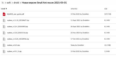

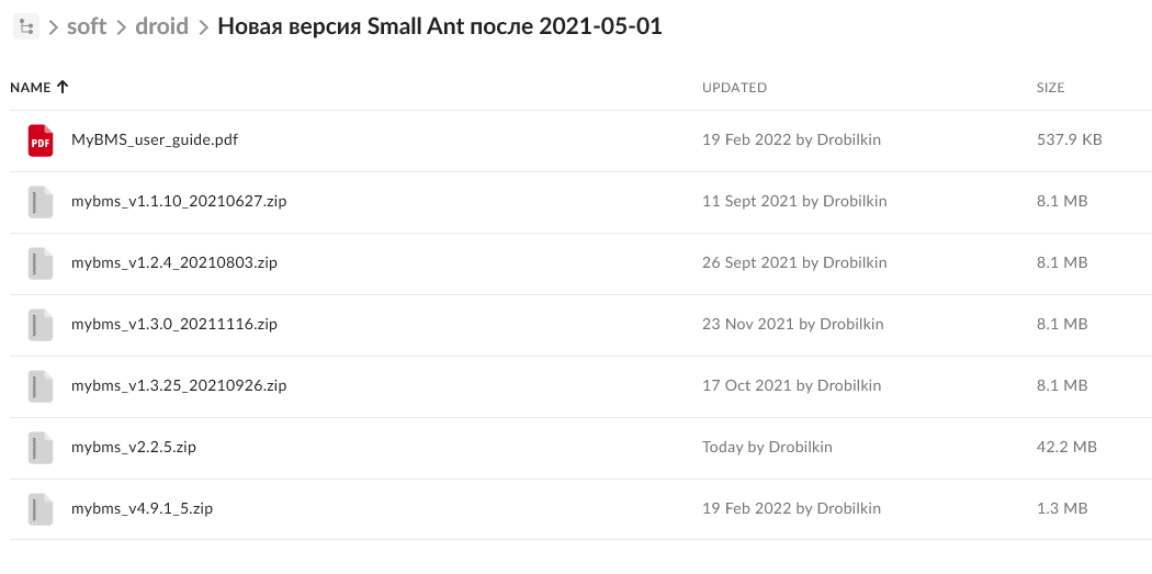

Только я заметил, что по сравнению с версией 1.3.25 версия 2.2.5 потолстела в 5 раз, с 8 до 43 мегабайт?

Цитата: Stanislavchik от 01 Фев. 2023 в 11:17Только я заметил, что по сравнению с версией 1.3.25 версия 2.2.5 потолстела в 5 раз, с 8 до 43 мегабайт?
Тоже заметил раздутие размера, как раз недавно скачал 2.2.4 и обновил до 2.2.5.
Но зато она на мой старый телефон Homtom с Андроидом 6.0 установилась, запустилась, всё показывает и может даже устанавливать параметры!
А 1.3.25 даже не устанавливалась. А другими приложениями, которые устанавливались, новую BMS-ку нельзя было настраивать.
Stanislavchik
[user]АлексейП[/user], 2.2.4 осталась?
koolon
#2818
[user]Stanislavchik[/user], она по ссылке и скачивается (у меня установилась 2.2.4), а потом при запуске предлагает обновиться, можно не соглашаться.

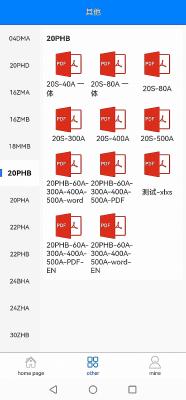

вес  увеличился в т.ч. из-за наличия пдф, после обновления там куча инструкций к разным версиям
АлексейП
#2819
[user]Stanislavchik[/user], В папке https://app.box.com/s/rmw9f1smzfhbwrhti8n907zkrr1s0yjl/folder/192687324718?sortColumn=name&sortDirection=ASC лежит mybms_v2.2.5.zip, но размер APK внутри архива до байта равен файлу версии 2.2.4, ранее скачанного здесь:
Цитата: YTW200 от 29 Янв. 2023 в 13:59Newest version Android phone APP :
https://electrotransport.ru/go.php?url=aHR0cHM6Ly93d3cuYW50Ym1zLmNvbToxMDAwMS9hcGsvYW50Ym1zLmFwaw==
значит неверно указана версия и это и есть 2.2.4
Stanislavchik
[user]АлексейП[/user], Спасибо, исправлю.
