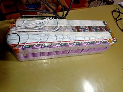

Коллеги, год назад мне собрали аккумулятор на Тесла банках 21700, 4800Мh, 14s5р,  24a*ч. Отличная сборка, отличная работа.
Но вот отправил её на зимовку месяц назад , так как зимой мне хватает и одной батареи на 52в 22а, и вот что странно:
Каждые две недели приходится подзаряжать АКБ, так как ёмкость заметно падает. Я заряжаю до ёмкости 11а*ч, а через две недели видим то, что на картинке.
При этом падает ёмкость аккумулятора 🔋, а вольтаж не изменяется.
Отсюда вопрос: это смартбмс глючит или что-то другое? Когда аккумулятор был в деле такого не было.
Или забить, и смотреть только на вольтаж и состояние ячеек ( вольтаж на каждую ячейку , ну и балансировка).
Кто что скажет?
sdenis2017
[user]Олег Седой[/user], дык без нагрузки же?! куда ток уходит?
Олег Седой
Вот в том то и вопрос!
У меня бутылка-литий с 2015 года и то так не разряжается.
Про лифер 2017года ваще молчу - полгода стоит безо всякого разряжения: мощная хрень!
Лишены 32700 2019 года щас зимой использую - никаких проблем тоже.
А вот эта самая молодая батарея прямо какая-то 🤔 непонятная в плане саморазряда, хотя и самая новая.
Грешу на смартбмс.
И ещё никак не пойму, почему падает ёмкость, а напряжение нет!?? :bn:
