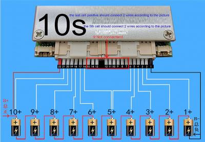

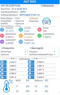

Хрень какую то на первой банке показывает. Раньше было 8s Счас собрал 10s Подпаялся на новую 10s батку не перенастроив программно. Бмс поругалась попикала , Перенастроил на 10 банок и сча такую хрень показывает. Погорела? Не ругается счас но некорректно на 1 банке вольты показывает. И температуры нет.
AndreyA
Цитата: madeingrey от 25 Фев. 2022 в 02:27Не ругается счас но некорректно на 1 банке вольты показывает. И температуры нет
Температура тоже не работает из коробки. А до этого работала? Попробуй перезапустить. пока будет unknown battery type  ошибка(разбаланс) не включится по нормальному на заряд разряд.
MXUS 3k Рама Horizon. котлеты 20
s6p.
madeingrey
Термодатчики угрёбищные родные я заменил на чёрные мелкие простые. Иначе было не всунуть их в батку.
madeingrey
Разобрался) Я c- на минус батареи кинул )  А по термодатчикам.. В VBMS все температуры норм видно. В родной проге температуры не видно. Занижает вольтаж и ампераж.
