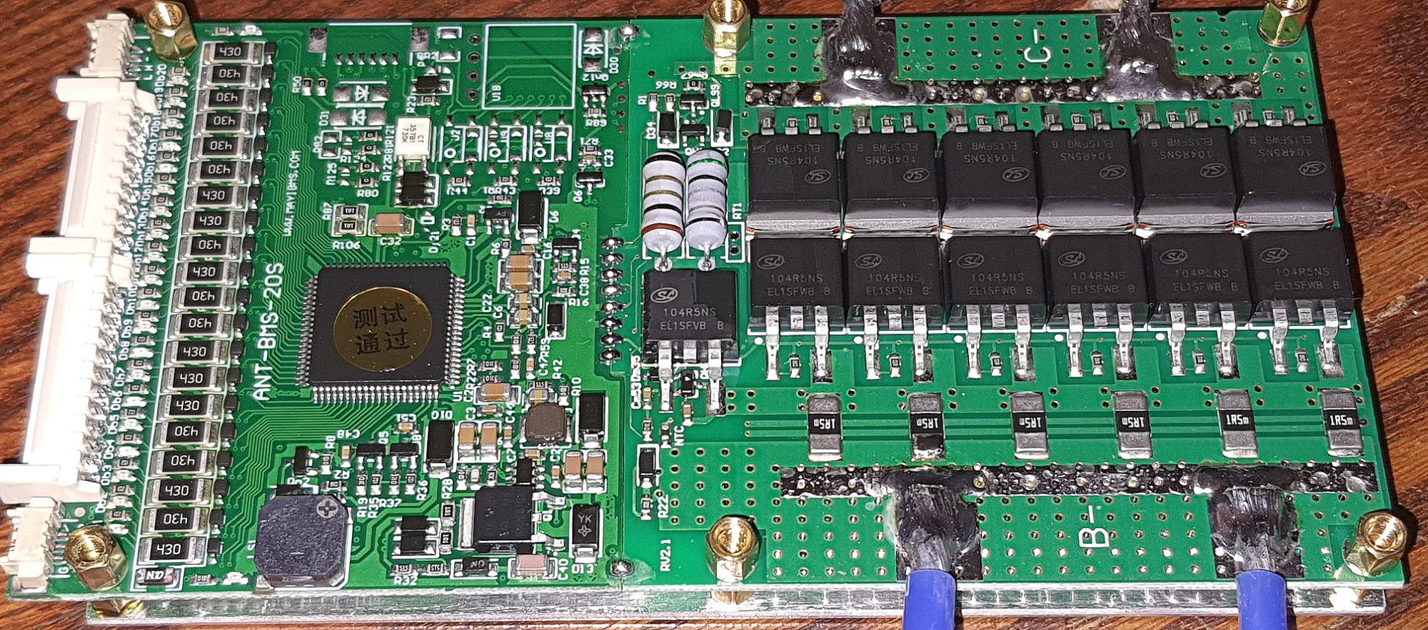

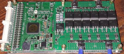

distrom
Вот, фото моего BMS 8S-20S. Резисторы там на 43 Ома. Следовательно ток балансировки не может превышать 4.2/43=97мА. Значит попугаи надо делить на 2 и будет ток в миллиамперах.
