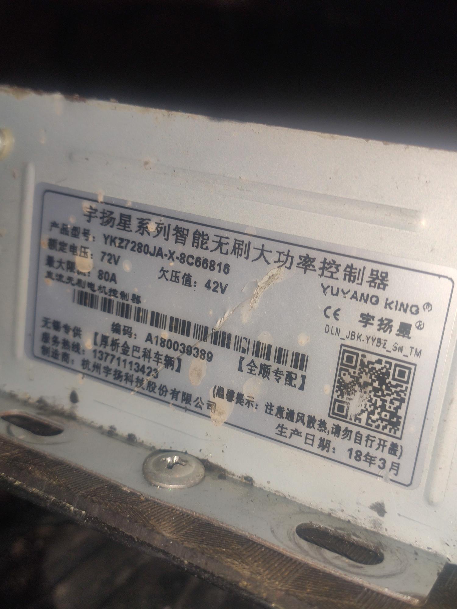

piter750
Добрый день. Есть бмс на 300а с экраном, контролёр 80а мотор колесо 3000вт. На экране ВМС показывает максимум 40 ампер это когда газ в пол и в горку. Должно же быть больше. Вопрос куда копать контролёр или настройки бмс
_claw
бмс то при чем? контроллер настраивайте. в другой теме
SergeyS-S
может я что то не понял , только где на колесе написано 3квт?
