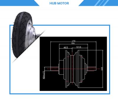

Тоже присматриваюсь к данному самокату. Кто подскажет, подойдет ли к нему колесо с картинки? Или мудрить надо будет? МК уже заказано...так получилось, что под седло коня приходится подбирать....8 дюймов, 24В,  250Вт.

ReSharVladimir
Насколько я помню, у дёртовых самокатов ширина вилок 62мм. До 65мм еще кое-как можно раздвинуть. А вот 106мм - колхозить, без вариантов.
http://elsamokat.narod.ru/
Slavemaster
[user]ReSharVladimir[/user], пятый пост в теме: https://electrotransport.ru/index.php?msg=736340
Ширина вилки 80 мм, но даже если и разогнется до 106, то будет несимметрично малость.
ReSharVladimir
80мм - это еще куда ни шло. Я встречал 62мм, правда не на Oxelo: http://www.velokinder.ru/p-fox_pro_gp04/.

zap
Зачем Вам этот отстой. Есть колёса на 48V/350 ватт шириной 65мм, в самый раз.

PeaceHaver
Как владелец данного колеса - подтверждаю его фееричность, особенно тягу на низах.
ingener
Про фееричность (в хорошем или плохом смысле?) и низы - это касательно  моего колеса 106 мм или которое 65мм? Если в хорошем и про 65, то где такие водятся?  :sorry:

poraboloid
В хорошем.
65мм.
У [user]ReSharVladimir[/user] .
zap
На тао их хоть попом ешь.
Заказывать через посредника, дешевле всего из тех что я знаю через master-tao.com

PeaceHaver
Фееричность - хорошо. Низы - это 65 (на самом деле 67 мм). Это колесо от Решара.
