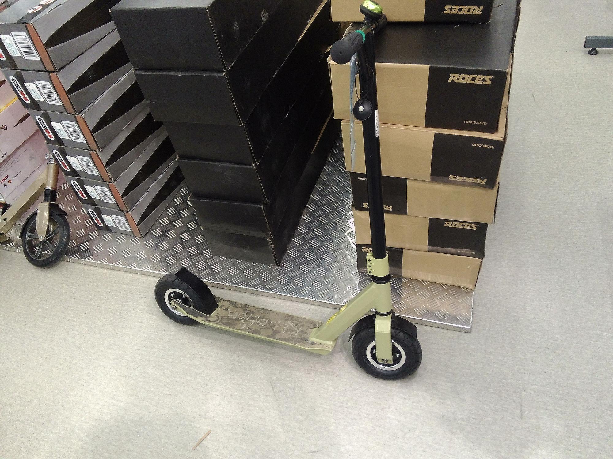

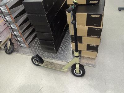

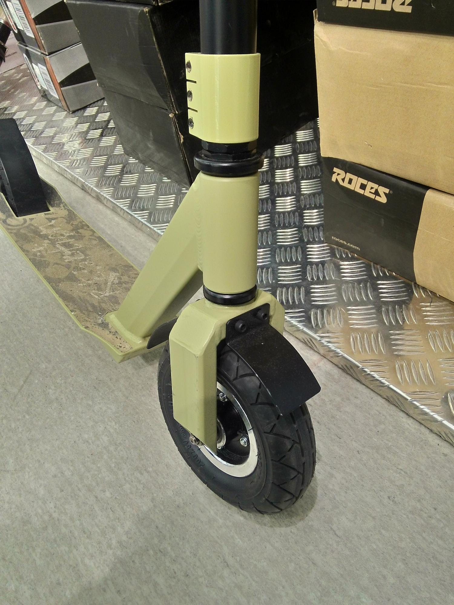

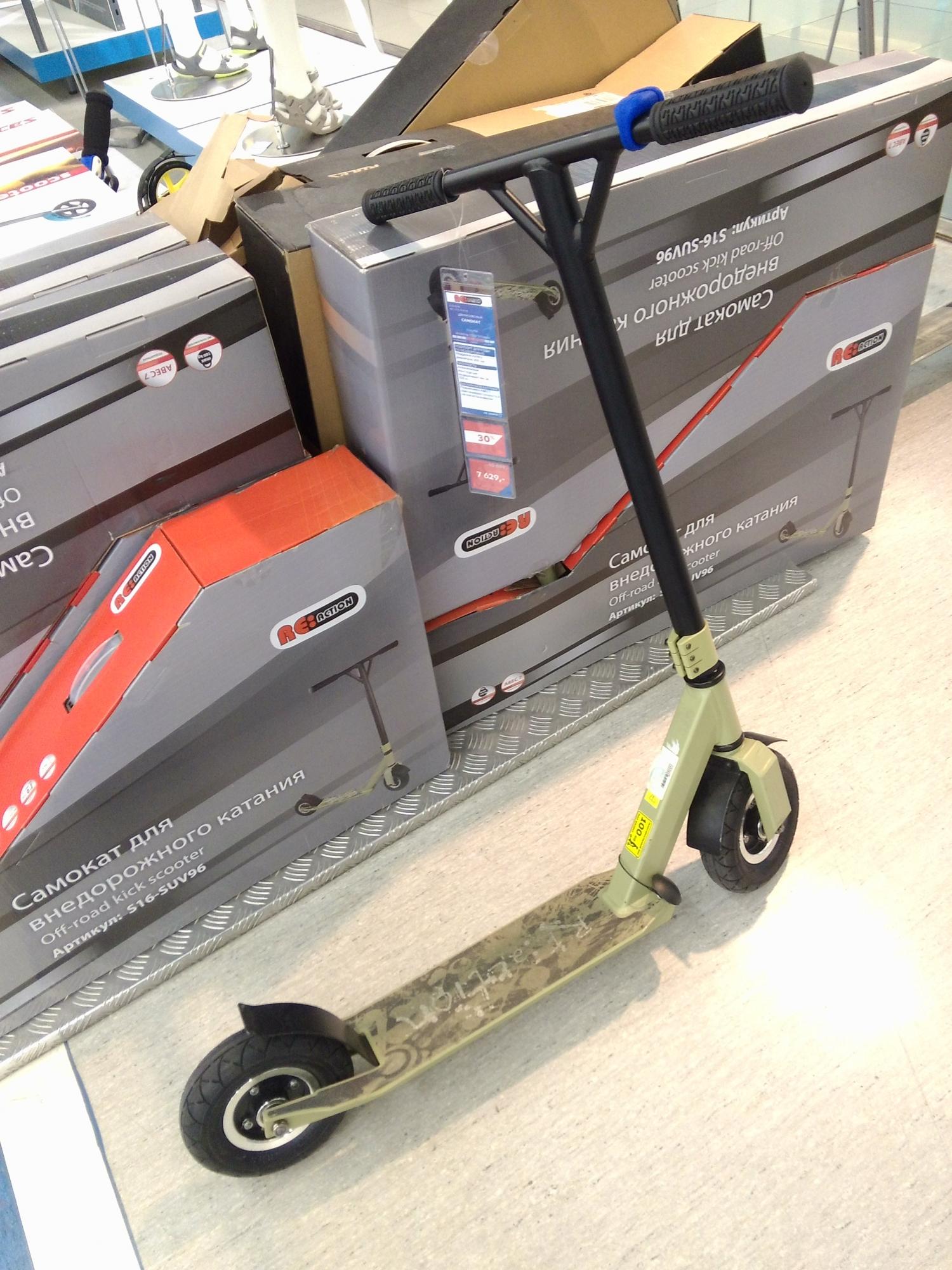

r.b
Немного не в тему но, в спортмастере сейчас есть аналог, грубоват, с алюминиевыми дисками и на пневме. С железной вилкой. Цена была 10тр. Сейчас 7639р.
no fat no bike
Отличный донор с шикарной вилкой. Только руль очень низкий. Я когда искал среди аналогичных доноров выбрал именно Vertigo Mexico Dirt, а не Oxelo Dirt. Так как на Vertigo стальной и очень высокий руль, который не нужно увеличивать различными трубками. Такие самокаты и должны быть грубыми, так как это специфика их, прыжки на дертах. Если бы у меня на данный момент к примеру был выбор купить E-TWOW за копейки или собрать на базе дертового донора самокат, то выбор бы был только в сторону дертового. Он прочный, тихий и не люфтит даже после 2000км. интенсивной езды по различным покрытиям. Проверено собственным опытом. Я даже не знаю какое ТО ему придумать, кроме как смазывать через нную тучу километров.
r.b
[user]bigolen[/user],  Да донор не плох, руль кстати выше чем в Oxelo Dirt.
Крылья на этом доноре можно переделать, конструкция не хитрая из металла.

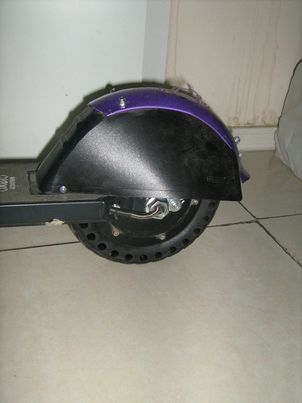

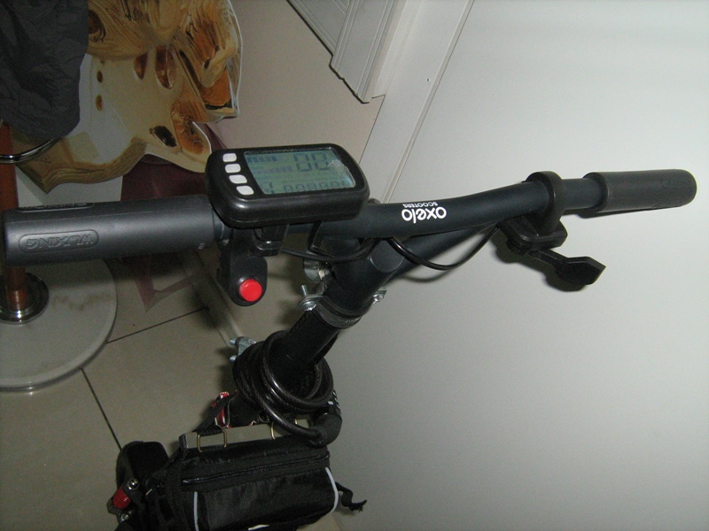

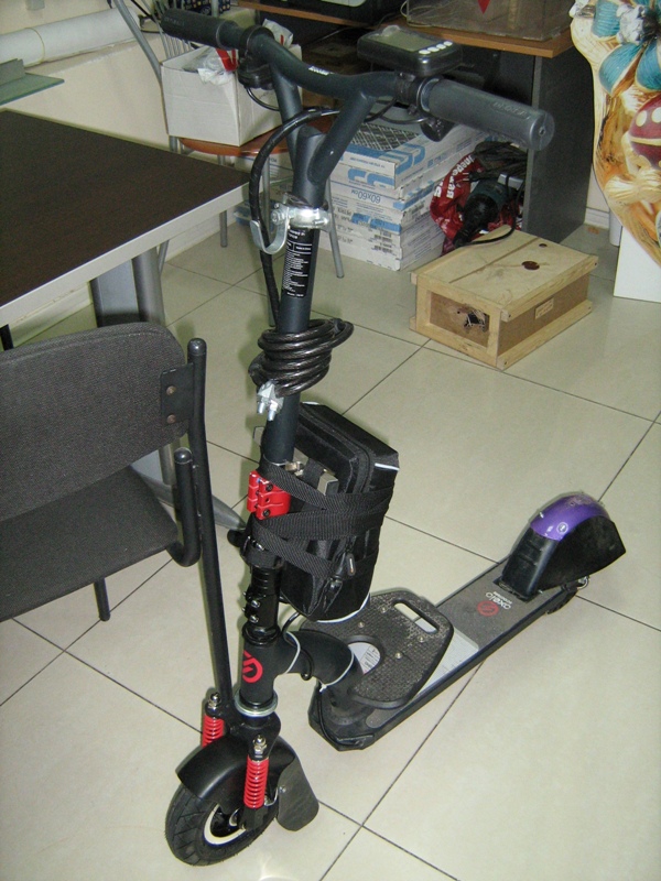

Уффф домучил наконец свой oxelo
Характеристики: 36v, 350w, контроллер 16а, батарея 16ah, максимальная скорость 33кмч (хх 41кмч), дальность 35км (возможно больше, терпения не хватило выкатать всю батку), динамика бешенная (с моими 75кг легко на козла встает, на ДОП при стартах со светофора от авто не сильно отстаю)
Из интересного передняя вилка и покрышка на МК. Вилка пока очень нравиться, мягкая, пружинистая, ничего не бренчит, не стучит. На бордюры запрыгивать одно удовольстие: толкнул руль вниз и на отдаче заскочил. Резину на МК поменял, т.к. стоковая была просто дубовая, даже надписи Risingsun не было, как на etwow. Дырявая конечно помягче. Если все равно будет жестковато, то буду 10'' пневму одевать (как у [user]васисуалий[/user]) или еще есть мысль сделать рессоры ([user]кот ленивый[/user] это реально на такой деке?)
ЗЫ фломастеры они конечно разные, на 8'' все-таки подвеска нужна  ;-)
PeaceHaver
[user]dmitrii_i[/user], вилка забавная. Можете дать размеры по посадочному и по высоте? Чем привозили, какой службой?
dmitrii_i
[user]PeaceHaver[/user], все размеры почти совпадают со стоковой 1 1/8'', попозже если надо измерю. Подошла практически идеально, пришлось подложить вниз две шайбы М30 (на фото видно) и купить рулевую 1 1/8'' в веломагазине, т.к. нижняя часть рулевой оказалась приварена к стоковой вилке и ее не удалось снять и переставить на новую. Привозил через юбай.
PeaceHaver
Интересно, как оно будет с передним мотором =/
Какую там надо из 4-х тыкать? Я так понял, что первое - просто, второе с крылом, третье с колесом? А четвертое?
dmitrii_i
1 - вилка, 2 - вилка с колесом (я брал), 3 - просто колесо, 4 - хз.
Кстати, там размеры вилки указаны.
PeaceHaver
[user]dmitrii_i[/user], там только размеры штока указаны и написано, что под колесо 200х50. Если не трудно, измерьте посадочное между плоскостями, в которые ось вставляется. И, если не сложно, подскажите отверстия оси.
dmitrii_i
[user]PeaceHaver[/user], ось 10мм. Между плоскостями у меня ~70мм, но их можно еще развести, там ведь нет привареных перьев вилки, а просто болты с пружиной. Они болтаются в любую сторону, пока гайки сверху не закрутишь. Ну будут слегка не параллельны  :-)

Но я так примерно и понял. Надо будет только отверстие под ось мотора расширить, посадочное у мотора 67. Если будет жидковато - можно будет переделать/усилить, благо конструкция разборная, да и денег стоит не бешенных. На первый взгляд - лучшее кастомное из того, что видел - и сразу под 200х50.
