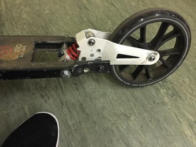

Короче задолбался я руль дерганый держать
Сделал задний амортизатор
Обошлось в 700р в декатлоне
Поставил широкий полеуретан
Короче какие плюсы
Офигенный накат
Амортизация лучше сдутой пневмы
Расход меньше а скорость больше
Шире дека
В руль не передаются кочки
Из минусов вибрация появилось на супер плохом асфальте, но ноги устают на много меньше

poraboloid
Не выломает от нагрузки заднюю часть дропаутов рамы ?
Rocksteady
Я еще усилю конструкцию, но вообще даже так не должно, теперь колесо держится не на одной оси а на 2 да еще с амортизацией, получается это надежней стокового колеса.

Rocksteady
допилил, очень доволен - всем советую
zap
А можно вопрос? Это такая готовая хреновина или это творчески переделанная вилка?
А пружина там на сколько килограмм, и бывают ли сменные?
Диаметр колеса какой? Думаю, может себе такой поставить на мой Razor, но у меня колёса 100мм.
С уважением,
Андрей
Rocksteady
Эта хреновина из декатлона за 700р (тц тройка) ЗИП от самоката Oxello town
Пружина на 60-90кг - если вес больше то нужно от E-twow пружина или любая другая с более толстым сечением
Естественно я вытащил эластомер - от него все хуже
Диаметр колеса 200мм
Вообще можно поставить амортизатор от велосипеда, в примененном способе крепления,  теперь амортизатор работает на сжатие!
a.l.e.x.100
Короче какие плюсы
Офигенный накат
Шире дека
Тормоз нужно напильником допилить
Влезет колесо от дёрта если такой маятник чуть раздвинуть?
ReSharVladimir
Шина, скорее всего, не влезет. Раздвинете Вы концы перьев, а для широкой покрышки от дёрта и у основания перьев промежуток должен быть соответствующий.
