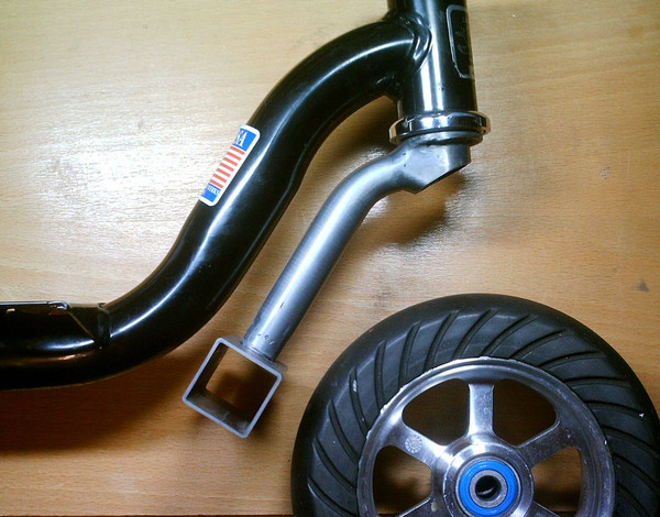

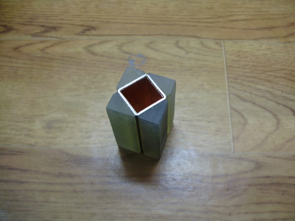

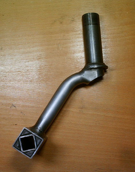

Народ, тоже ваяю потихоньку электро из Дерта. Ищу мастера кто возьмётся за изготовление резиножгутовых подвесок для самоката. К Александру Бульдозеру не направляйте, он занят.

poraboloid
#439
Цитата: ingener от 13 Фев. 2017 в 21:13а что за зверь??  O_O
Амортизатор действие которого обусловлено упругой деформацией полиуретановых вставок
a.l.e.x.100
#440
Цитата: a.l.e.x.100 от 13 Фев. 2017 в 20:30
резиножгутовая подвеска
https://youtu.be/-pFdV9lJhwQ плюсы в том что неубиваемая, практически отсутствует клевковый эффект при торможении (для самокатчиков это особенно актуально) , глотает все неровности!
Из минусов вес, лечится использованием дюраля, титана, перья делать скелетного типа и т.д.
a.l.e.x.100
#441
Дарю идею! Если кто то хочет сделать Дёрт складным, то выточите пару втулок или соберите два пакета шайб, купите пару хомутов для зажима велоседла, закрепите цепочку или кусок репшнура концами, один внутри руля, другой на болт или шайбу затяжки рулевой самоката, и усё)).

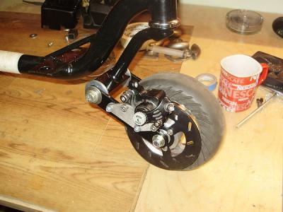

самики продаются! у меня их два ))) На одном проехано около 600-700км - без поломок, с текущим износом, зашумел задний колесный подшипник, залюфтила рулевая-рысканье. Аппаратом вполне доволен, может, модернизирую вилку до рычажки, как у Димы.
