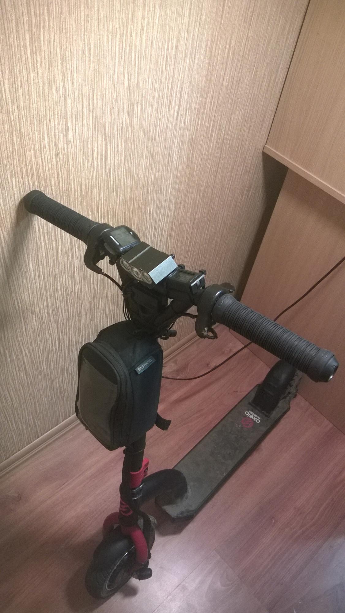

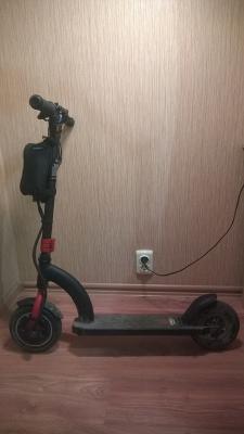

Захотелось комфорта побольше чем на 8'' и вот Oxelo MF dirt 10'' edition.
Контроллер 36v/350w/16а, МК 36v500w, батарея 12ah, максимальная скорость 33кмч, пневмоколеса 10х2,5 (камерные), длина самоката 1 метр, передняя амовилка, вес 18 кг, только электротормоз.

[user]dmitrii_i[/user], самокат получился действительно комфортный: на 10' пневмо и амовилке  :wow: Под противоугонкой не видно - рулевая не складывается? И почему две пары ручек - двух малышей возите? Ручки и крючок для сумки - это здорово, у самого руки никак не доходят сделать.
В деке что-то удалось разместить?
dmitrii_i
Цитата: Платоха от 09 Сен. 2017 в 01:04
Дмитрий, передний привод не любите?
Да передний не люблю в принципе, и думаю что такая амовилка долго его не выдержит.
Да, складывается. Но поставил ее не для складывания (парадокс), а чтобы исправить угол наклона руля (сделать перпендикулярно деке) Т.к. в стоке руль наклонен назад мне в живот или ребенку в голову, неудобно.
Складная рулевая колонка Langtu В-1
Да, 10 лет и 3 года.
В деке только проводка к заднему фонарю. Я любитель сумочек на руле  ;-D

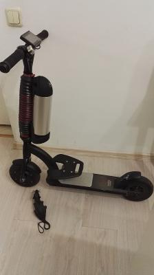

Собрал аккумулятор бутыль, продавалась со встроенным в крепление контроллером. Сама бутылка в незаряженном состоянии (2 зеленых деления) выдает напряжение 35,5 в, после зарядки на выходе 41 в (сборка 10 рядов по 4 батарейки, LGDBMJ11865  3500 мАч 10A ). Контроллер НА 15А, 36 В, по крайней мере так было написано. Вопрос: Почему не работает колесо, которое при подключении старой батареи работает, а тут рычит. Колесо целое, значит или контроллер или дисплей с которого идет включение. Подскажите пожалуйста. Корпус батареи с начинкой контроллером взят на LI-FORCE  https://26650.ru/catalog/full_batery/bottle-lf3-controller-36v15a.html

Тетенек, в компанию принимаете? Сделала сама, в том числе и батареечку сварила. Тормоз поставлю позже, пока на заднем.
[user]aelitae[/user], защиту провода в месте выхода из оси мотора делать надо. Первое же падение на левый бок и с ним (а возможно и с контроллером) можно будет попрощаться.
