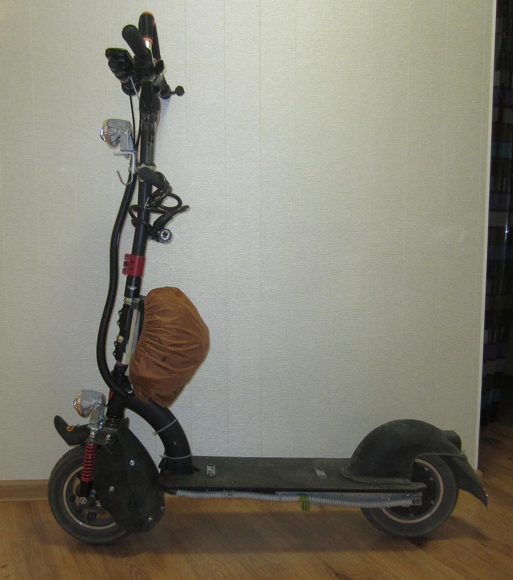

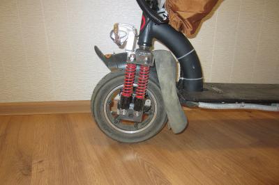

Переделал переднюю вилку под двойные аморты. Одинарные слегка люфтили вперед/назад на поребриках и когда-нибудь точно погнулись или сломались. Были уже прецеденты на аналогичных вилках ахито. Да и избавился от складного руля, поставил штатный слегка подогнутый на удлинителях.
Теперь все надежно и упруго-монолитно, ничего не люфтит, вообще.
ingener
Цитата: dmitrii_i от 27 Май 2018 в 22:03Переделал переднюю вилку под двойные аморты
они и одиночные-то жестковаты, а теперь и вообще амортизировать перестанут. Наверняка когда встаете, они даже на пару мм не проседают)
Explore Brabus HD 8"
Full custom offroad 14,5"
dmitrii_i
#493
[user]ingener[/user], я покупал разные варианты амортов для экспериментов. Есть для 10'' вилок, как на ахито/спидвей те да жесткие (серебристые пружины, 12мм шток), даже одиночные. А у меня для 8'' они короче и мягче (с красными пружинами, 10мм шток). В статике подо мной 75 кг проседают миллиметров на 5. Если попрыгать на деке то 2-2,5 см. Причем жестче особо не стало, когда добавил еще второй амортизатор.
Платоха
Согласен с Дмитрием. Я тож 75кг. Красные мягкие. За идею с 4К *четверные красные) ещё раз спасибо. Наверно на патгир себе поставлю и возможно будет 2мк. У меня там батареечка 52в
аж расстроился что сам недопёр)
8"12"26"10+12"6"в процессе

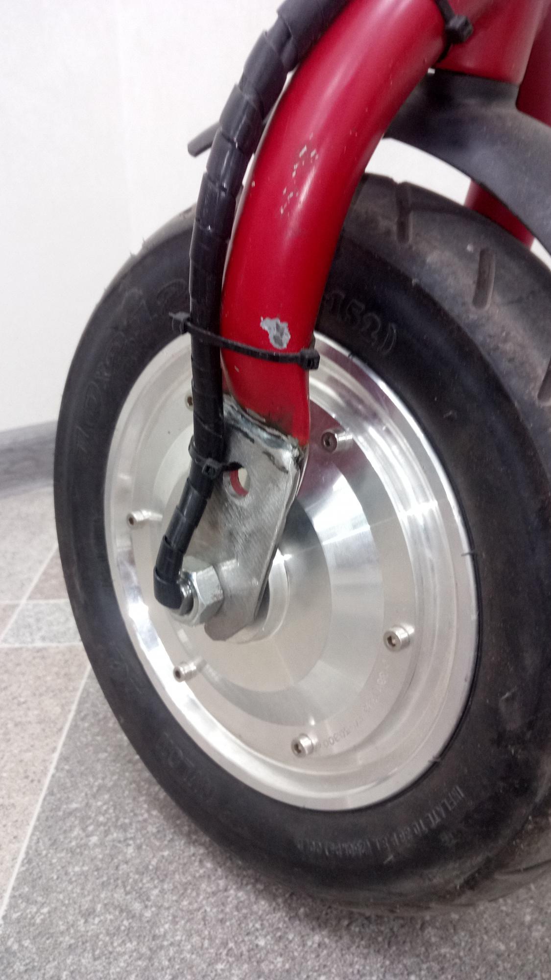

Вот собрал себе второй самокат для более плохих дорог.
Пока вот в таком виде. В планах сделать механизм складывания, чтобы была возможность при проходе в ЖД вокзал пропускать самокат через их "рентген". Напрягает каждый день утром и вечером новым сменам все распаковывать и объяснять что там внутри.
Инженер механик
Спереди 10". А что за МК, мощность какая?
Тормоза только рекуперация - как то не очень, маловато кажется.
mel-8719
МК от гироскутера 10". А вот с мощностью вышла засада, слабовато оказалось колесо.
До этого собрал самокат на базе Oxelo Town7 с колесом 8" от гироскутера. Так тот и на горки взлетал, а этот очень туго.
А на некоторые и не хочет :) Вот теперь думаю что делать - поставить два МК или переклеить магниты и взять статор из колеса 8" (осталось еще одно).
Да и батарею нужно другую (сейчас езжу на двух из гироскутера).
По поводу рекуперации - на Town7 прекрасно работает электротормоз (рекуперация там или нет, я не знаю. просто поставил кнопку на штатный вывод тормоза), а на этом пока еще нет - хотя контроллеры одинаковые. Пока еще не разобрался.
Инженер механик
#498
Цитата: mel-8719 от 29 Май 2018 в 18:44МК от гироскутера 10"
А можно подробнее, как вы его в вилку вставили?
Цитата: mel-8719 от 29 Май 2018 в 18:44Вот теперь думаю что делать - поставить два МК или переклеить магниты и взять статор из колеса 8" (осталось еще одно).
Для двух 10" колес база больно коротковата, видок будет стрёмный. Но ехать должно хорошо. :wow: Опять же комфорт, пневмо 10" всяко лучше чем 8".
mel-8719
Цитата: Инженер механик от 29 Май 2018 в 19:02А можно подробнее, как вы его в вилку вставили?
Разобрал колесо, вытащил ось из статора и по размерам на токарном выточил новую, более длинную, с возможностью крепления с двух сторон. Токарь из меня не очень :) , но внутри не видно и свою функцию выполняет. А на крышке ротора с другой стороны просверлил отверстие для выхода вала. А вилку немного удлинил, приварив две пластины.
PeaceHaver
У меня такая вилка перепиленная под мотор. У нее есть один секрет, на самом деле: с завода там, как обычно, положен болт на закручивание и герметизацию резьбы. Соответственно, нужно изготовить тонкий рожок, дать герметика и затянуть от души. Так-то если не протягивать, у Вас и двойные аморты разлюфтят, делов-то.
