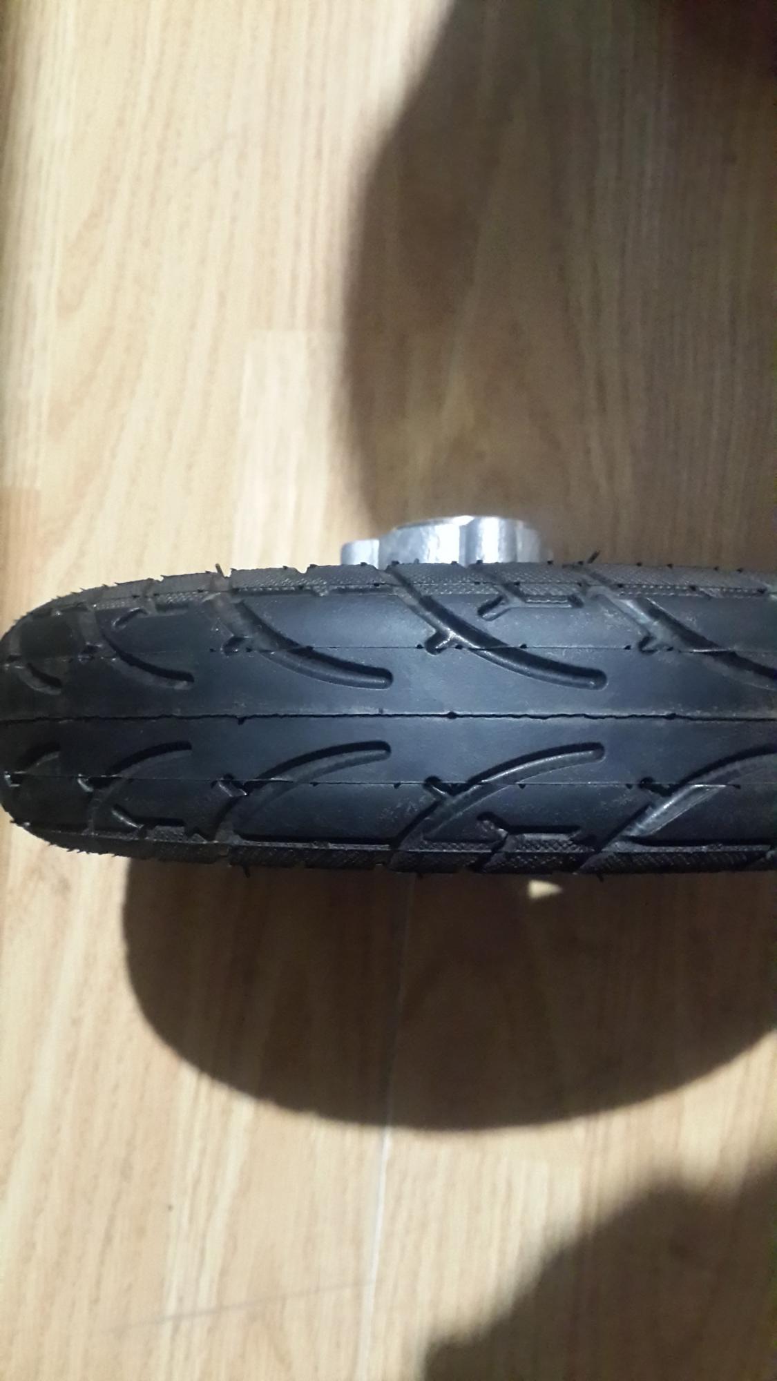

Делаю сейчас электросамокат из Ох 8 MF дёрт, на заднем колесе думаю дисковый тормоз поставить. Есть колесо, под диск, 200х50, но... Кособокое оно. Со стороны диска выпирает. С передним нет соосности. Миллиметров этак 10.
Можно вынести заднее колесо на удлинителях, за пределами деки сравнять, или отрезать, но не хочется.
Хочу оставить все, как есть. Что будет с самокатом? Будет в одну сторону забирать постоянно или пофиг, ничего кроме следов?
LUKICH
Думаю, будет просто разница в левом и правом вираже, некритичная. Опыт покажет.

Я себе подрезал, закрепив шарнирно диск дверной петлёй и болгарку на доске и потихоньку поджимая барашком отрезал. Только не стоит переусердствовать (как я) а то потом придётся точить и машинку диска.
https://electrotransport.ru/index.php?msg=1181369
Басарга
Как это невинно звучит: "...а то потом придётся точить и машинку диска" :laugh: Слегка беременна! :laugh:
Я специально спросил в ветке Хаоми, какой ширины тормоз. Молчат.
Мне, в принципе, все подходит, обычный тормоз, кроме соосности

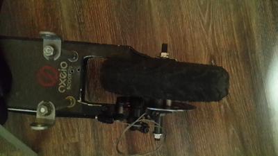

Итак, я сделал MF8. Переднеприводной прямой мотор. Две недели его гонял, и в хвост, и в гриву.
Поставил назад дисковый тормоз, безкамерную(не путать с литой! :kidding:) шину.

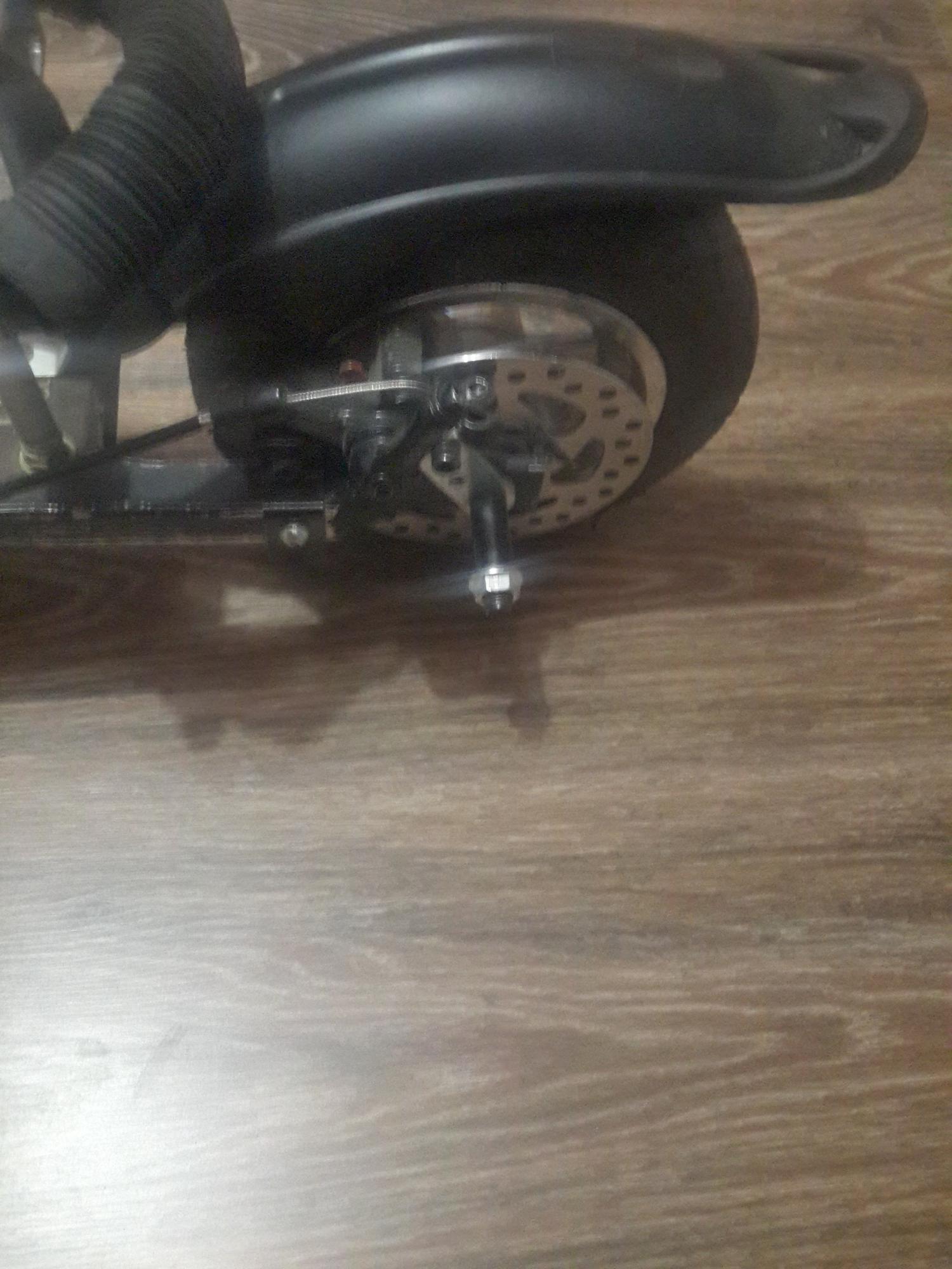

Заднее колесо.
Замучившись с проколами камер и весом литых шин(которые, к тому же проворачиваются), я решил попробовать бескамерную покрышку.
Купил каучук для герметизации бортов шин(некоторые смазывают борта солидолом- не айс, однозначно) и герметик для велошин, поставил покрыху. Нормально, пока жалоб нет.
Здесь ссылки, на бескамерные покрышки, с ободом для дисковых тормозов и без дискового, 8х200 с камерами под диск

По колесам - можете сказать толщину под вилку для такого колеса с дисковым тормозом?
Басарга
Басарга
#513
[user]chip8[/user], Я не трогал вилку, только болгаркой(и напильником) проделал пазы 11мм вместо круглого отверстия.
Мотор стандартный, 65мм толщина. Шайбами, в комплекте с мотором шли, поставил.
Ширина вилки 80мм, ширина колеса безкамерного с диском- 74мм
Диск(ротор) стандартный, от вело, 140мм, на 6 дырок- 3 дырки в запасе.
Кстати, шину с камерой с диском я не покупал. Есть предположение, что у них хаомистый диск, на три отверстия, 120мм, 29мм посадочное отверстие(у вело 34мм)
Чё то прочитал... По моему все ж ясно, да? :laugh:
chip8
Цитата: Басарга от 17 Окт. 2018 в 19:07ширина колеса безкамерного с диском- 74мм
Понял, спасибо, не в любую вилку такое запихнуть...

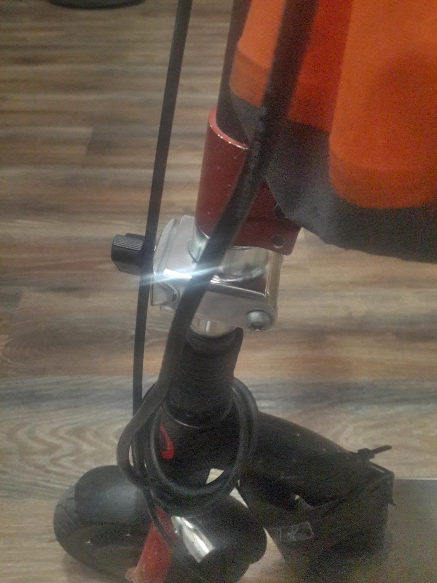

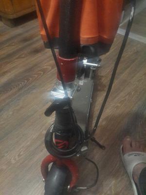

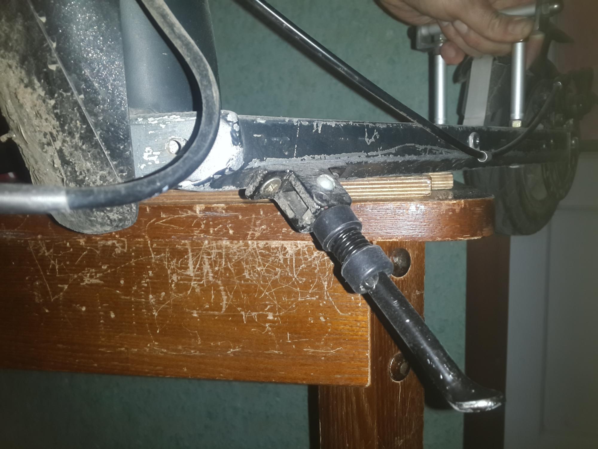

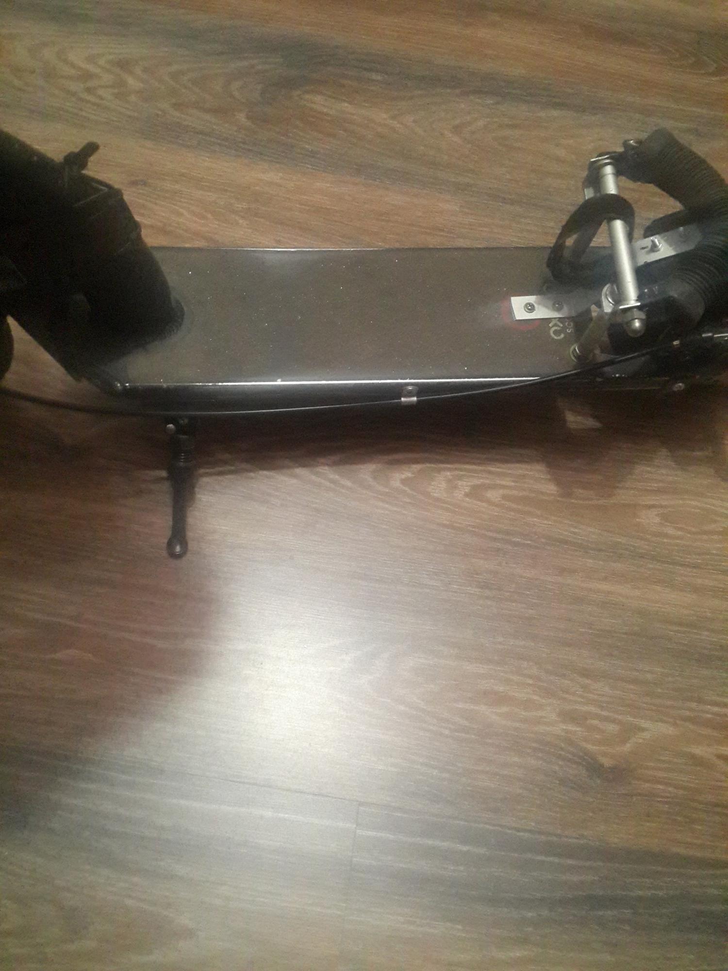

aelitae

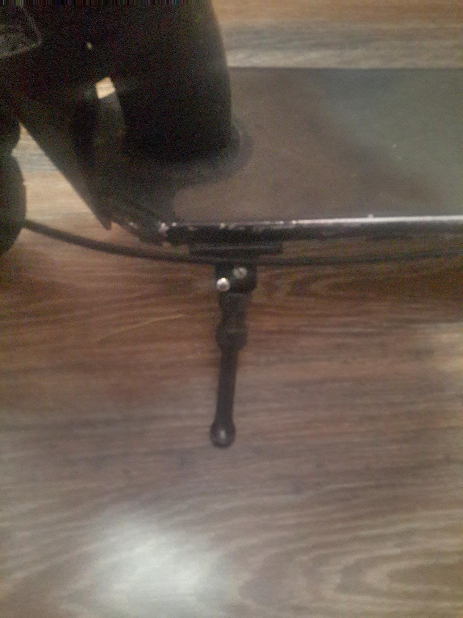

[user]Басарга[/user],  Скажите пожалуйста что за подножка, где брали и можно фото самого крепления к самокату сделать? https://electrotransport.ru/images/4/18b1coi.jpeg  :bw:
Басарга
[user]aelitae[/user],
Подножку купил в Соколях. У кого- не помню, по моему все равно, длиннее шток был, подрезал по месту болгаркой сантиметров десять и просверлил новое отверстие под ось. крепление саморезами, видно из фото на скосе деки.

Просмотрел тему, хочу тоже электрофицировать Dirt.
Первый раз, поэтому хочу обойтись минимумом переделок.
Какие именно комплектующие (колесо, контроллер итд) лучше брать и где ? если нельзя рекламу - черканите в личку плз.
Басарга
#519
[user]PhotoMoto[/user], Комплект с мотор колесом. Все, что надо.
Нет вело компьютера, если есть желание, можете вступить в переписку. По моему, он не нужен
Берите на 48В. Акк дороже, но он того стоит.
https://ru.aliexpress.com/store/product/36V-350W-ELECTRIC-SCOOTER-CONVERSION-KIT-8-INCH-BRUSHLESS-HUB-MOTOR-KIT-FOR-KICKSCOOTER-DIY-ELECTRIC/632724_32278514452.html?spm=a2g0v.10010108.1000023.17.3c5938f9dmtybR
Заднее колесо. С дисковым тормозом. Я по моему, единственный, кто сделал. Можно так оставить, тормозить электротормозом. На отсутствие механического тормоза никто не жаловался
https://ru.aliexpress.com/item/8/32908345321.html?spm=a2g0v.10010108.1000014.1.7ce377b4zrYeg7&pvid=0fcc480d-fde8-4b4f-984e-b683a4c3bc86&gps-id=pcDetailBottomMoreOtherSeller&scm=1007.13338.112281.000000000000000&scm-url=1007.13338.112281.000000000000000&scm_id=1007.13338.112281.000000000000000

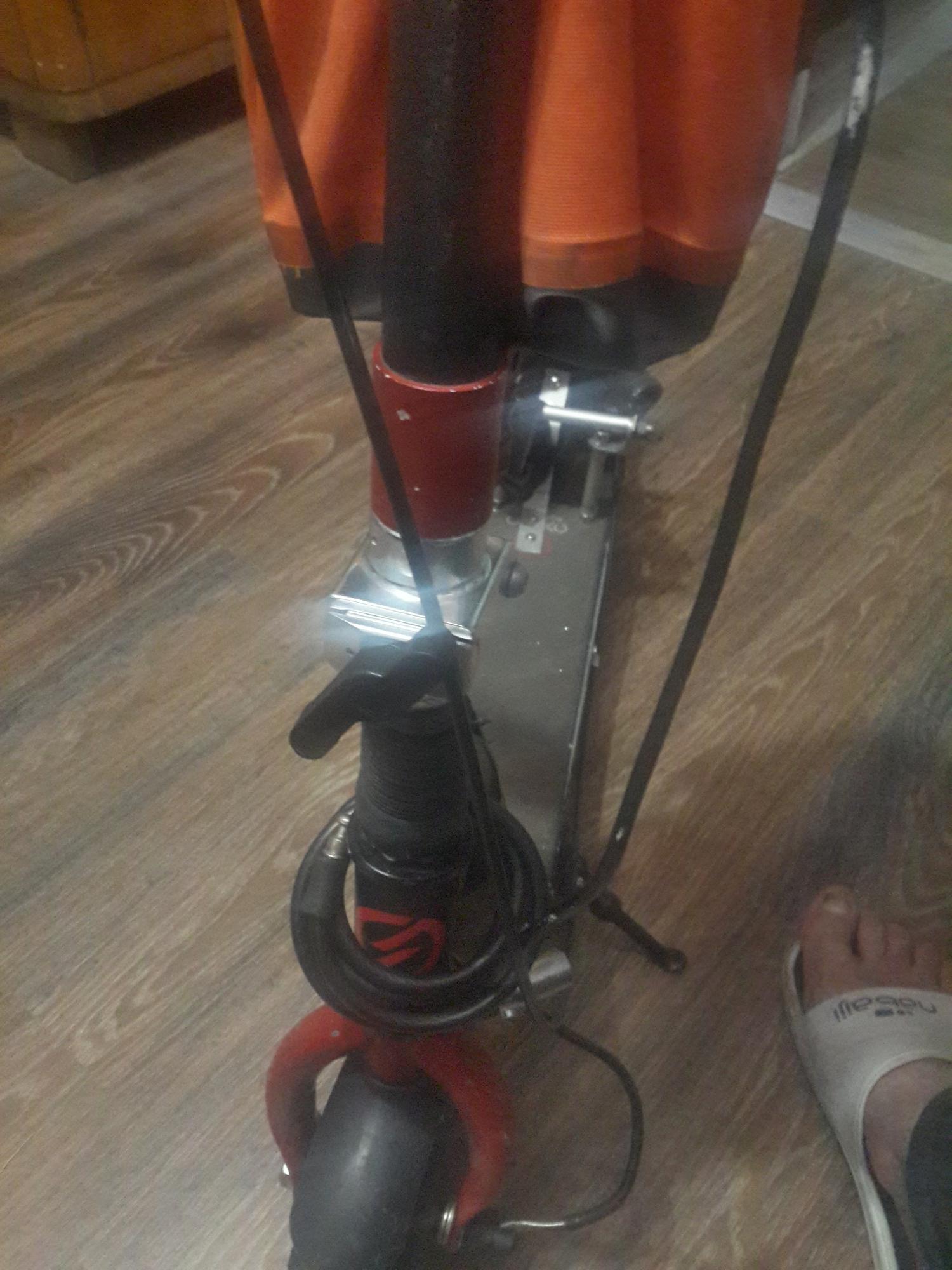

Вынос руля для складного велика. Им несть числа! :-D Диаметр штока для выноса 22.2 В комплекте брать! От вилки будет торчать кусище резьбы и неаккуратно вынос начнется. Кусок гофры решит проблему. Или обрезать родную грипсу (резиновую рукоятку) Оксело и одеть. Можно отрезать вилку, но... Пусть будет!
https://ru.aliexpress.com/item/BMX-Folding-Bike-Stem-Quick-release-0-100mm-Adjustable-Bicycle-Riser-25-4mm-Handlebar-Heightening-Device/32258881415.html?aff_platform=link-c-tool&cpt=1517238953158&sk=YFAI6ub&aff_trace_key=e9978769f50045c299f6636cbc1c8292-1517238953158-01558-YFAI6ub&terminal_id=b472a31e147e49408de0e7f7eba34aa6
Руль. https://ru.aliexpress.com/item/MTB-BMX-Handlebar-625-22-2-MM-Aluminum-Straight-Handlebar-Ultralight-Stem-Bicycle-Bike-Accessories-Ebike/32823885313.html?spm=a2g0v.search0604.3.221.518a253eyzIv89&ws_ab_test=searchweb0_0,searchweb201602_10_10065_10068_319_317_10696_453_10084_454_10083_10618_10307_10301_537_536_10902_10059_10884_10889_10887_321_322_10915_10103_10914_10911_10910,searchweb201603_6,ppcSwitch_0&algo_expid=e0761caa-f91e-43b8-b04f-de0bfebba83e-33&algo_pvid=e0761caa-f91e-43b8-b04f-de0bfebba83e&transAbTest=ae803_4  Опять же, до хренища. ИМХО. Обрезать. Слишком длинный.
Крылья, ноги, хвосты... На твоё усмотрение. Я оставил переднее крыло, поставил https://www.decathlon.ru/pered-krylo-flash-_e1-id_8327776.html , заднее крыло для 14" велика в Ашане купил за 200 руб
Акк 48В лучше у наших брать. Так будут честные ватты и амперчасы! B-) Но дороже, чем у китайцев...
Вот и всё...
PhotoMoto
Цитата: Басарга от 22 Март 2019 в 23:55Комплект с мотор колесом. Все, что надо.
Спасибо за ссылки, поизучаю что там к чему :)
На счет складной рулевой колонны пока не понял, на картинке указано, что там всего 42см высота.
Мотор брал тут
Едет 0.7км/ч на вольт. Магниты 30мм, перегреть выше 100-120 градусов при езде под 35км/ч и с полуторакиловаттными разгонами не получалось.
Но сразу скажу, что такая скорость избыточная на данном шасси.
Руль родной оставил, только поднял на 10см удлинителем. Вроде этот брал или похожий
[user]Басарга[/user], заднее имеет смысл менять, потому что на родном пластиковом диске покрышка ровно не встаёт и разбалансировывается со временем, надо или поправлять постоянно или будет прыгать, что напрягает.
