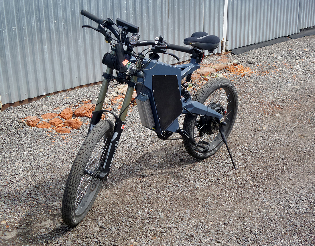

Макс81
В шапку темы добавлена информация:
Cовместимые вело-запчасти:
Крепление заднего тормоза:   IS 160-203мм роторы
Каретка:   68мм, длина вала 122мм и более
Рулевая колонка:   полуинтегрированная, чашки под 44мм
Подседельный штырь:   30.6 - 30.8 мм
Амортизационная вилка:   ход 80-200мм
Задний амортизатор:  посадочная ширина 24мм, ось 8мм. 160мм для вилки с ходом 80-90мм, 180мм для вилки с ходом 100-140мм, 190мм для вилки с ходом 140-160мм, 200 мм для вилки с ходом 200мм
Колеса и покрышки (вело):   24" - 80мм обод, покрышка до 3.0", 26" - 64мм обод, покрышка до 2.5"
Колеса и покрышки (мото):   19" обод 2.7 покрышка, 18" обод 3.6 покрышка, 17" обод 4.2 покрышка

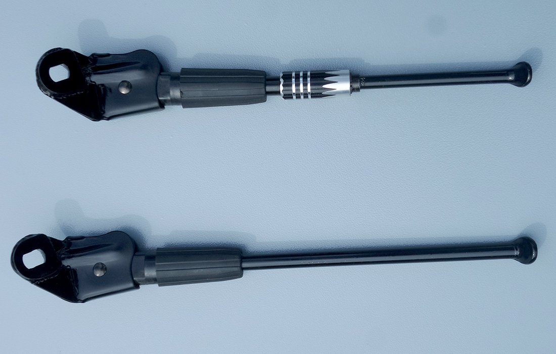

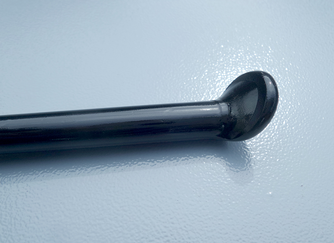

Макс81
#262

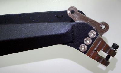

Изготовлена и протестирована подножка для Лайт:

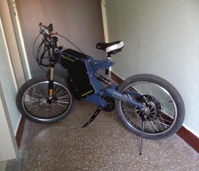

Rjkz
Ну наконец-то. Не хватает фото сложенном виде.
колоб

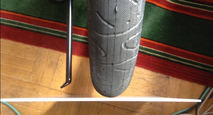

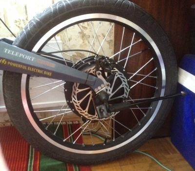

Данная подножка держит лайт на 24"  нормально! Самый простой и бюджетный вариант. В сложенном состоянии движению не мешает  :-)
"Как я собирал свой первый  электровелосипед" - http://vrtp.ru/index.php?showtopic=24874
Rjkz
Можно фотку в сложенном состоянии поподробнее?
Вопрос к чему... не у всех есть грузовой лифт. Не будет ли мешать подножка когда ставишь вел на попа? Не будет она ли задевать за пол?
мне кажется будет, но и не могу сказать точно по фото.
Не лучшим решением будет складывание подножки в сторону оси маятника?
Так (на мой взгляд) она не будет уродливо торчать, и не будет мешать таскать вел и катить на заднем колесе.
колоб
Сваял вид сверху, запас от пола будет 1.5-2.5 см ,если немного не больше!

Rjkz
[user]колоб[/user], Спасибо!
Я правильно понимаю, подножка имеет регулировку?
[user]Накопитель[/user],
Ну крылья- вкусовщина. Да и диаметры разные.
тем более Макс - по металлу, а крылья лучше пластик, легче.
Но я не против, ни в коем :)
колоб
Моя подножка без регулировки... :-)
А крылья обязательно нужны!  Буду Макса просить  крылья, и мото седло для лайта разработать !
