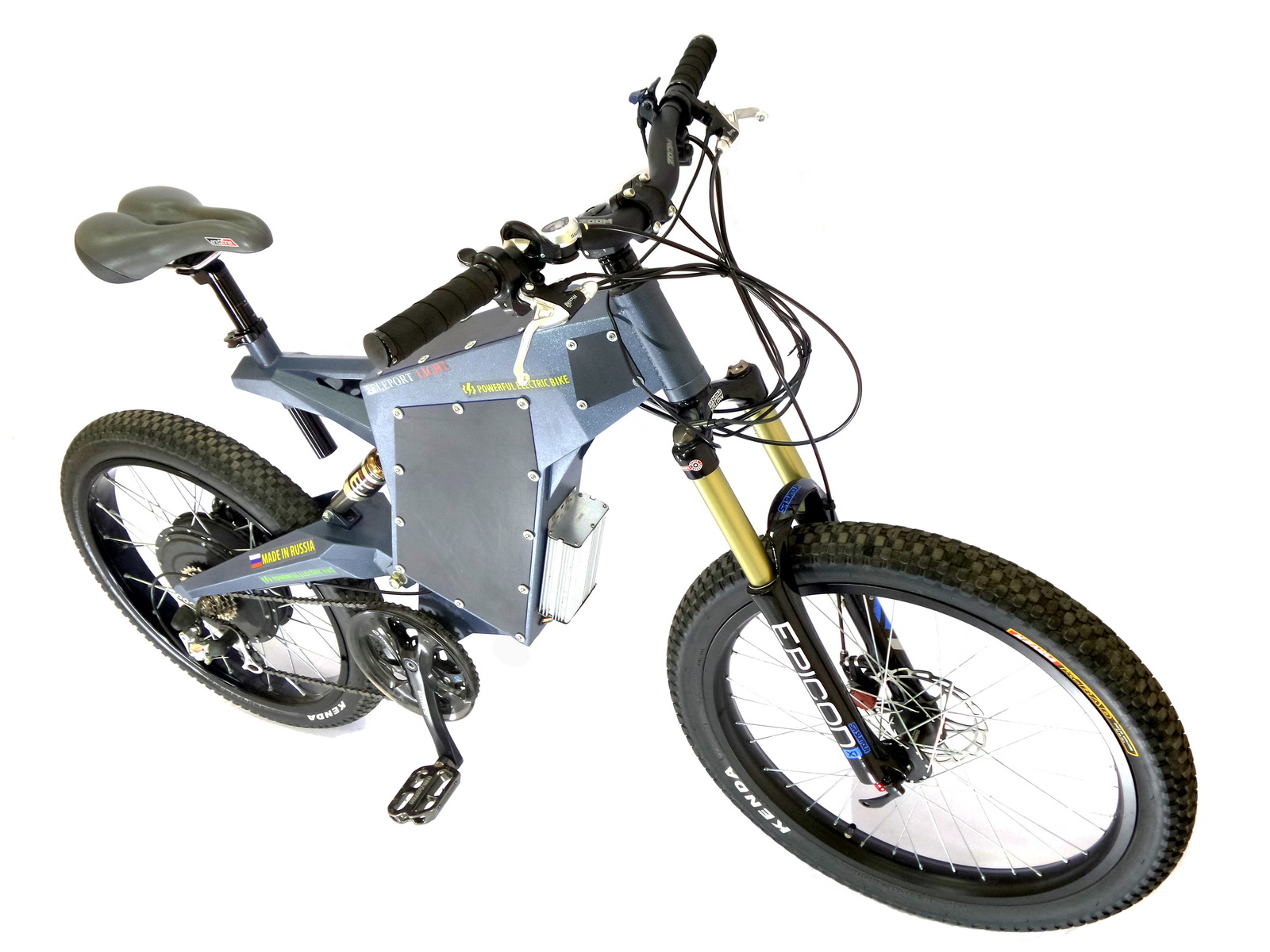

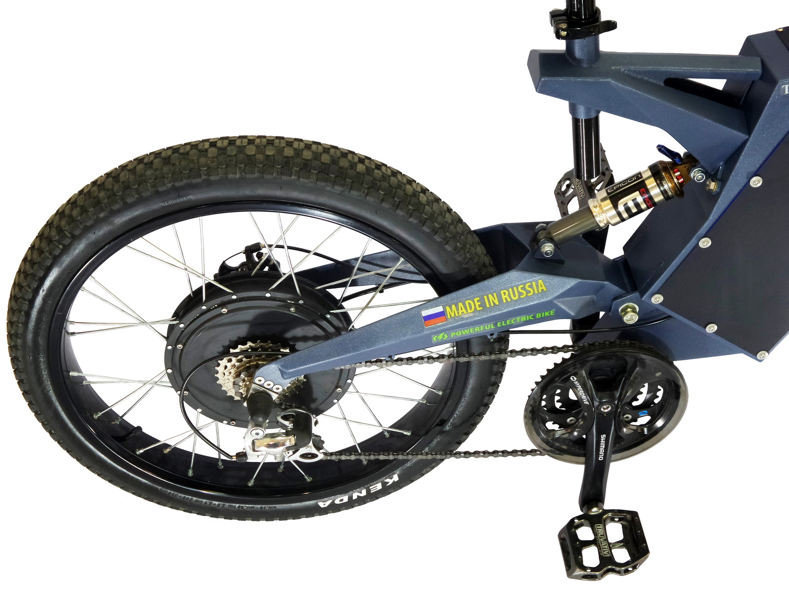

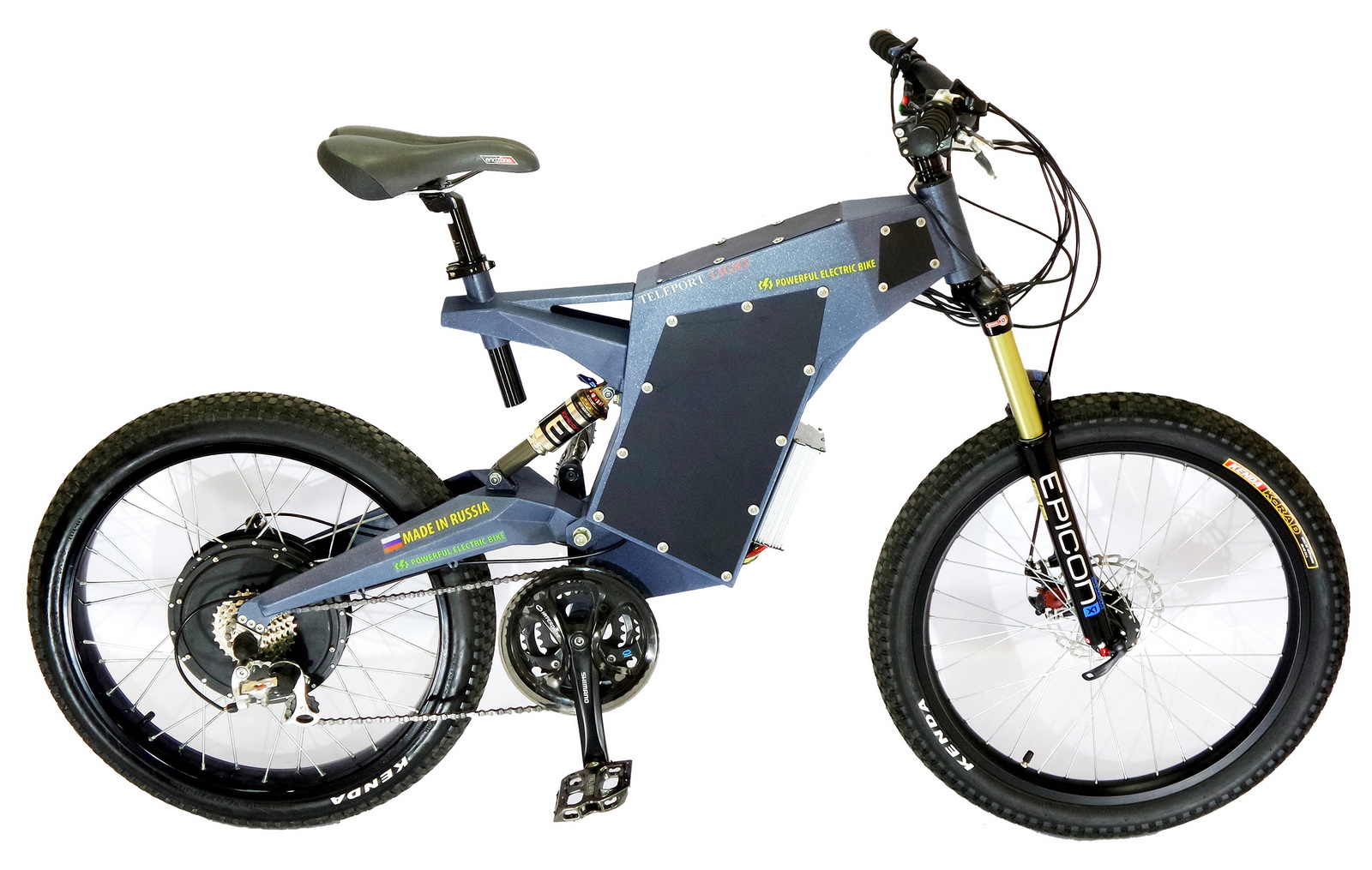

Представляем модель легкой рамы Teleport Light
Мы старались сделать ее как можно легче, но при этом учесть возможные перегрузки конструкции.
Составляющие части
Аккумуляторный отсек: Материал - конструкционная сталь 20  /  Масса 4.5 кг
Маятник: Материал - конструкционная сталь 20  /  Масса 2.2 кг
Велокронштейн под седло: Материал - конструкционная сталь 20  /  Масса 0.9 кг
Верхняя и боковые крышки: Материал - алюминий  /  Масса 0.95 кг
Дропауты: Материал - нержавеющая сталь  /  Масса - 0.2 кг
Крепеж: Ось маятника, подшипники, комплект винтов и шайб  /  Масса 0.15 кг
Итого, в текущей конфигурации  8.15кг

Рама среднего размера, при проектировании взяты размеры рамы горного велосипеда между М и L
Прочности достаточно для движения на раме по пересеченной местности и даже небольших прыжков   :-)

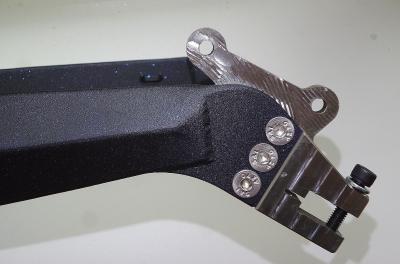

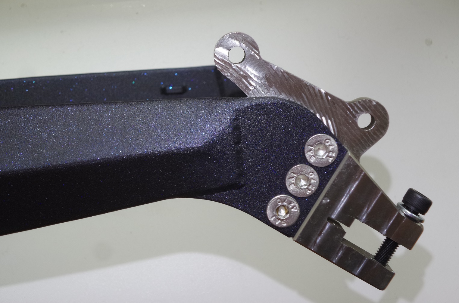

В раме применено решение со съемными дропаутами, толщина 11мм.
Материал: Нержавеющая сталь ANSI 304 (амер.)
Стандарт тормозного калипера:  160мм IS.
Отверстие с резьбой, для установки переключателя скоростей.

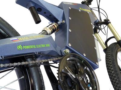

Ширина отсека: 100мм
Максимальные размеры съемного АКБ: 310х160х80мм
Допустимое количество ячеек 18650 для съемного АКБ: 160+ шт
Максимальные размеры статичного АКБ: 350х180х95мм
Допустимое количество ячеек 18650 для статичного АКБ: 220+ шт

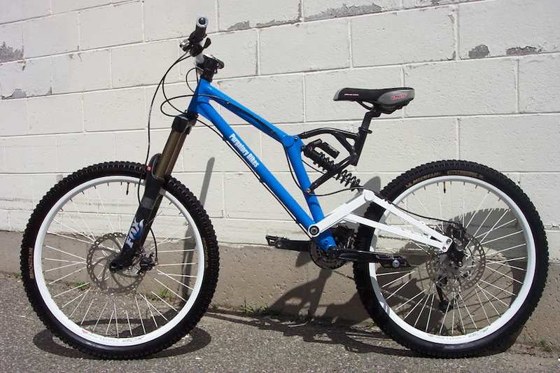

А я заметил рычажность заднего амортизатора 4:1, хотя рекомендации для адекватной работы современных амортов, рычажка не более 3:1, а лучше меньше, и это без учета гири в колесе. Думаю пружину будет не просто подобрать. Только накачивать пневматику по полной. И я так понимаю, что поставив бОльший по размерам амортизатор, рабочий ход останется не большой.
И поскольку эта рама строилась не вокруг огромного ящика для батарей, и вроде как должна быть удобна именно как велосипед, правильно было бы показать такие размеры:

Так же есть подозрение что газовый амортизатор с рычажностью 1:4 полная ерунда, и работать будет на пределе рабочего давления, а втулки шарниров будут расходниками это ведь не велосипед по весу, желание облегчить конечно понятно, экономия изрядна, но по мне на раме достаточно места для установки нормального амортизатора длиной 240+( в такой размерности есть годные велосипедные для экстрима хотя и с конским ценником) и выше,  где та же ДНМ предлагает кучу вариантов и при большой длине амортизатора можно уменьшить рычажность до 2-2.5  что не потребует пружины размерностью близкой к железнодорожным.
Зачем делать рычажность 2-2.5? Вы знаете параметры велосипедных амортизаторов? Слышали про 800lbs?
Так вот, например у медиума рычажность 1/3 и амортизаторы люди ставят 500-600lbs, т.к. больше lbs будет просто издевательство над позвоночником, я к тому что при рычажности 2-2.5 и 800 lbs.... ну посчитайте сами...
Почему только газовый, можно и пружинный.
Длина аморта не влияет на его ход. У 240мм будет ход около 50мм, при рычажности 2 будет ход подвески 100мм, вам достаточно или кажется что требуется в 2 раза больше?

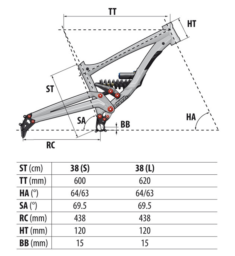

Рычажность 4:1 для мягкости подвески, т.к. на даунхильной раме не катаются быстро по ДОПам, а стоя скатываются с горы, поэтому мы добавили немного мягкости и соответственно хода задней подвески.
Размеры будут позже.
Рейк - угол наклона рулевого стакана у собранного велосипеда, ес-но может меняться, зависит от амортизатора, размера колес и вилки. Указан рейк с рекомендуемыми навесными комплектующими.

1. Сверху на раме снимается крышка и вынимается АКБ, как такового съемного отсека нет, указаны размеры вынимаемого АКБ.
2. Конечно возможно использование велосипедной вилки любой конструкции со штоком 1 1/8.
3. Пока будет 1 размер, под 26-е колеса с небольшим запасом.
4. Да конечно, ширины 100мм для 5-й точки маловато, поэтому будет расширение до 160мм.
Вот тут я не совсем понял, если честно.. Мне кажется, наоборот, чтобы установить необходимый сэг, придется накачивать до дури пневматику, или ставить жескую пружину. А демпфирующие качества будут не очень, из за малого рабочего хода гидравлики. Я ошибаюсь?
Посмотрите на фазор, e-cross, nux, раптор - у все рычажность между 3.5:1 и 4:1

Все эти варианты от безысходности, нужно место для батареек. В вашем случае вроде можно перенести ось маятника вперед и вниз, перед кареткой. Типа такого
Хотя, возможно это лишнее для использования на дороге. Просто пружину замучаешься искать для такой рычажности 4:1.
