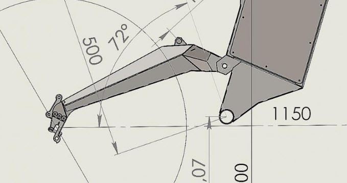

ivon45
Вопрос такого характера.....
Обычно делают каретку на маятнике что бы избежать педалкика.....
В вашем случае керепление маятника далеко от каретки...при работе маятника при раскачке не возникает сильный педалкик... при срабатывании на весь ход вам не будет рвать переключатель?  :look:

Макс81
[user]ivon45[/user], если посмотреть на Ваше транспортное средство - можно увидеть расстояние от оси маятника до каретки побольше  ;-D
На самом деле с технической точки зрения: никакого нарушения эксплуатации натяжителя цепи (переключателя) в этом нет.

ivon45
Раз уж Вы затронули тему моего транспортного средства.....
Я спросил у Вас это не для того, что бы чем то с Вами помериться,,, :kidding:
Я именно хотел у Вас узнать про  такое расположение...оно никак не натягивает цепь при работе маятника??? :bw:
Спрашиваю именно для того что бы исправить этот  момент на своём транспортном средстве.
У Вас крепление маятника находится на одной оси с кареткой....при таком расположении педалкика нет вообще??? У меня он Да есть....В принципе мне лично не мешает...но хочу переделать.
У Вас спрашиваю как у людей которые давно в этой теме... :run:
Макс81
[user]ivon45[/user], в чем собственно вопрос?  :laugh:
по-моему все очевидно:
на Лайте каретка находится на корпусе АКБ, а на Хеви и Медиуме на маятнике.
Ни в первом, ни во втором случае дискомфорта не ощущается и ничего не ломается.

ivon45
Макс81 то есть при таком расположении при работе маятника цепь не натягивается??? :bw: :bw: :bw:
Можно смело переделать свой велик по Вашему эскизу? :cycle:
evmax
Натягивается, только этот натяг сразу компенсируется переключателем скоростей...

ivon45
А если спереди три звёздочки...и на самую большую.....и сзади 7 звёзд....и на самую большую....может не хватить переключателя!!! :facepalm:
