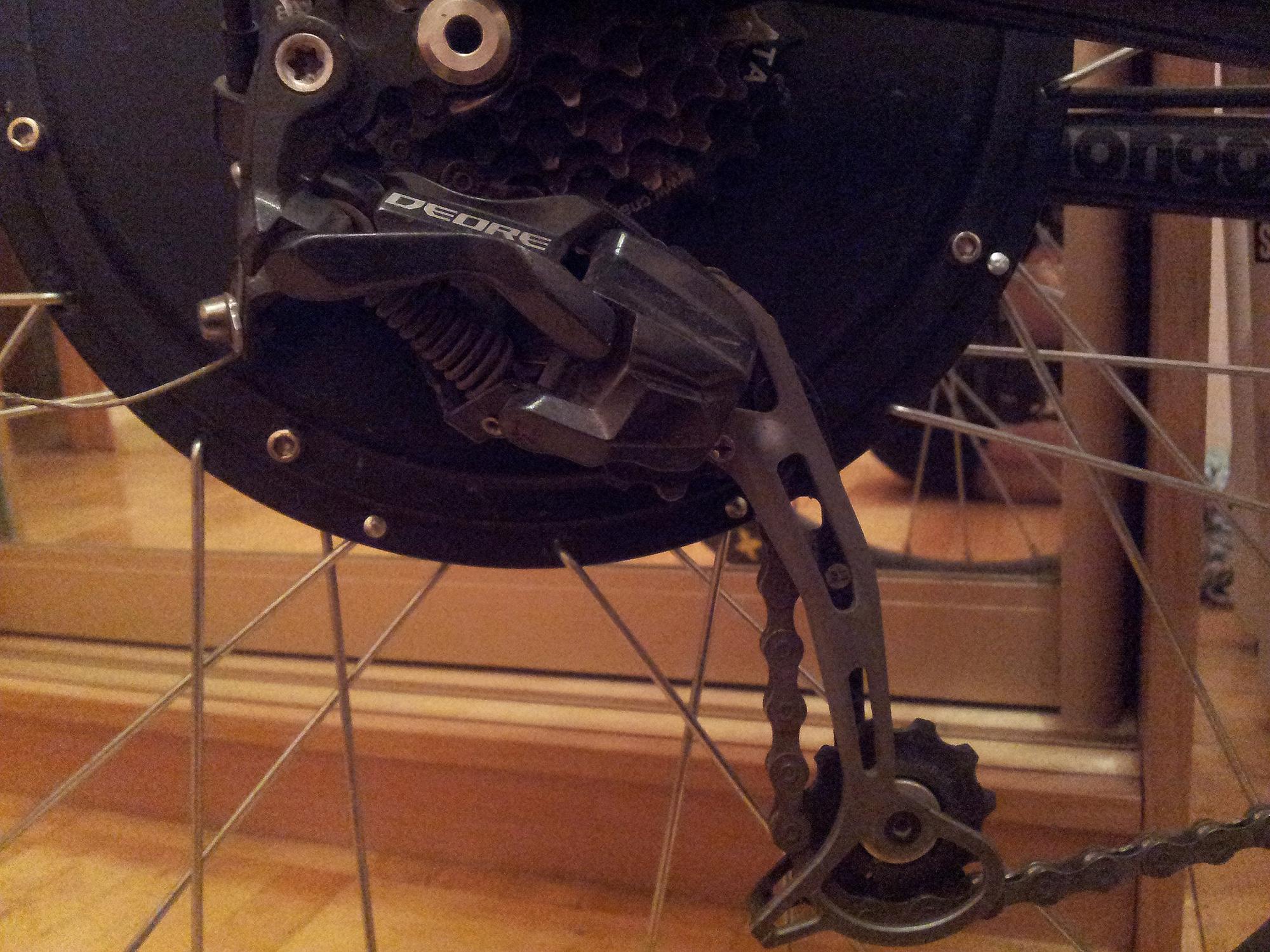

ivon45
#238
Цитата: Макс81 от 10 Нояб. 2016 в 12:19
[user]ivon45[/user], в Вашем случае - по эскизу, просто перенесется каретка на 50-70 мм назад, тем самым увеличится допустимый предел натяжения для переключателя цепи.
А если я установлю вот такой переключатель...с длинной ногой. :bw: :bw: :bw:
