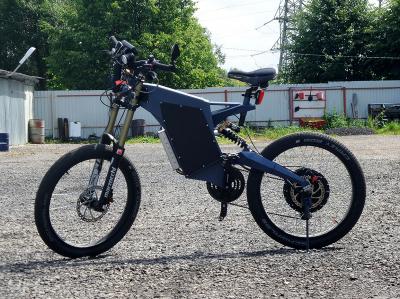

В сложеном виде:

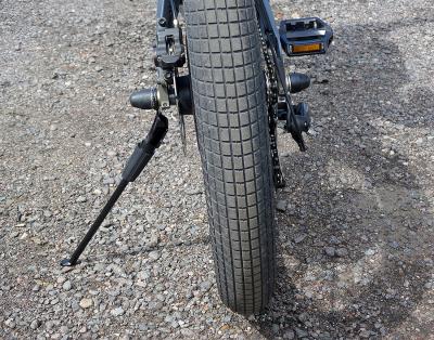

Подножка выдерживает байк весом 48 кг:

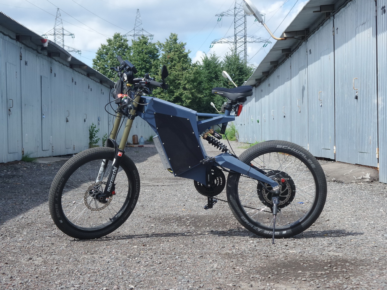

Не плохая реинкарнация рамы. Ширину можно было бы сделать не 90, а 80мм (под 18650 достаточно)
А внутренние усилители сверху и снизу добавят необходимой жёсткости конструкции. Хотелось бы увидеть, как оно там выглядит внутри.
Крышки а-ля стелс P-7 смотрятся хорошо.
окончательную цену таки да.
Slav4eg
[user]Rjkz[/user], 80мм ? а бмс куда ?

Rjkz
20s бмс такая широкая?
85 мм... мда..
Slav4eg
[user]Rjkz[/user], бмс правильная под 80а, толщина с 2мя радиаторами 15мм, а потом не забывай бмс с боку батареи ,если делать сверху сборки то потеряешь 1p.

[user]Rjkz[/user], установка BMS поверх батареи сильно сократит ёмкость батареи , речь идёт  о по установку БМС сбоку батареи, длина элемента 65 мм, на все остальное, включая хомуты остаётся 25мм из них 15- 20мм подложка, сама BMS и хомуты. В 80мм раму не запихнуть никак, кроме как впритык, что не желательно, как Вы наверняка понимаете.

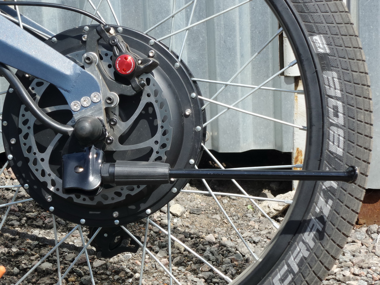

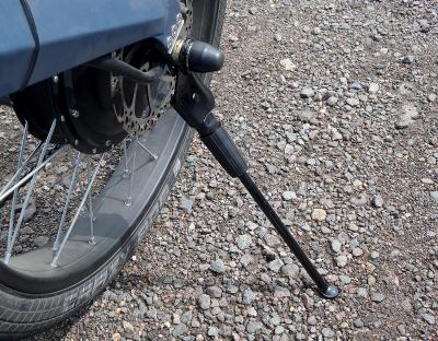

Не будет ли мешать подножка когда ставишь вел на попа? Не будет она ли задевать за пол?
мне кажется будет, но и не могу сказать точно по фото.
Пожалуй отпишусь насчет подножки!
Будет задевать и задевает, когда выкатываю из маленького лифта. Причина: вел же закатывается в лифт не напрямую, а наискось (не задевает). А вот когда его выкатываешь, немного заваливаешь его на лево, вот тогда она и задевает! То есть... подножка задевает, если вел немного наклонить в лево, в сторону подножки.
А вообще вешь удобная! Лучше с ней, чем без нее. В чем уже несколько раз убедился.

Подскажите какой подшипник в узле маятника?
Rjkz
Размер нужен? я хз...
Обычный пром подшипник, прочный вполне.
что-то типа 6002. но могу ошибаться
Макс81
Маркировка подшипника: 6201, размеры: диаметр 32 мм, внутренний диаметр 12 мм, ширина 10 мм, защита: закрытый металлическим обрезиненным сепаратором.

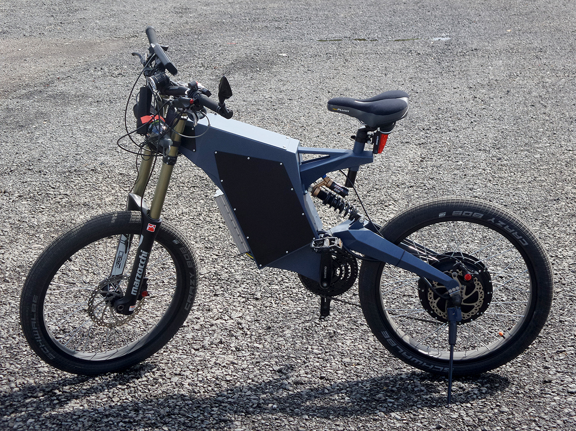

а на призматиках lifepo4 аккум на 20 ампер 72 вольта собрать реально?
Corratec ebow 29
Макс81
[user]sent9brb[/user], не влезет  :bn:. Лучше использовать для этих целей раму Medium.
В Light обычно Li-ion устанавливают, рама для легких конфигураций.
