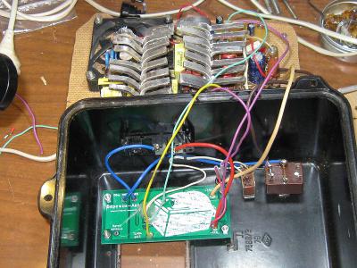

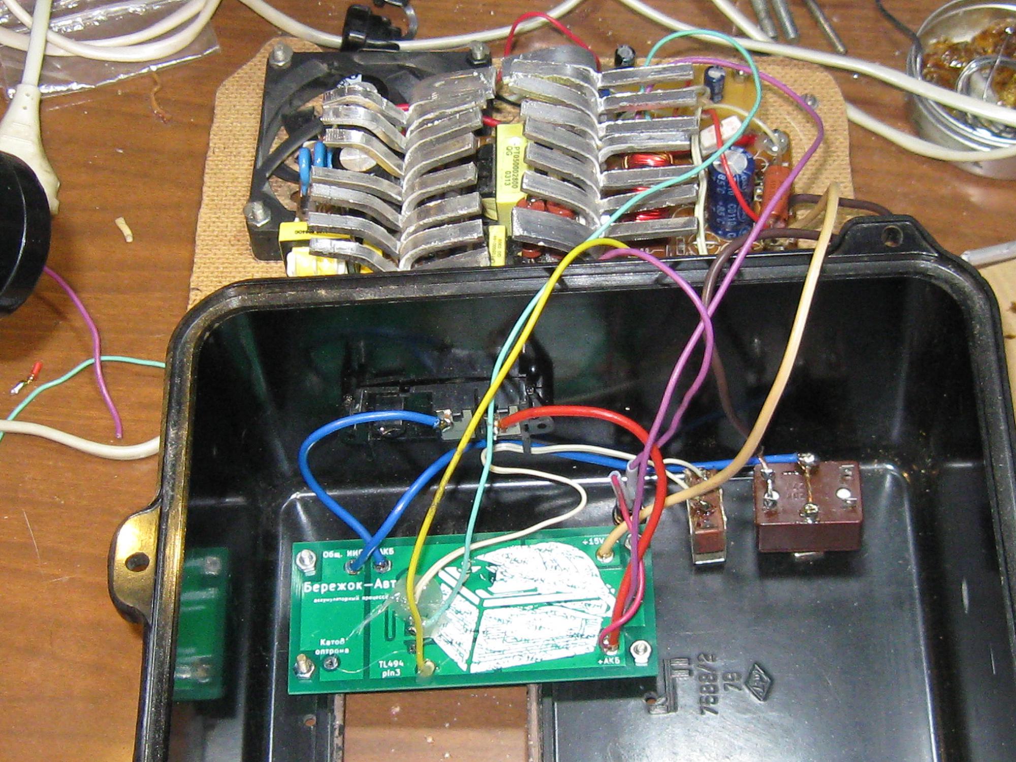

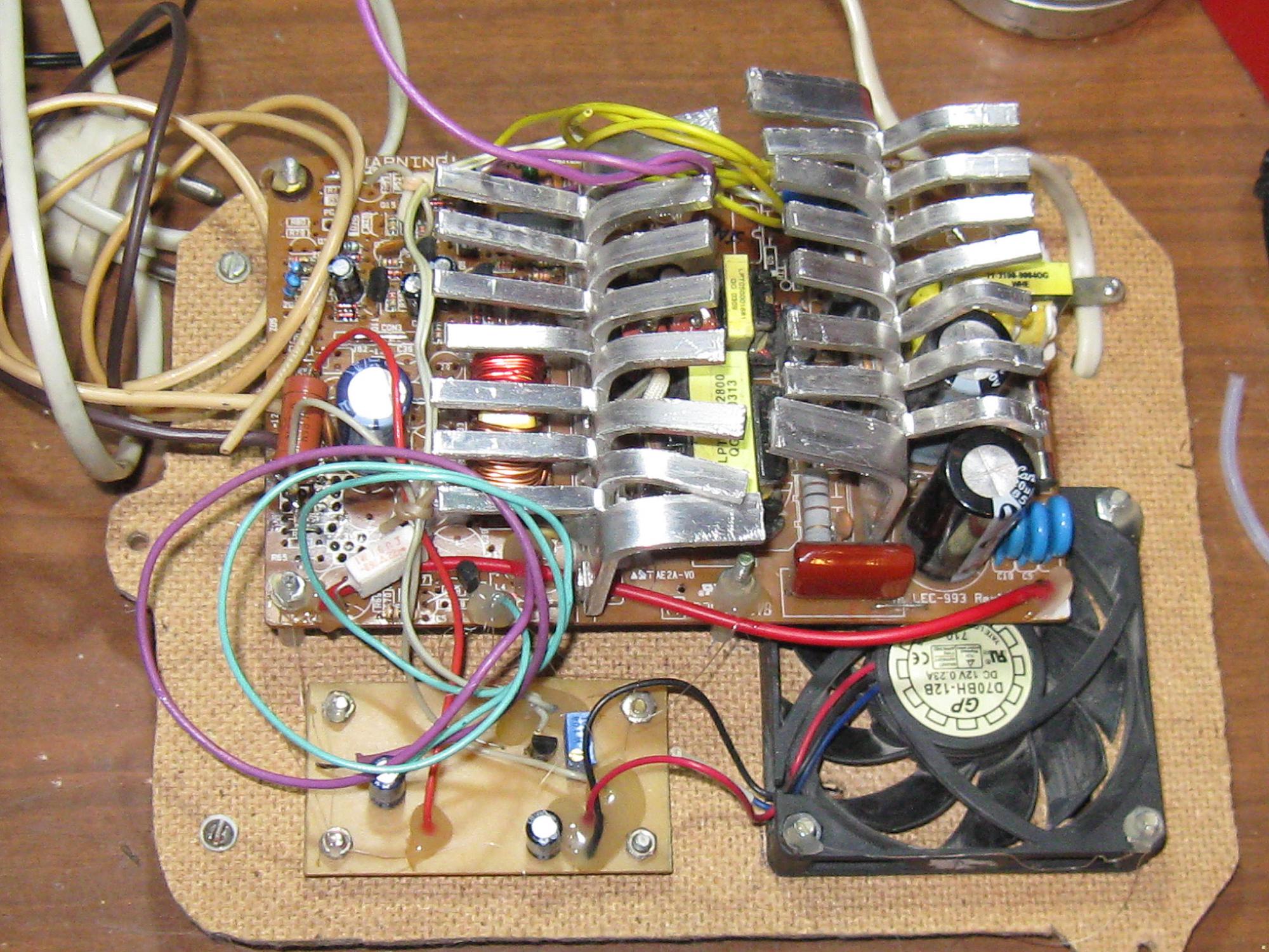

Силовая часть ЗУ в сборе с вентилятором и платой управления им. Кроме традиционных 3 проводов, выведены + и управление разрядным субмодулем, а также провод к кнопке подачи пускового питания с плюса АКБ.

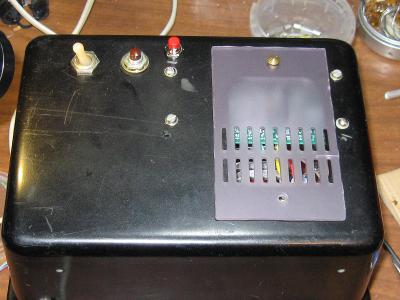

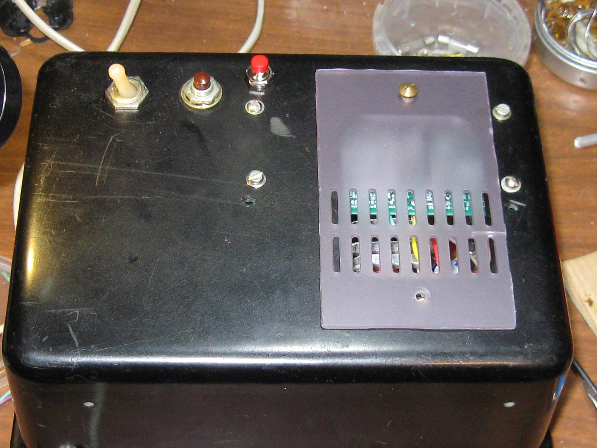

Корпус от 3-фазного электросчётчика. Бакелит. 79 - это год прошлого века, когда корпус был изготовлен.  :-)

Эти решения нормированно выполняют заданный набор функций, и начинают работать сразу при первом включении, либо требуют минимальной настройки. Отключение вентилятора целесообразно, чтобы не шумел впустую часами, когда потребляется небольшая мощность или вовсе идёт пауза хранения. Стабилизация напряжения добавлена, потому что напряжение на выходе силовой части может быть от 8 до 16В. Чтобы не терять целый вольт, когда оно низкое, стабилизатор сделан с ультранизким падением, на мосфете с полностью открывающимся каналом. Транзистор в качестве термодатчика выбран из-за удобства крепления и распространённости.
Можно поступить проще, взяв трёхногий 7812 и специально предназначенный для управления вентиляторами компьютерных БП NTC терморезистор. Но этот терморезистор нужно иметь, и характер обдува компьютерных БП отличается от ЗУ. Вентилятору ATX нужно обеспечивать вентиляцию всего системного блока, для чего скорость регулируется, а в ЗУ при низкой температуре его лучше просто отключать. Вместо 7812 можно взять интегральный стабилизатор 12В с логическим отключением, и управлять им с микроконтроллера или иного устройства управления моргалкой. Опять же надо иметь стабилизатор в наличии, и проседать на нём будет не менее 1 вольта. Можно поискать интегральный LDO с ультранизким падением... а можно просто собрать схему из нескольких распространённых доступных деталей, которая будет отключать вентилятор и ограничивать напряжение его питания при минимальном падении. Благодаря этому, вентилятор работоспособен в широком диапазоне выходных напряжений ЗУ. А благодаря электронному термореле, он включается и отключается когда нужно.
