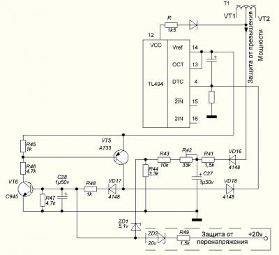

Всем доброго дня! Ребята,речь шла как обойтись с одним шунтом ,т.е шунт как для ограничение тока так же она же измеритель тока.Но,так не получается,так как для самого Б/П нужен свой шунт,а измерителю тока свой шунт,иначе ни как!Значит мне придется отпаять шунт от стрелочного Амперметра.Естественно у меня Этот вольтамперметр запитан от дежурки и кулер то же от туда+ питается TL494.Ранее я заказал шунты из Китая,но эти сволочи вместо Константана отправили обычную проволоку,греется ужас! Сам Блок Питание то же с регулировкой Напр и тока и защитой превышения мощности.

Да,вы правы,можно даже нержавейку.Посмотрите на той странице схему,там с подбором резисторов  для ОУ подогнать КУ и шунт пойдет любой.Так как ни каких других шунтов нет.Если опять в Али заказать,не знай что опять пришлют и тем более недели 3 ждать.
