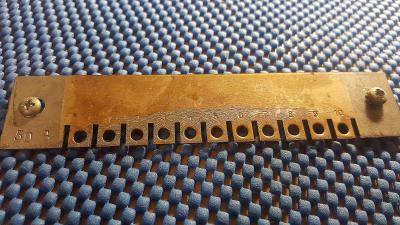

Цитата: WERAS от 23 Янв. 2019 в 13:15Значит мне придется отпаять шунт от стрелочного Амперметра.
Как вариант, вмонтировать сам стрелочник с шунтом, сразу и показывать будет по ходу.
Еще можно в стрелочник вмонтировать панельку вольтметр...типа аналого-цифровой. Делал так тоже, забавно выходит.
WERAS
Цитата: ihor от 24 Янв. 2019 в 13:22вмонтировать сам стрелочник с шунтом, сразу и показывать будет по ходу.

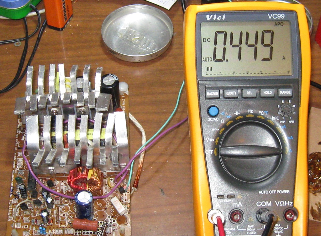

Это понятное дело.Я хотел все впихнуть на корпус самого блока питания от компа,а стрелочник не лезет и тем более еще вольтметр нужен. В общем проверил Шунт,тот который прислали Китайцы. При токе 10А до шунта 11,98 после шунта 11,86 в. Ох греется так хорошо!
2 вариант: Впереди стоит стрелочник 10А после него подключил китайский Вольтамперметр. На стрелочном показывает 7А,а на Вольтамперметре 8.15а при этом на Вольтамперметре до шунта 16,97 и после шунта 16,87 в.
ihor
[user]WERAS[/user], А чегож Вы так верите этой панельке? Там подстроичники есть? Может стоит отдельно откалибровать на чем другом? Те что с тремя единицами измерения менее точны, на 4 точнее будут. Только запитать от стороннего источника, по схеме там общий с питанием минус...или плюс...врет сволочь.
Китайский r=(11,98-11,86)/10=12мОм. С учётом точности - 10мОм. На остальных в пределах сложности схемы подключения всего подряд - тоже около того.
На какое сопротивление заказывали шунт в Китае? Греется - значит не рассчитан на такой ток, но вообще шунты греются - их даже повыше над платой паяют. Лишь бы не до температуры плавления пластика или отпаивания припоя. :)
ihor
Цитата: edw123 от 24 Янв. 2019 в 13:54Лишь бы не до температуры плавления пластика или отпаивания припоя.
Именно в такой панельке на 10А расплавил окошко индикатора. Перепаял потом скобку на другую сторону платы...
[user]WERAS[/user], Был не внимателен и недоглядел что у Вас уже вкорячена дежурка из простого зарядника по схеме. Да , должно работать верно.
Шунт, до 10А можно сделать из толстой скрепки, жести и даже полоски железки от корпуса комп.бп.
Запаралельте две скобочки, может поможет...

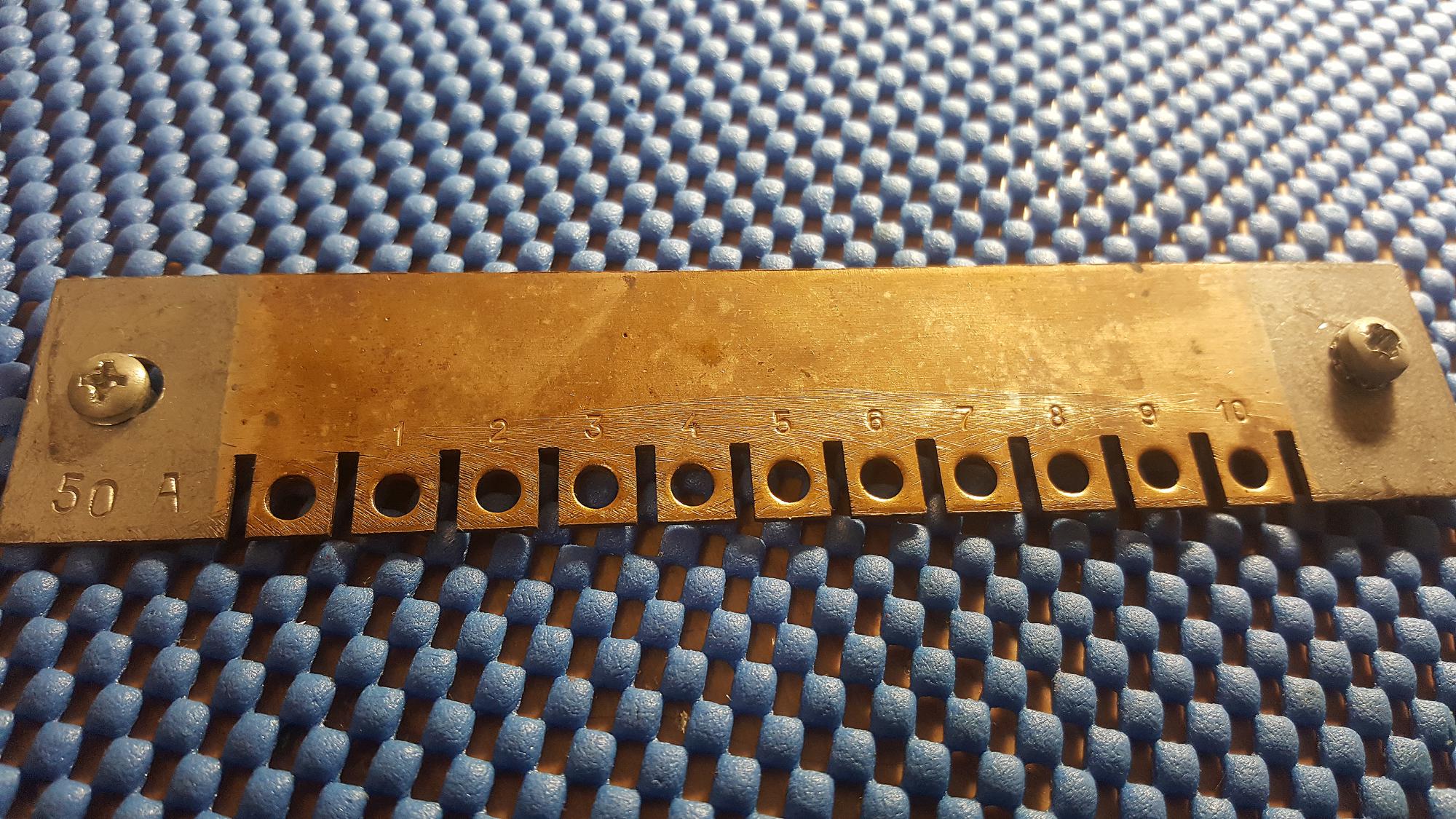

Можно и из скрепки, но во всех приличных конструкциях ставят именно манганин или константан, как материалы, не меняющие сопротивление при нагреве, в 100 раз меньше чем сталь. На скрепке на каждые 20грд - 2% ухода результата.
Niko-UA
Цитата: WERAS от 24 Янв. 2019 в 13:44Вольтамперметре до шунта 16,97 и после шунта 16,87 в.
если хочется сравнить сопротивления шунтов прибора и панельки,то с такими измерениями не получится ни-че-го.Какие то измерения будут,но точность...... +\- 50% в лучшем случае
Вольты,падение напряжения на шунте,надо мерить собственно на выводах шунта.И никак иначе.Там будут десятки(сотни) миливольт,но они будут честными и их уже можно сравнить

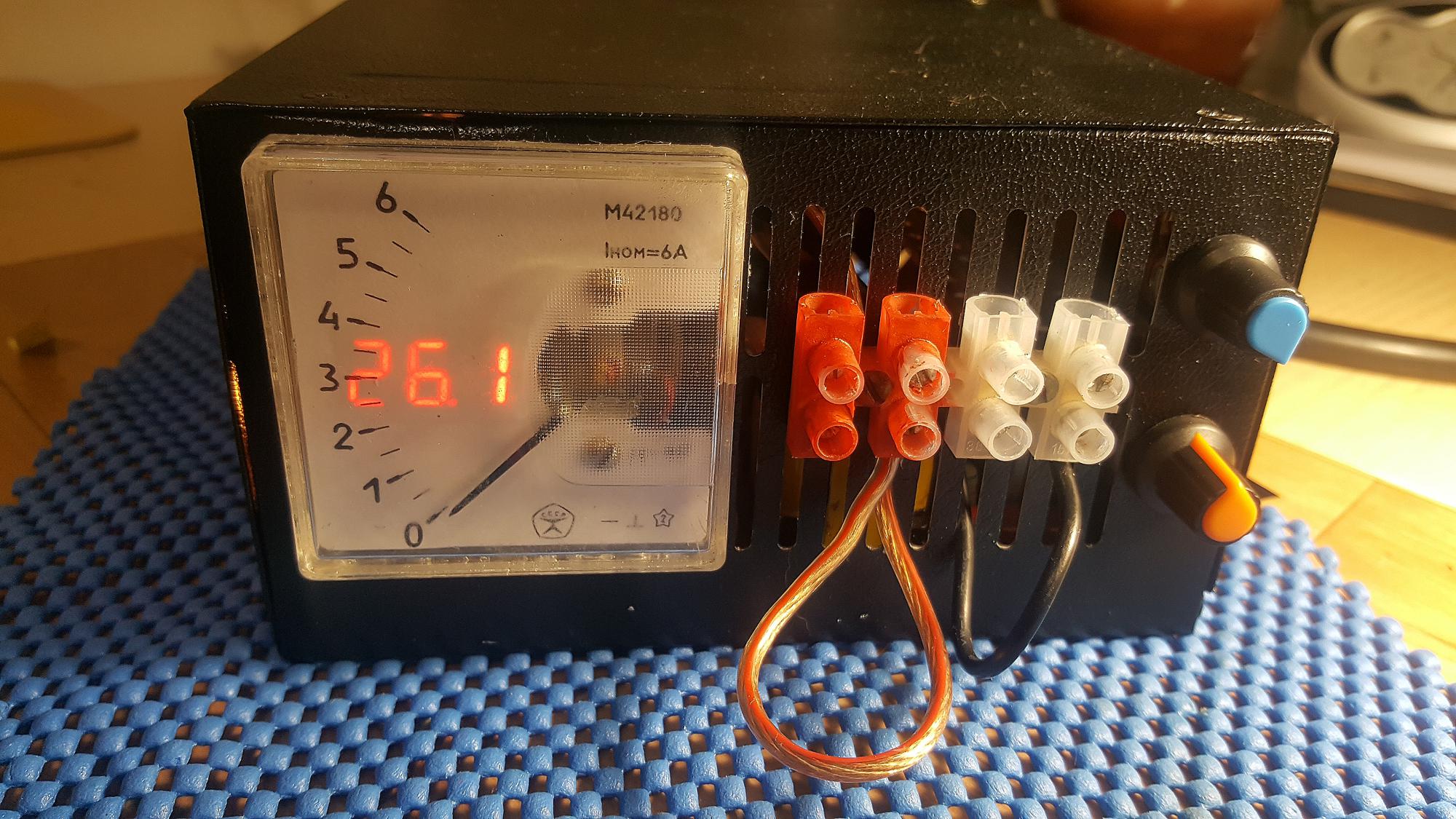

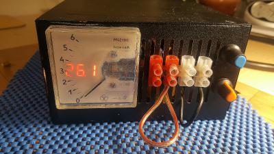

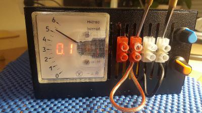

Цитата: WERAS от 24 Янв. 2019 в 13:44.Я хотел все впихнуть на корпус самого блока питания от компа,а стрелочник не лезет и тем более еще вольтметр нужен.
Очень даже лезет. И шунт внутри стрелочника задействован.
Если на 15в закоротить пинцетом то около 10А. Шкала только до 6А +1А "в молоке" :). Настраивал с максимальной нагрузкой 150ватт.  Т.е. чтобы на 25в было при нагрузке 6А мах. дальше защита. На фото примерно 14в и ограничено ток КЗ до 5.5А. Видно по положению крутилок.
Если нагружать лампой или спиралью держит вольтаж с просадкой в десятые доли.
Еще не закончено ,жду клеммную колодку...
Теперь о шунтах.

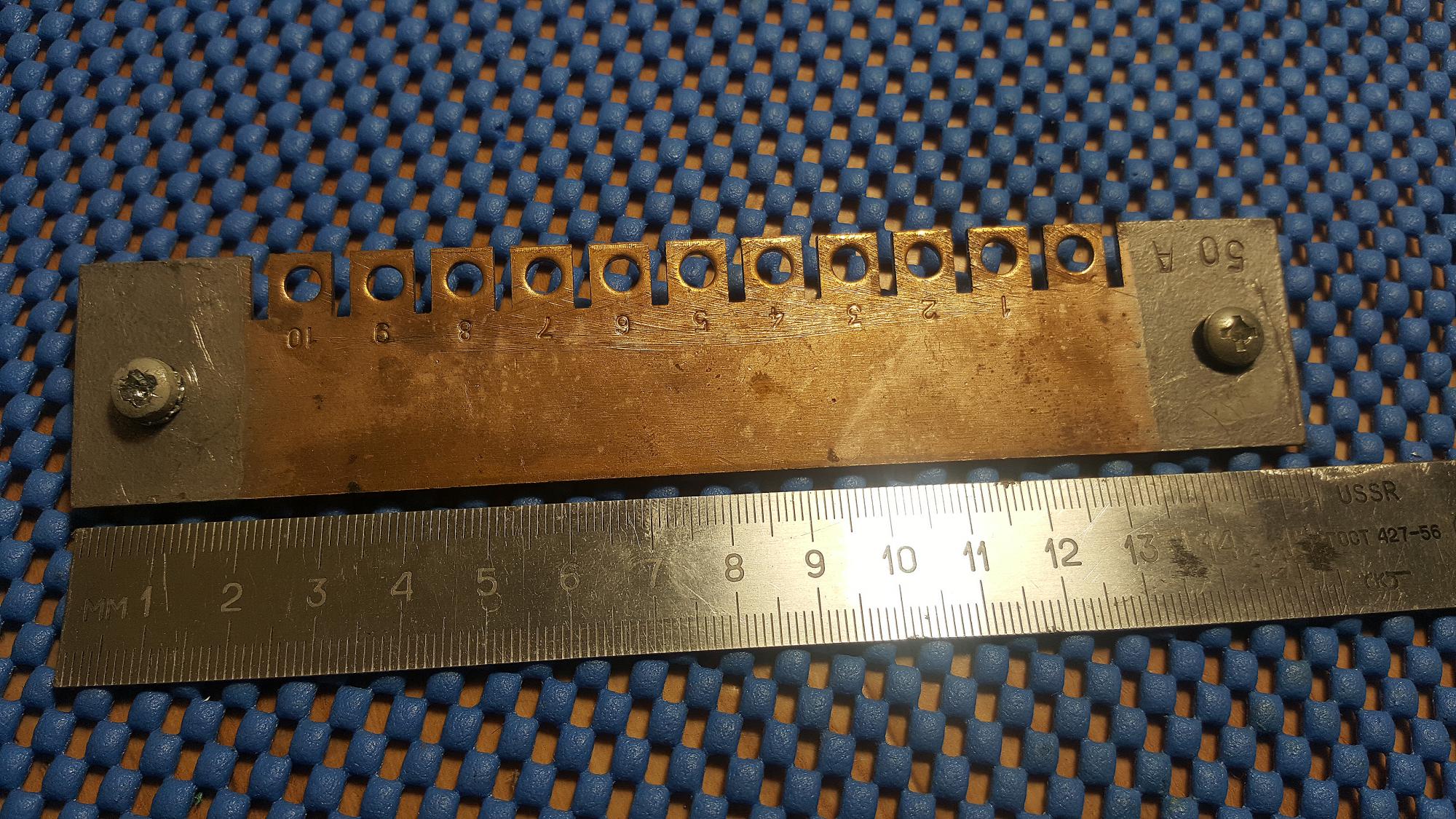

Шунты бывают разные и даже универсальные. Вот шунт на 50А с шагом 5А

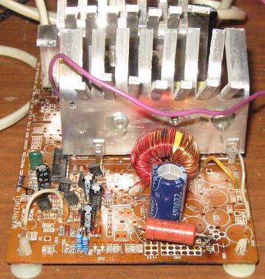

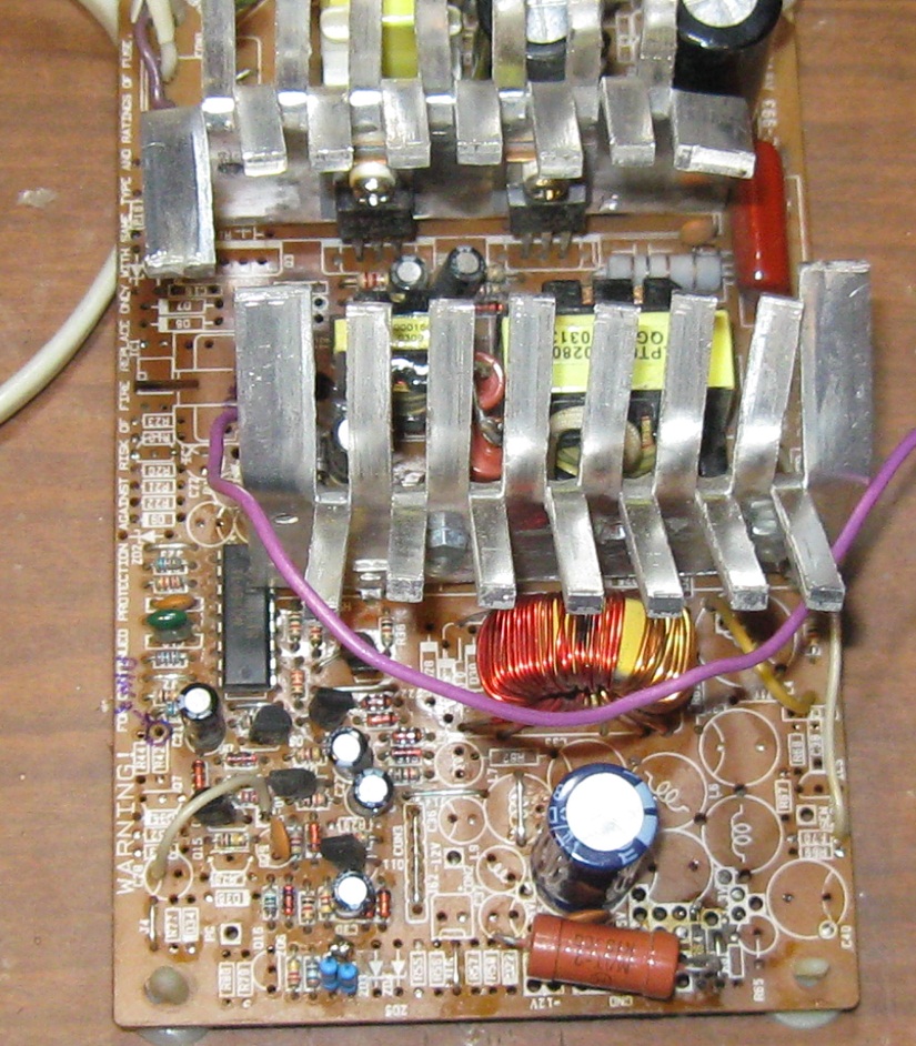

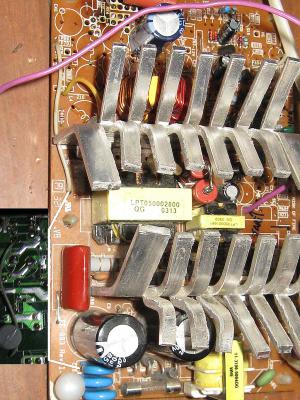

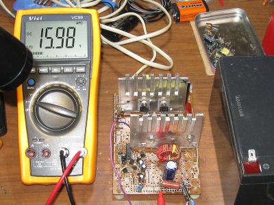

Моя переделка очень распространённого и не самого лучшего БП Linkworld LPT-2, на шасси LEC-993 Rev: 1.4.
БП на TL494, что для переделки хорошо. Качество исполнения ужасное: толстый слой неотмытой канифоли, обычные оранжевые дисковые конденсаторы вместо Y-типа между "горячей" и "холодной" частью, перемычки вместо сетевого фильтра, тонкий прогнувшийся гетинакс.

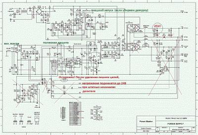

Схема модификации
Схема подобного БП. Некоторые номиналы и позиционные обозначения отличаются. По данной марке БП и его модификации много ценных данных на блоге Дмитрия Емельянова.
Вслед за упомянутым автором, устанавливаем дроссель, конденсатор правильного типа и резистор утечки сетевого фильтра, заменяем резисторы в снабберах на более мощные, конденсатор 12В канала на 25-вольтовый. Дальше добавлю усовершенствований от себя.
Дмитрий Емельянов посчитал, что в БП совсем нет защит, не заметив отмеченного мной на схеме детектора амплитуды раскачки развязывающего трансформатора. Эту защиту следует сохранить, как и цепь PS-ON, через которую она работает. При желании, можно включать и выключать ЗУ слаботочным тумблером или кнопкой с фиксацией, либо подпаять перемычку с PS-ON на землю, тогда БП включен всегда.
Далее, не могу согласиться с удалением конденсаторов между "горячей" и "холодной частью". Они нужны, но правильного Y-типа. Заменим упомянутые конденсаторы, и дополнительно проложим провод, соединяющий "холодные" земли, на случай использования другого корпуса.

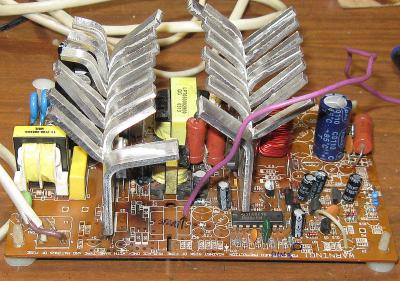

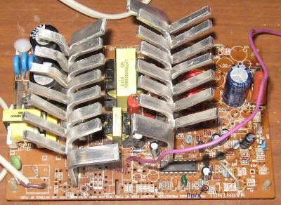

Для уменьшения высоты и улучшения охлаждения, отогнём лепестки радиатора.
Держать радиатор при этом можно только за радиатор, чтобы не сломать диоды, транзисторы и плату!
Но прежде возни с радиаторами, воплотим запланированную модификацию, выпаяв лишние компоненты: цепи Power Good и всех выходных каналов, кроме 12В.
В данном экземпляре БП, мной удалена и дежурка, присутствовавший вариант которой известен своей капризностью и ненадёжностью. Была бы она исправна, можно было оставить. Без дежурки, можно либо запускать БП от АКБ, кратковременно подавая +10..13В на анод диода, бывшего в дежурке вторичным выпрямителем питания TL494, либо переделать "ATX в AT", т.е. автогенератор, изменением смещения силовых транзисторов.
При первом запуске со штатным делителем ОС по напряжению, БП выдал 24В. После замены верхнего резистора с 27k на 18k, получилось 17.2В. Это многовато, потому добавим 200k параллельно 18k, и получим требуемые 16В холостого хода.
Остаётся установить модифицированную плату БП в корпус с вентилятором и подсоединить управление током с моргалки на вывод 3 TL494. Мосфет, работавший ранее линейным стабилизатором 3.3В, оставлен на месте неспроста: он будет основой разрядного субмодуля. Чтобы транзистор дожил до новой работы, пока он не используется, необходимо соединить затвор с истоком, через резистор небольшого сопротивления или напрямую.

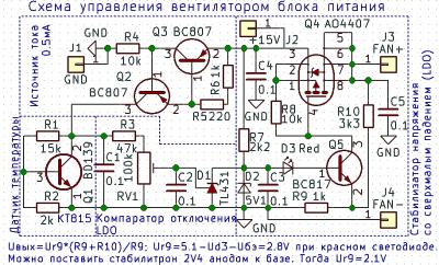

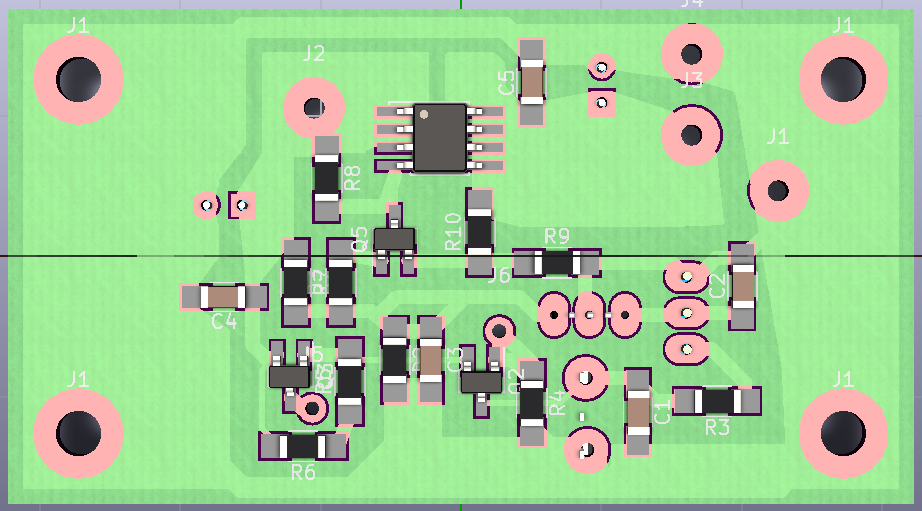

Схема управления вентилятором. Отличается следующими полезными свойствами.
  • Стабилизирует напряжение питания вентилятора, причём при входном напряжении ниже уставки мосфет открывается полностью, и просадка на нём пренебрежимо мала.
  • Отключает вентилятор при температуре ниже уставки.
  • Использует в качестве термодатчика транзистор, который легко закрепить на радиаторе.
GT TF1 60V 20Ah Chilwee DZF
ihor
[user]Паяка[/user], Сильно мудрЁная схема... На ардуине тоже можно но зачем?
Паяка
[user]ihor[/user], если использовать обычный терморезистор, можно упростить, убрав источник тока и запитав измерительный делитель от D2. Тогда понадобится ещё один резистор, чтобы, просаживая базу Q5, открытый TL431 не просаживал делитель с терморезистором.
