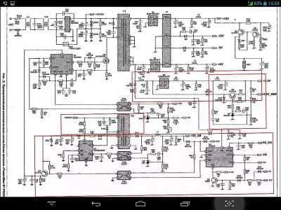

И еще, переделанный блок берется, прикрепляется плата Бережка, подключается + и - , но там еще надо включить Бережок каким-то дополнительным проводом к БП, чтоб он управлял напряжением, где найти это место?
Паяка
[user]Fed9i[/user], всех ватт не выдаст, только тот ток, на который рассчитаны обмотки трансформатора и дросселя и выпрямитель.
Провод обратной связи с платы управления паяется в зависимости от того, на каком контроллере собран БП. TL494, KA7500 - к выводу 3 контроллера. UC384x - к катоду оптопары обратной связи. Другие контроллеры - к другим выводам. Вместе разберёмся.

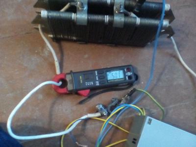

Про дроссель на переделанном БП. Тянет до 55 а.      Из  Повермана 300 вт. Друг взял один такой трактор Т25 заводить зимой. Нашёл в столе недоделанный вариант. Должен быть ещё один сердечник до заполнения.
До 40 ампер тёплый. Частота 66кГц примерно.
ссылка https://electrotransport.ru/images/4/uwj3nl.png

найди блок питания Power Man на полевых транзисторах. переделка заключается выпаивание лишних деталей ничего добавлять не надовсё получается автоматически стоит только заменить дроссель и добавить силовых диодов 100 -150 Вольт.в результате получаем очень высокую стабильность выходного напряжения при токе нагрузки до 40 50 ампер и защиту от коротких замыканий в нагрузке. блок на 350 Вт выдает указанное амперы. за ошибки прошу изменить голосовой ввод Google
Найди подобный и будет это:
Так напомню. Такой вариант проще в разы.
