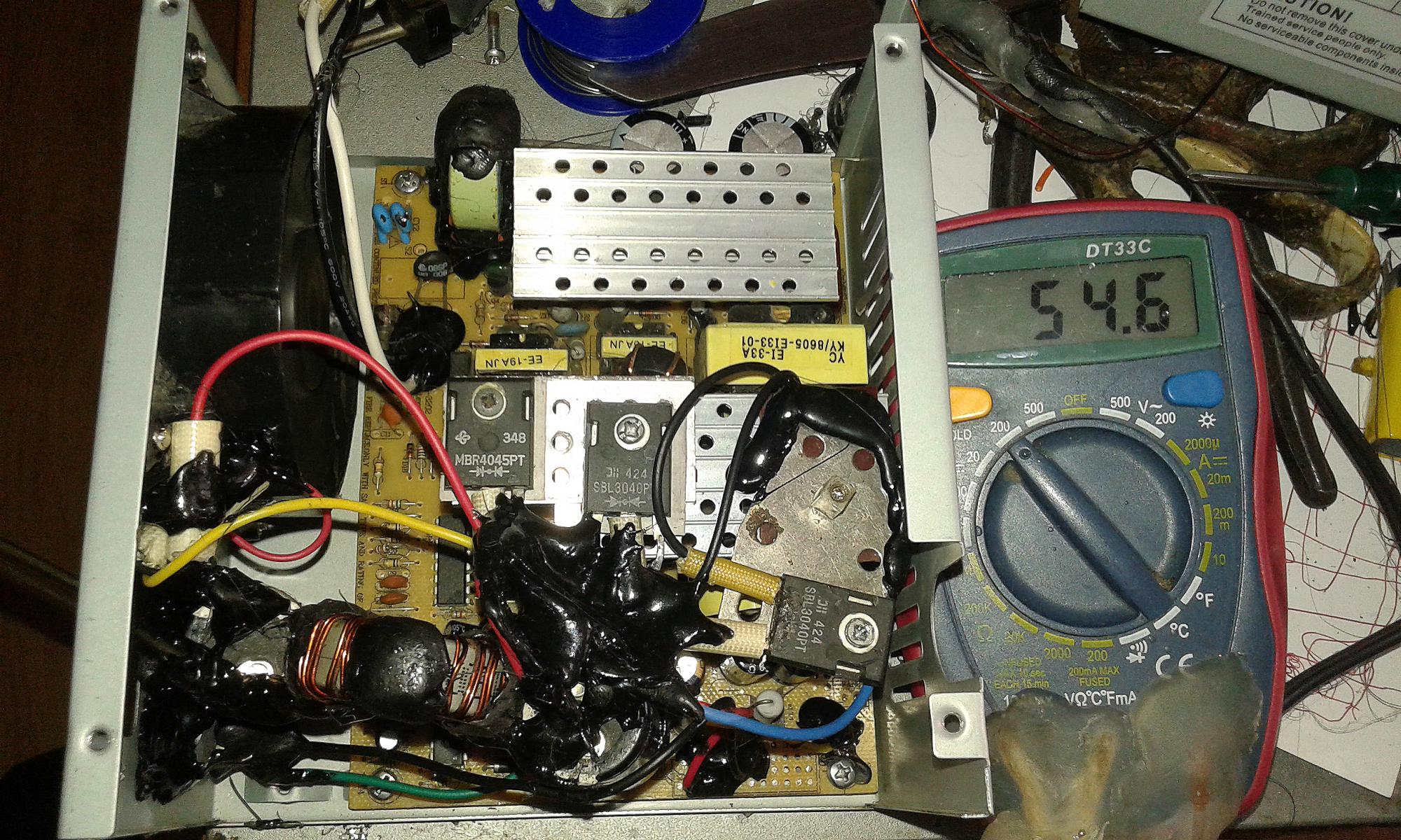

Так , нашол 19.2 вольт после вийпрямителя. Бууду тестировать на нагрузку.
Perepol
Но под нагрузка напряжение всего 7.6 вольт.Значит попробую там где било 40 вольт на холостом ходу.За  то работает защита по току и КЗ.Интересно.
Perepol
Наконец то добился. 26 вольт под нагрузке 2.5А.Но на холостом ходу мультиметр показивает свише 40. Значи кондер как минимум на 50 а еще лучше на 63 вольт.
Perepol
Ставил даже и фильтр которий в БП бил секономлен, ставил и 2 кондера по 600 мкф и дросель на вторичкой и что то получается не так. На холостой ход дает 54 вольт и подключит лампочки не могу срабативает защита.
Perepol
Ну да, кондери повисили вторичное напрежение здорово. Держит 50 вольт на 1 ампер.А я не хотел 50 а 24 вольт или ниже. ну ставлю на другие конца трансформатора. Не сдавается етот БП но другого пути у него нету.

Вот посмотрите и удивитесь вместе с меня.
Ето слишком превозошло все ожидания.Пожалуй надо кинут поистине тот дивайс которий рекомендовал пацан а то чем могу питатъ 50 вольт? Пробовал утюг и держит 0.5А  но онечно если запитаю нечто на 4-5А и уходит в защита по мощности.Как видите хорошо обосрал термоклеем не хочу портить такая красота разбирая внов. Жду ваши компетентние совети некоторие паяют и паяют и даже тяжело 20 вольт добиваются БП я сразу 50 вольт.Кондери ставил на 200 вольт для всякий случай 600 мкф.

Цитата: Perepol от 04 Янв. 2020 в 01:33Наконец то добился. 26 вольт под нагрузке 2.5А.Но на холостом ходу мультиметр показивает свише 40.
Похоже что у вас нет обратной связи по напряжению.

Я  БП не трогал кроме запаяния 2 провода на 2 конца вторичной обмотке трансформатора и потом мост диодов Шотки и  конденсатор на 600 мкф дросель такой с 2 обмотки и потом еще один кондер на 600 мкф.

Иначе стандартние напряжения БП держит стандартно. вентилятор ставил на 7 вольт тоест жолтий и красний провод и он крутится как на 7 вольт ну ща измерю. Возможно надо кинут какая то нагрузка на 5 вольтовой линией? Иначе очень странно. На вийводах моста без кондеров и дроселя (когда их вообще и небило, запаял потом как фильтр) держит 26 вольт и загораются 2 последовательно соединение 12 вольтових 50 ватних лампочек. А вот ставлаю кондери наопряжение поднимается практически вдвое до 54 вольт на холостом ходу и до 50 вольт под нагрузкой и БП вийрубается по току при перегрузке как и положено.

Цитата: Perepol от 04 Янв. 2020 в 16:26я делаю  из БП зарядное из чистого любопитсва и так как делаю первий раз то кончечно многое неизвестно.
А если так, то давай рассуждать логически. БП компа - это ШИМ и его нужно взять под свой контроль, если хочешь изменить его работу!
Каждый БП имеет свою микросхему ШИМ и тут 2 варианта - взять  БП с известной микросхемой или изучить микросхему  на Вашем БП.
Perepol
Точно етому я хотел обойтись. а то каждий ролик на ютуба 20 минут про схему говорят и я усипляюсь.Потому и оставил все как и ест и только взял напряжение с 2 конца трансформатора. иначе шим сделан на основе микруха 75 два нуля.
