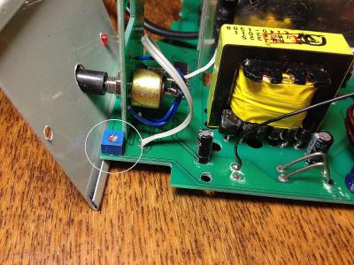

Приветствую всех! Павел Валерьевич хочу поинтересоватся на счет Ориона-325.
за напряжение как я понял отвечает вот этот красный резистор от 16-й ноги 494-го в землю?
вот он на плате R51 [url=https://electrotransport.ru/images/1/oy7ztp.jpeg]
судя по следующему фото там уже с завода все переделано и установлен синий переменник и есть возможность поднятия напряжения с его помощью. я правильно понимаю? вот он
на форуме орионов есть информация что якобы этот переменник служит для тонкой подстройки ЗУ и крутить его может быть губительно для ЗУ! что вы посоветуете поднять напряжение переменником загнав его в крайнее положение? или оставить переменник в среднем положении а изменить наминал R51? если да то каким наминалом взять добавочный резистор чтоб поднять напряжение до нам нужного?

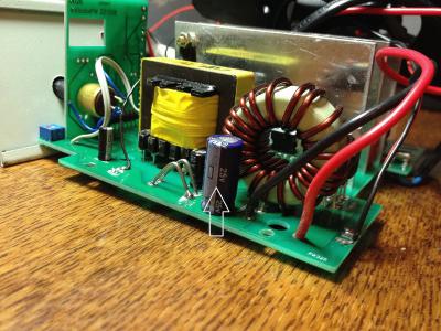

еще вопрос по поводу конденсатора на выходе ЗУ 1000мк. 25v. вот этого
на какой его нужно заменить? вы вроде писали что нужно 1000мк. но на 50 v.
Павел Валерьевич
Конденсатор обычно стоит 16в, нужно заменить на 25в, можно и на 50в. Если есть подстроечник и его запаса хватает, что бы выставить 20 вольт, то лучше конечно воспользоваться им. В последнем орионе я ставил резистор 12 килоом паралельно тому что стоит на плате, подстроечника там не было. Вся тонкая настройка заключается в установке напряжения, выше которого падает ток, нам просто нужно эту точку переместить на 19-20 вольт.
alexey20206
Спасибо! Конденсатор у меня на 25v. Значит менять не надо! Как понять хватает запаса подстроичного резистора или нет? Включив зу и подцепив к кракодилам тестер уведя переменник в крайнее положении на тестере вижу 19,5-20v. Этого достаточно?
Павел Валерьевич
Да, только крутить помалу.
