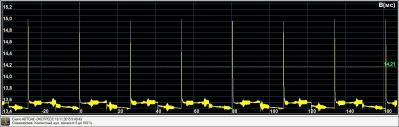

и всё таки мне очень интересно какой ток в этих импульсах?
и чуть растянуть график, посмотреть импульс поближе

Ток замерять не буду, а импульс вот:

[user]Павел Валерьевич[/user], а эти "бегемотики" на рисунке -- помехи, наводка или модуляция. Для модуляции как то не синхронно с импульсом. Извиняйте, я просто не в теме. :bw:

[user]baton45[/user], та хз, я их не идентифицировал. Позже сниму видео с экрана, может коллективный разум разберётся. Они не синхронны с импульсами, просто бегут по всему графику, думаю к сигналу не имеют отношения.

боюсь предположить, может это результат хим реакций?

Это возбуждение. А где, в моргалке или в ЗУ непонятно, скорее в последнем. Зато после фронта нет провала, как у меня, и, значит, ОС по току достаточно быстрая. Как следствие там и возможен возбуд.
Павел Валерьевич
Я тоже думаю, что это ЗУ бегемотов рисует. На других стабах тока пила или гребёнка разной амплитуды, в общем это работа ЗУ так прорисовывается.
