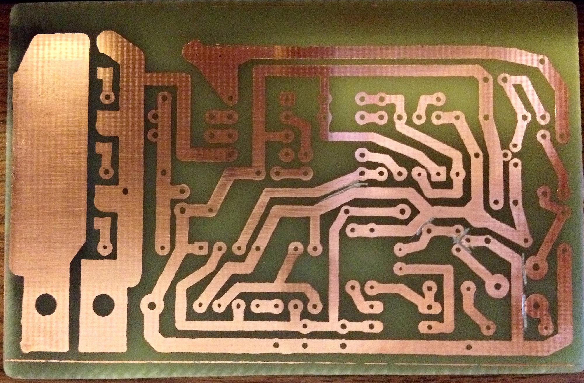

alexey20206
Павел Валерьевич
Переделать. В программе снять галку "зеркально".
alexey20206
Спасибо в общем то я так и думал что нужно переделать. Сгубила меня "тяга"к образованию где не читал про лут как правило везде пишут что нужно ставить галочку зеркально якобы потом перевернется

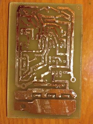

Перекачайте плату из восьмого поста, немного изменил, убрал лишнее, увеличил контактные площадки.
alexey20206
Цитата: Fantomm от 12 Нояб. 2015 в 16:04
Конечно переделывать, но получилось классно, а что отзеркалить не судьба?, кстати если это единичный экземплярчик - можно было купить макетку за 100,200,300р и не напрягаться.
Платка такая с готовыми дыдочками, туда все микрухи входят и сверлить ничего не надо.
спасибо за комплимент.... 100,200,300 рублей не вопрос и изделии сие есть в наличии но из принципа хочу сделать печатку хоть раз в жизни... и компактнее и опыт на будующее.... что нас ждет в будующем?????
Fantomm
какие обиды??? спасибо за науку!!! яж электронщик ломом подпоясаный.... на замечаниях и учусь!
alexey20206
Павел Валерьевич на этой последней пп и моргалка и модуляция выставлены жостко? А возможность отключить модуляцию осталась? т.е. так же с 8-й ноги подать +на 5-ю ногу?
Павел Валерьевич
Для моргания зарезервировано место под 2 конденсатора, подписано 47 и 10, моргать будет около 28/9 сек, но никто не мешает Вам поставить другие номиналы, кстати как показывает практика 30/10 сек оптимальное время. А под модуляцию только 68n, то есть 35Гц, Если захотите отключать модуляцию, то в программе поставьте 2 отверстия под провода для кнопки, около 5 и 1 ног, или вообще после сборки платы подпаяйтесь прямо к ногам.

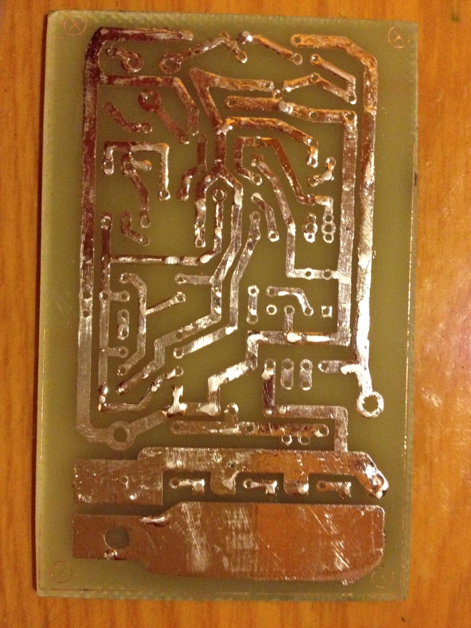

alexey20206
Здравствуйте! Вытравил плату но в паре мест дорожки проходят очень(на мой взгляд) близко друг к другу!!! Их можно как то подрезать? Я пошкрябал ножом вроде как то не эстетично....
