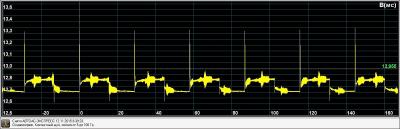

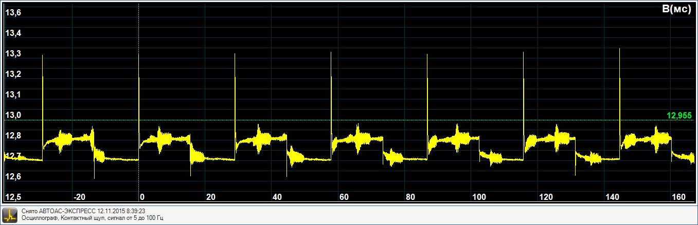

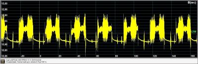

Снял осциллограммы 35Гц с двух устройств "Оринон PW325+" и "Катунь-501". Если Орион ведёт себя адекватно, то есть имеет место прямоугольный сигнал, то Катунь ведёт себя как китайский недостабилизатор тока.
Орион:
Катунь:
Получается, что бы модуляция была эффективной нужен качественный стаб тока, иначе никакие скоростные драйверы и мосфеты не помогут.
