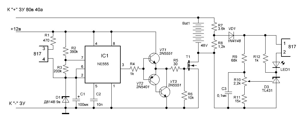

Т.е. на вход логической части схемы надо организовать для 7809 хотя бы 12В, а на питание оптодрайвера TLP250 организовать не более 30В? А минус при этом у них будет общий? Может тогда dcdc 3А с входным до 100В а с выходным 25В для обеих частей?  При чем взять dcdc у которого на входе и выходе будет общий минус?
Павел Валерьевич

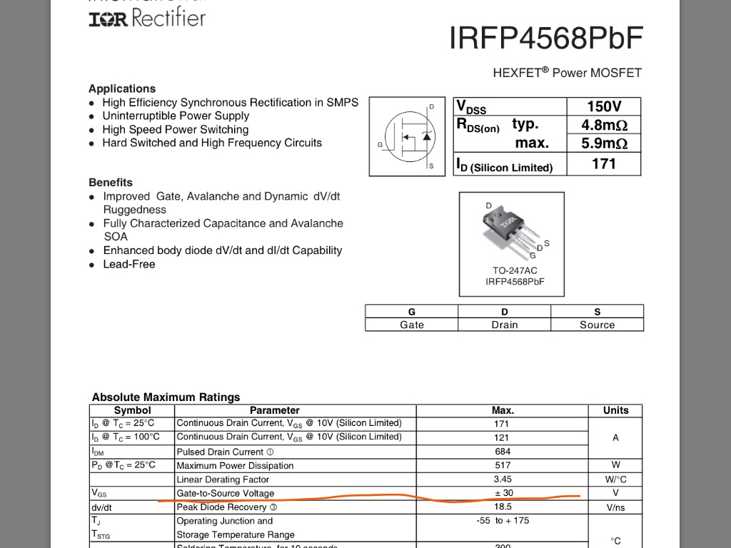

А какое напряжение на затворе у этого транзистора должно быть?
Серик
30В
Что-то слишком мощные, для 60А зарядного тока может 2 шт хватит?
ИС-Х
Дело не в мощности или макс.токе. Дело в Rds, от которого нагрев. Можно и 2 шт, но греться будет сильнее.
Какой ток собираетесь пущать через них?

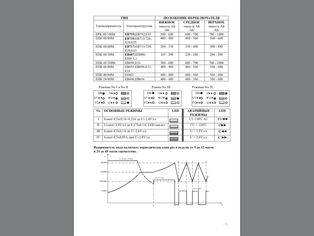

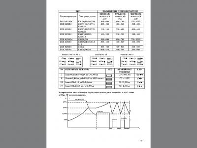

Иногда, очень редко, выходят из строя вот такие ( на картинке ) зарядные устройства.
Если поставить тирсторный регулятор и на выход эту 'моргалку' с контролем за 2 мя уровнями напряжения, то на выходе наверное можно получить похожий график.
Как Вы думаете?

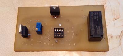

Вот, на фото, например, пока ещё не до конца запаянная платка с одной микросхемой 555, можно её применить как ограничитель переразряда аккумуляторной батареи, только подаваемые уровни напряжений на входы 2 и 6 поменять местами, при напряжении под нагрузкой например 1,75Х12=21В ("верхний порог" наоборот ) схема будет отключать например контактор питающий гидронасос, а двигатель передвижения останется запитанным . После небольшого отстоя, при подъёме напряжения до уровня , например, 2.1Вх12=25,2В ( "нижний порог" наоборот ) можно продолжать работать, или сразу же ехать на заряд.
Или же можно 2 уровня сделать, 1 уровень будет подавать звуковой или световой сигнал о критическом переразряде, а 2 уровень отключать при приближении к аварийному уровню разряда.
В комбинации с  "вышеозвученной" "моргалкой" для заряда, согласитесь, эти меры все таки увеличат ресурс батареи.
А Вы как думаете?

Я не большой специалист по полевикам, но думаю Вам нужен драйвер состоящий из оптрона и двух биполярных транзисторов. Это что касается ключа для зарядки. К нему нужно собрать моргалку на одном таймере и измерительный узел на TL431 и запитать это внешним блоком на 9 вольт, таких адаптеров полно. В делителе увеличить номинал верхнего резистора примерно в четыре раза. Всё должно работать.
В общем если вам кто нибудь набросает грамотно драйвер для такого мосфета, то я вам нарисую схему.

[user]Fantomm[/user], какое напряжение нужно на затворе для открытия?

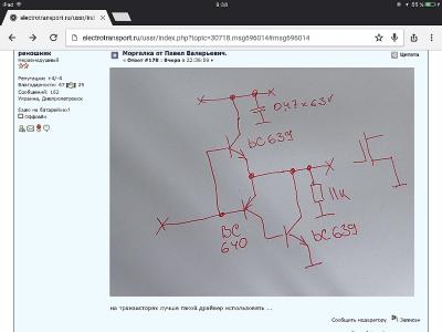

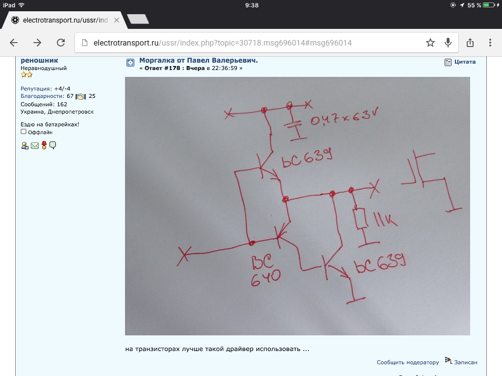

реношник
на транзисторах лучше такой драйвер использовать ...

Примерно такая схема выходит
реношник
Павел Валерьевич
Делитель? TL-ка плохо себя чувствует под таким напряжением.
Серик
А нижний второй транзистор  npn bc639 нужен для чего, для ускоренного закрытия полевика?
реношник
??? Резисторы на затворе полевика....
Павел Валерьевич
Я их переименовал, потому не понял вопроса. Это токоограничительные резисторы.
