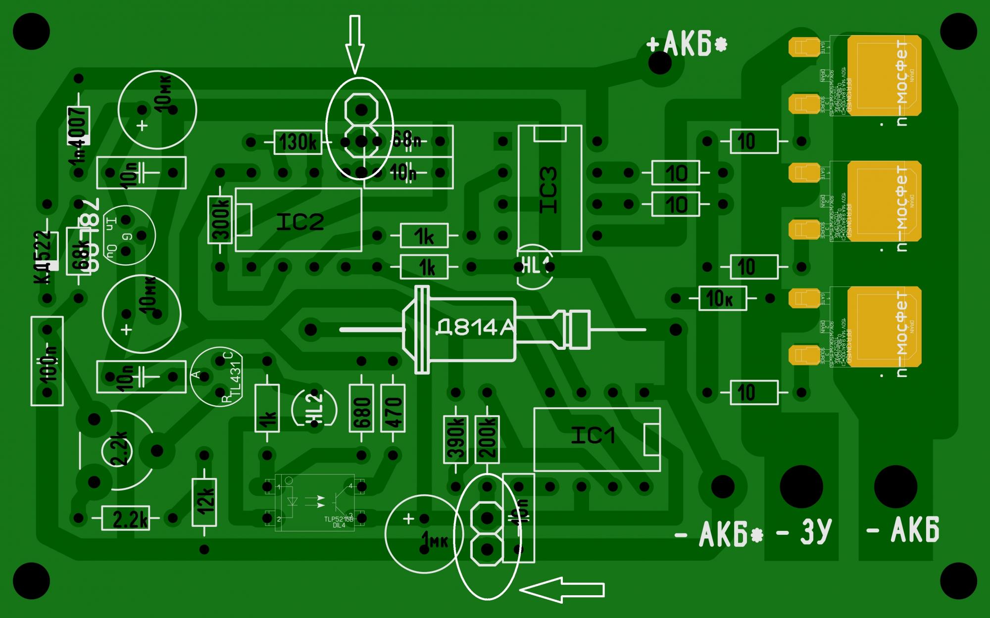

[user]alexey20206[/user], какие батареи заряжать собираетесь? TLP250 есть возможность купить?
По моему у вас там в Москве можно купить, что угодно. Чип и Дип и прочих магазов полно.
alexey20206
павел валерьевич а TLP250 это микросхема? она продается так же как и мосфеты и таймеры или ее нужно заказывать?
Добавлено 05 Нояб. 2015 в 19:03
акб обычная с машины 55Ач. гибрид...
Павел Валерьевич
#128
http://www.chipdip.ru/product/tlp250-d4/
поставьте таки её и 2 мосфета, Вам хватит с лихвой и без радиаторов.
alexey20206
все понял я с тормозил меня смутили ваши заказы с китая думал вы этот драйвер и заказывали... а микросхемку конечно же можно купить тогда наверное лучше делать с тремя мосфетами и не ламать голову я просто на пп думал что это третиь таймер появился а это вы поставили TLP250. теперь понятно... спасибо!!! А ПОЛЕВИКИ БРАТЬ irf 3205?
Павел Валерьевич
Да, я 100% радиодеталей заказываю в Китае. У нас их в продаже нет.
alexey20206
А ПОЛЕВИКИ БРАТЬ irf 3205? НЕТ У НАС СЛАВУ БОГУ ВСЕГО НОВАЛОИ!
Павел Валерьевич
Возьмите негодную материнскую плату, положите её на газ плиту, погрейте 5 минут на малом огне и снимите себе десяток мосфетов.
alexey20206
СПАСИБО Павел Валерьевич! пока, до связи, сейчас вот буду пробовать(учится) травить и лудить..... всего вам доброго!
Павел Валерьевич
alexey20206
#135

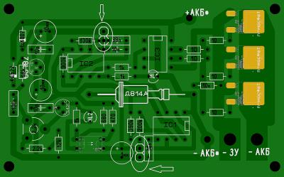

павел валерьевич если не нужны эксперементы  просто в отверстия для переклбчателя нужно впаять кондер? хотя периоды моргания желательно изменять а вот модуляцию хочу оставить жостко 35 герц. да и еще если можно чтоб детали подошли по отверстиям на пп немогли бы указать маркировку кондеров, резисторов и переменника?
Павел Валерьевич
#136
Да, просто впаяйте конденсатор. В модулирующий таймер ничего не надо впаивать, там уже обозначен кондёр 68n. Если нужно будет отключить модуляцию, киньте + на пятую ногу второго таймера. Резисторы МЛТ-0,125 или подобные импортные, конденсаторы керамические на 50 вольт напряжение, типа КМ. Подстроечник типа такого
И когда будете паять, проверьте правильность цоколёвки 78L09, там на печатке прога нарисовала ноги неправильно. Третья будет вход, первая- выход а вторая- масса.
alexey20206
Понял! Что бы откл модуляцию + подать через переключатель? + взять от +АКБ? И получим вкл переключатель нет модуляци, а выкл переключатель есть модуляция?
Павел Валерьевич
Плюс взять с восьмой ноги.
alexey20206
А его можно как то развернуть или они продаются с разной цеколевкой? Как быть? Можете прям на моей фотке пронумеровать цеколевку или скакой стороны 1-й контакт?
Павел Валерьевич
Алексей, просто когда будете впаивать проверяйте и микросхемы и другие элементы, дабы не втыкнуть задом наперёд.
