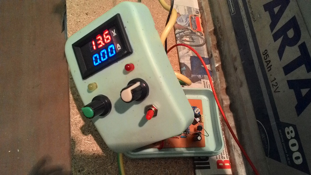

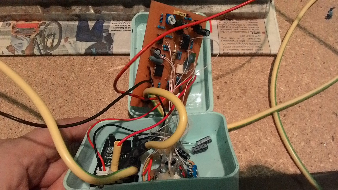

Павел Валерьевич
[user]alexey20206[/user], вот два фото реализации приставки.
Корпус- мыльница. На лицевую выведено:
Ампервольтметр
Два многопозиционных переключателя. Первый для регулирования "моргания" 2,25/0,75сек, 4,5/1,5сек, 10/3сек, 22,5/7,5сек, 45/15сек. Второй для регулировки модуляции: 17,5Гц, 35Гц, 70Гц, 150Гц, 300Гц.
Тумблер для отключения модуляции.
Светодиоды.
Мосфеты на стороне монтажа.
alexey20206
вот я тормоз! все голову ламаю во что засунуть все это хозяйство... а все гениальное просто! сегодня первый раз утюжил плату... чего то не качественно перенеслось с пропусками! может из за того что не фотобумага? может краска в принтере на исходе была? попробую еще на фотобумаге... как освою ЛУТ буду делать вашу плату... можно конечно на макетной но печатка лучше и акуратней!
а каким сечением у вас провода?
Павел Валерьевич
Цитироватьвот я тормоз! все голову ламаю во что засунуть все это хозяйство...
Это патамушта Вы пионэром не были и на паяльник в СЮТ не ходили  :-).
Поиграйте с температурой утюга. Бумага подойдёт с глянцевых журналов. Печатайте, утюжьте, если не получилось измените температуру и продолжительность воздействия, стирайте растворителем тонер и повторяйте. За 20 минут станете профи.
Провода 4 квадрата, но пойдёт и 2,5. С толстыми неудобно работать.
