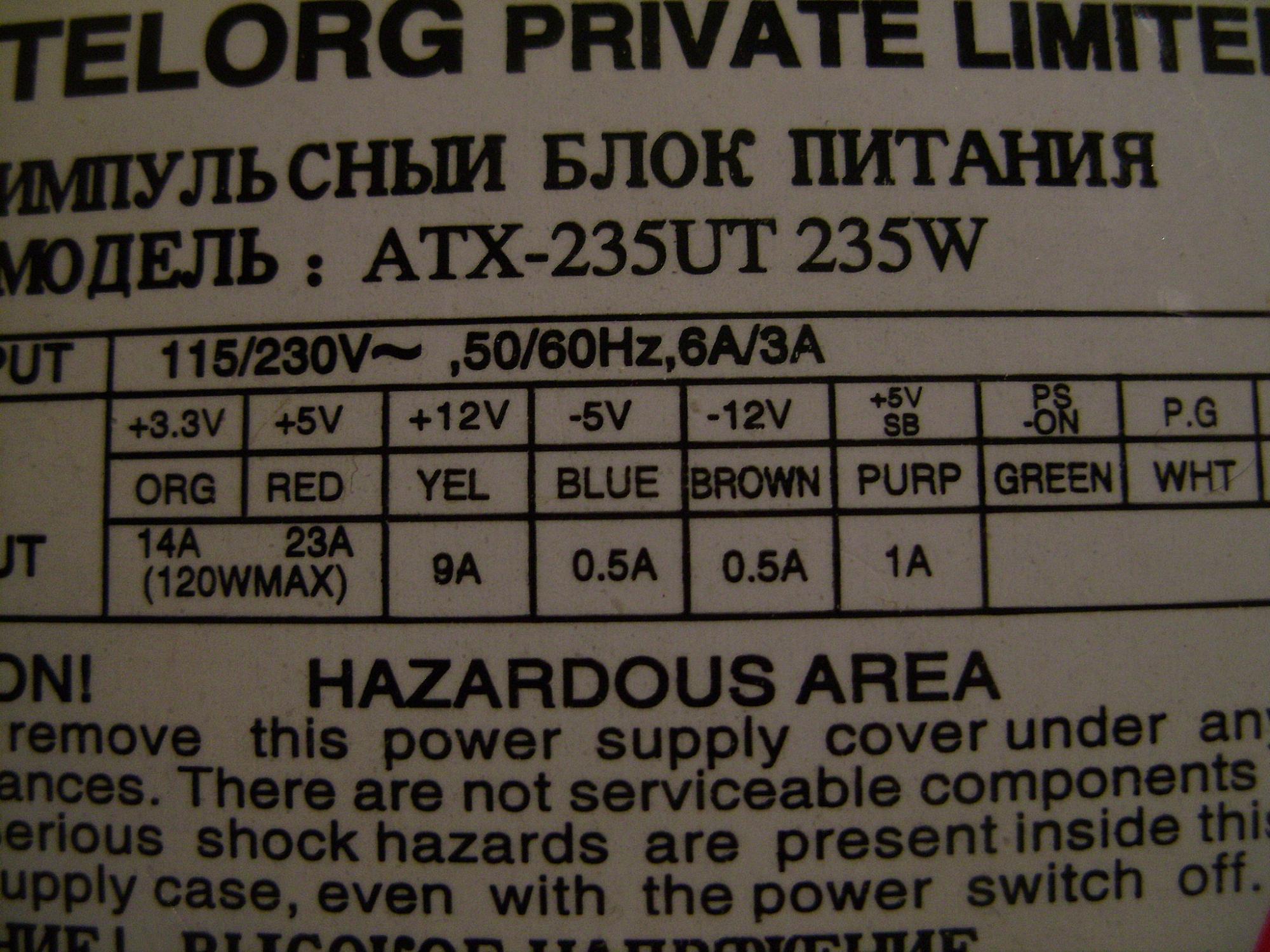

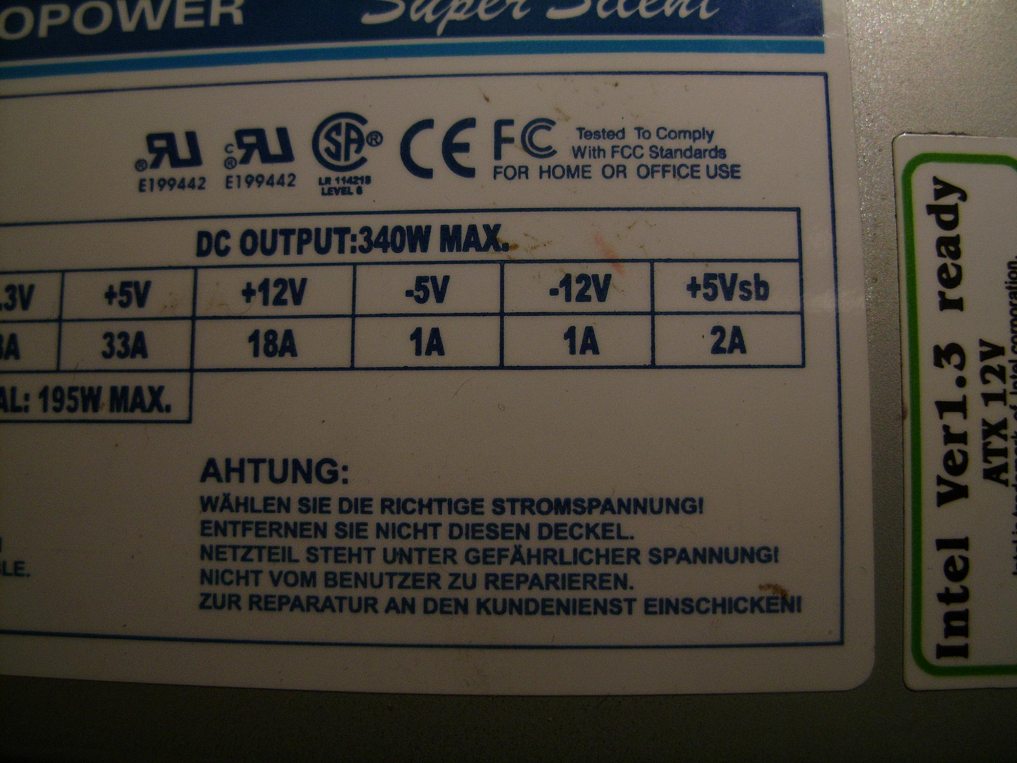

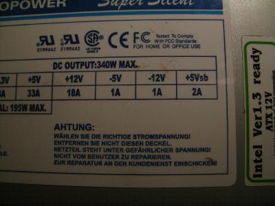

Цитата: ИС-Х от 04 Нояб. 2015 в 14:27
Тогда еще проще взять готовый б/у БП от компа и внести небольшие изменения для стаба тока, инфы об этом в инете куча. Можно из него и более 20А выкачать.
Все БП можно переделать?
На 494-й есть 235Вт, 12В, 9А
На 3843  340Вт, 12В, 18А
При переделке, в таблице это макс. ток, что они могут дать?
baton45
#110
 ;-D[user]Олег.[/user], нужно отбросить обвязку всю кроме 12В, выставить необходимое напряжение 11-19В. И вся мощность пойдет в сторону этих условных 12В. В идеале до 20А можете дотянуть, только нужно обеспечить режимы работы по большим токам. Защиту на 494 сделать (она это позволяет).
Я так для МикроЗУ сделал БП, успел попалить при наладке ;-D , восстановил. Ещё три поднял из чужих убитых.
Вообще лучше разбирать рабочий или научиться ремонтировать (это потом точно пригодиться  :-D), только с выгоревшим трупом очень много замены. Так что здоровячек всегда предпочтительнее.
З.Ы. Сейчас посмотрел по микрухам... Токи разгона ограничены выпрямителями (можете усилить), а вот трансформаторы имеют свои обмотки, тут надо не перестараться. Да и схемы обратной связи надо мочь регулировать.
