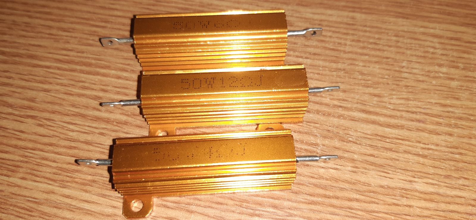

Не думаю, что это проблема, можно примерно посчитать время и поставить в выходной день, заехать в гараж пропылесосить машину на часок.
Резисторы нашёл в закромах. Ну и сам посмотрю на расхождения.
Можно было бы проверить Аймаксом, но вот он брешет знатно.

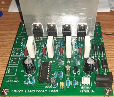

Так, нашёл я тут один девайс, для поразряжать батареи, только надо допилить немного. Так что далі буде.
Цитата: baton45 от 14 Май 2021 в 11:50Но заявленные последствия работы ЗУСов по сравнению с фактами просто ни в какие ворота.
Скоро проверим.

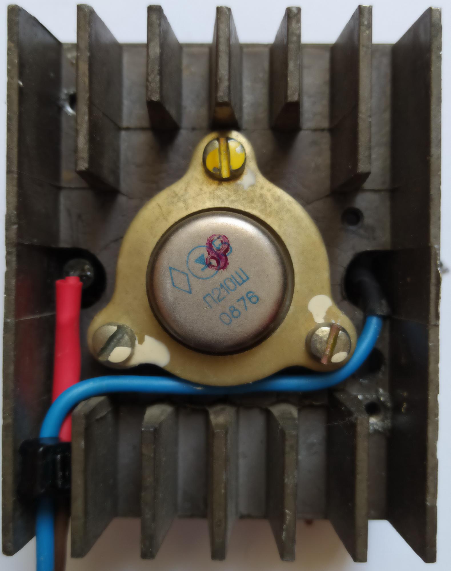

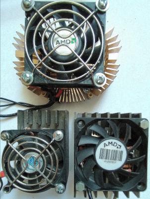

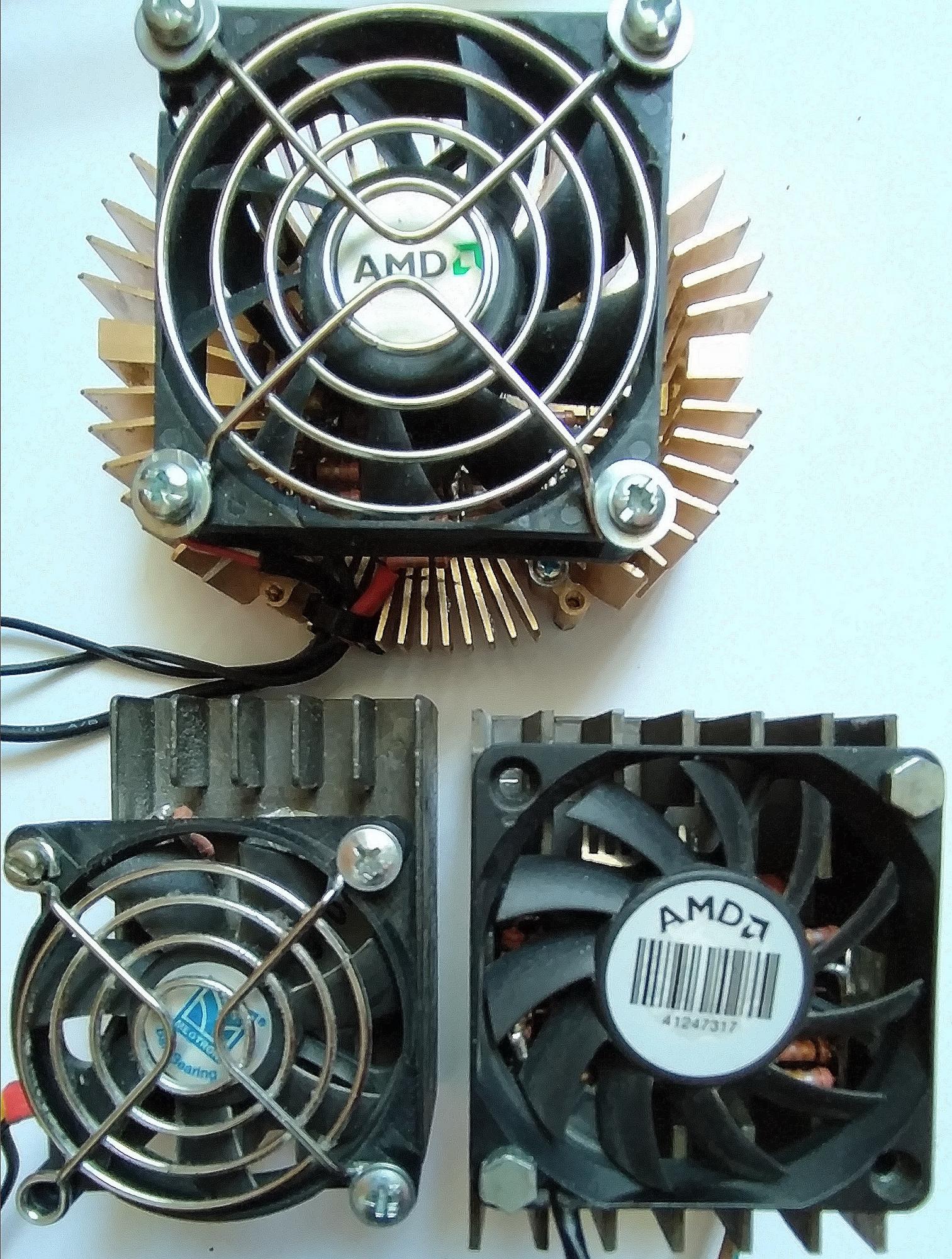

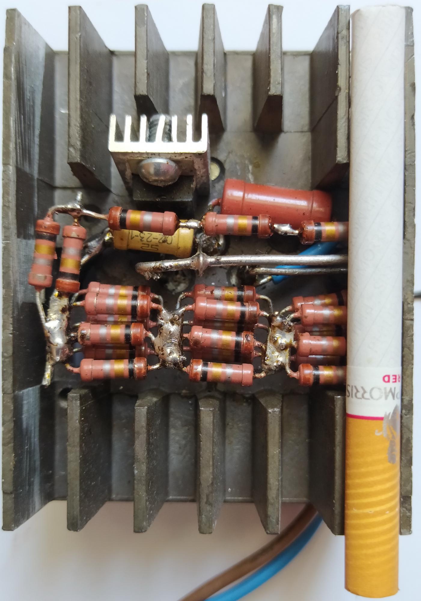

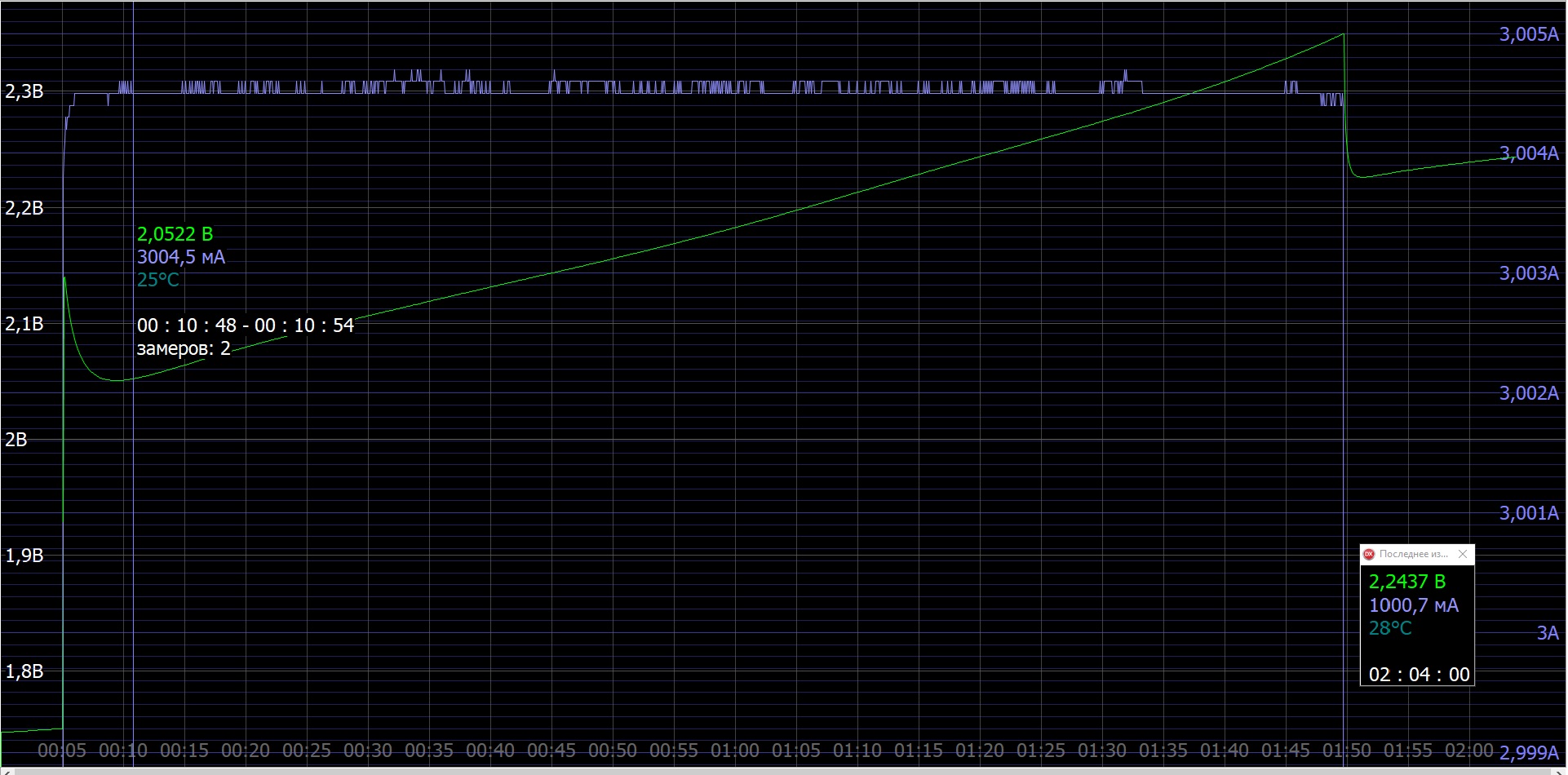

[user]Павел Валерьевич[/user], вам не составит труда порыться в хламе, из найденного мусора собрать простейшие стабилизаторы тока на основе LM 317 или LM 337.  Думаю пол часа сможете выделить.
Т.к. работаю с несколькими АКБ одновременно -  когда-то выделил время, собрал больше десятка стабилизаторов на разные токи. Конечно же имеются иные стабы с плавной регулировкой, однако с фиксированным током предпочитаю больше, они постоянно в работе.
Сейчас дома провожу эксперимент, взял с работы три на токи 1,  3 и 4 А.
Этот на 3А. (на верхнем фото - справа) Как видите я не заморачивался, за пол часа собрал из г... и палок, не рылся в резюках, взял жменьку на 1 Ом, на халяву слепил навесным монтажом, даже ток особо не вылизывал.
Специально, на часок, запустил банку в переполюсовку, посмотрел отскок,..,поставил на заряд
В данный момент отработал 3А стаб.
Бело-синий график - ток (шкала справа, сетка заточена под ток, цена деления 0,1 мА )
Как видите стабилизация тока вполне приличная ± 0,0001А при токе 3А.
