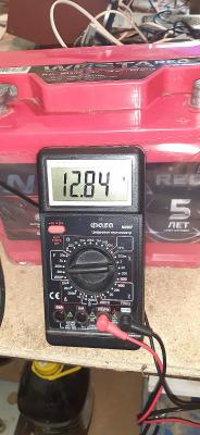

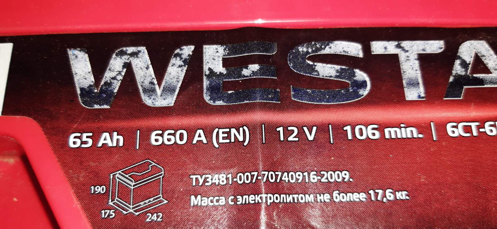

Есть батарея, Веста-Рэд, куплена осенью, отходила чуть больше полугода, снята пару недель назад для обслуживания. Сделан КТЦ с помощью ЗУСа, стояла около недели, человек ездит на подменной. Ради эксперимента поставил утром на КТЦ ЗУСом, посмотрю сколько сольётся и как это будет соотносится с данными на этикетке. Кстати после недели отстоя НРЦ 12,8В безо всяких кипятильных перемешиваний, Вектору привет.

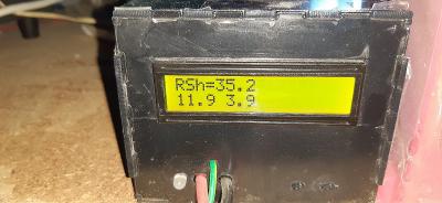

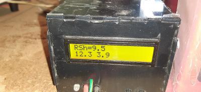

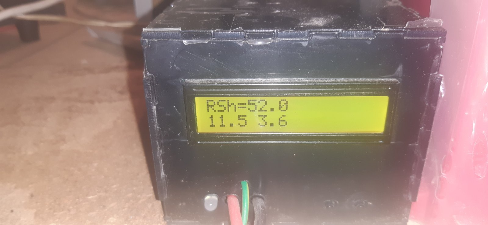

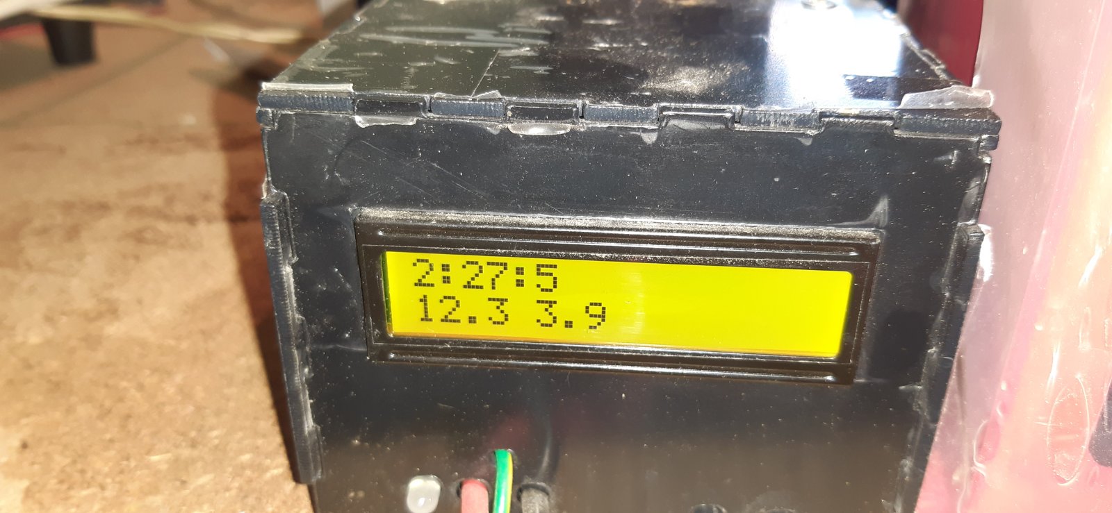

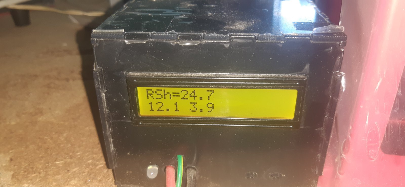

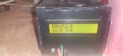

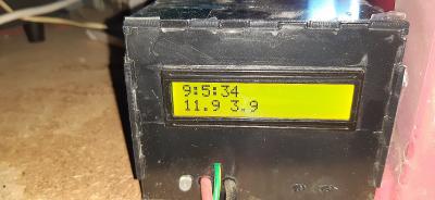

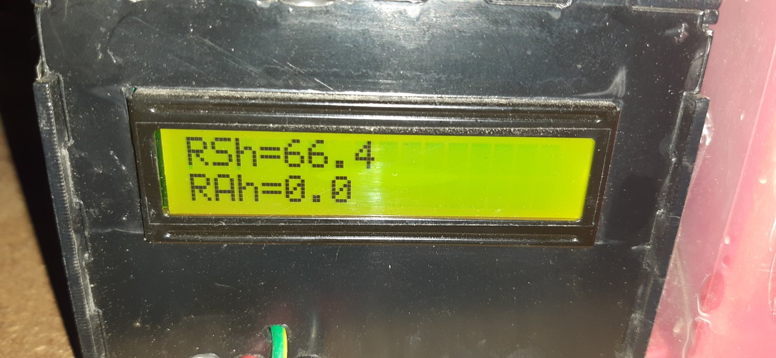

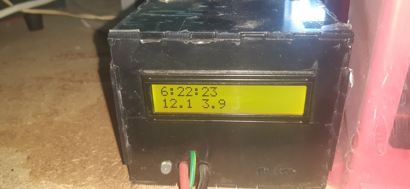

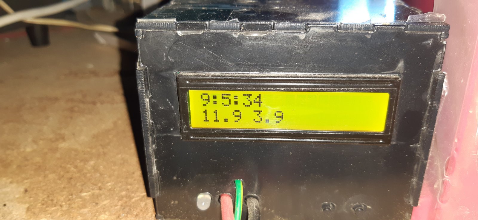

Павел Валерьевич
Ну и отчёт по КТЦ ЗУСом.
История такова, батарея куплена осенью, проходила осень зиму и весну до тепла, была снята для обслуживания. Сделано КТЦ ЗУСом неделю назад. Результаты не записывал, однозначно батарея была в хорошем состоянии, о чём я и сообщил хозяину.

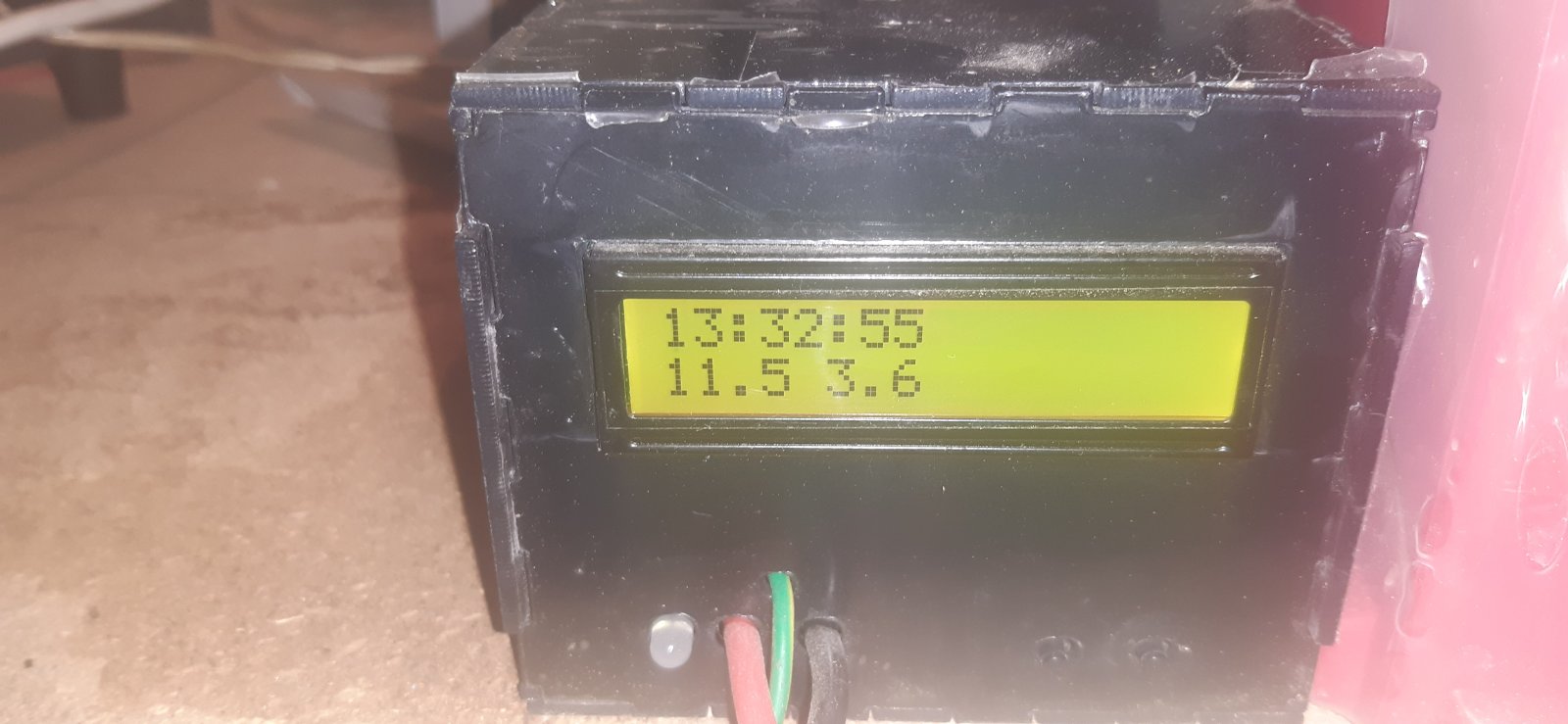

Сегодня, дабы убедиться, что ЗУС и моргалки-добивки не в состоянии зарядить батарею на "100%", а сделать это можно не иначе как ценой потери некоторого количества свинца, кипяча батарею и приготавливая свинцовый суп серого цвета в банках, я поставил эту батарею на КТЦ тем же ЗУСом. Графиков в этом гараже мне снимать нечем, поэтому я несколько раз заходил и фотографировал показания.
На сейчас разряд ещё не закончен, уже двенадцатый час ночи и результат сниму завтра.
Сначала ролик, потом фото с показаниями разряда
2 ч 30 мин, 12,3В, 9,5 амперчасов отдано
6ч 20мин, 12,1В, 24,7 амперчасов отдано
9ч 05 мин, 11,9В, 35 амперчасов отдано
13ч 30мин, 11,5В, 52 амперчаса отдано
И что то мне подсказывает, что АКБ проходивший 3 сезона, отдаст и возьмёт паспортную ёмкость под ЗУСом, безо всяких кипячений.
Понятно, что кому то и изнасилование- секс, однако есть и другие подходы.
Разряд нагрузкой 3,9А до 10,8В.

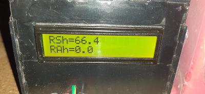

Павел Валерьевич
Эксперимент считаю завершённым. ЗУС вполне себе заряжает АКБ до 100% без кипячения, причём 100% реальных, а не метафизических, типа сделай шаг вперёд, назад, попрыгай и это означает, что 100% ты получил.
silandser
Цитата: Павел Валерьевич от 12 Май 2021 в 23:17Разряд нагрузкой 3,9А до 10,8В.
Разряд тоже морганием?
Павел Валерьевич
Разряд морганием. ЗУС по другому не делает.
