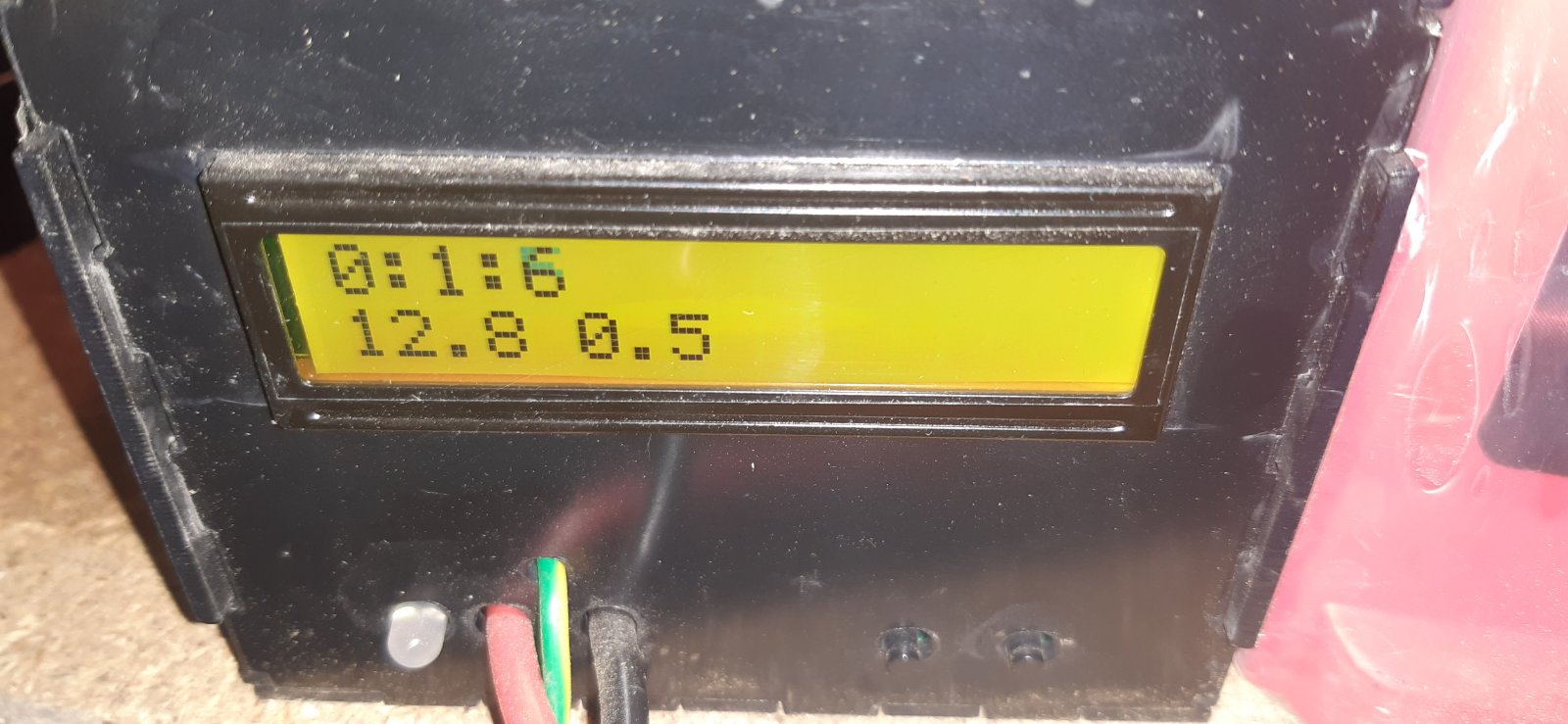

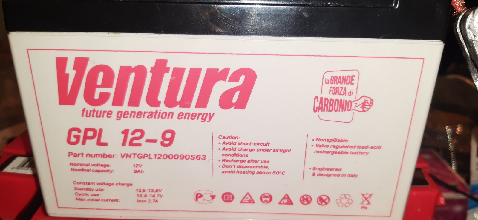

Поставил упсовый на КТЦ. Если разряд будет около паспорта и заряд около паспорта, то про расхождение в показателях можно не говорить. Постараюсь прогнать несколько разных батарей, однако сейчас не сезон, растянется всё это.
Батарейки новые.

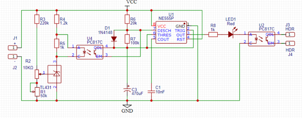

Осилил все 89 страниц)) Павел Валерьевич, вы выкладывали здесь файлы с печатками и прошивкой для моргалки на ардуино? Или я че-то пропустил?
Павел Валерьевич
Нет, не выкладывал. Скетч для Ардуино можно написать, это не сложно, ну а печатка какая для Ардуино, силовой мосфет с радиаторе и провода на воздухе.
lizard787
Вы там как-то плату на продажу предлагали на микроконтроллере, может есть еще? Или может печаткой поделитесь, если это не коммерческий проект, конечно
lizard787
Я уже перелопатил почти все темы на форуме, уже эту по второму кругу начал читать))) Может подскажите че дельное. Собсна хочу вкорячить моргалку в один корпус с зу. Идея, чтобы получилось обычное зу, но с вашими фишками. Типа заряжаем посто постоянным током, нажали кнопочку-заряжаем импульсами, тиснули другую кнопочку-заряжаем импульсами с модуляцией. Для людей не искушенных-самое оно.
Иван Сусанин
Цитата: lizard787 от 05 Авг. 2021 в 18:05Собсна хочу вкорячить моргалку в один корпус с зу. Идея, чтобы получилось обычное зу, но с вашими фишками. Типа заряжаем посто постоянным током, нажали кнопочку-заряжаем импульсами, тиснули другую кнопочку-заряжаем импульсами с модуляцией.
Так, а в чём проблема-то? Моргалка замечательно адаптируется практически к любому ЗУ. Хоть импульсник, хоть трансформатор. У меня вообще,- с лампами накаливания в качестве регулятора тока.  Кнопочки- вообще куда угодно, при условии наличия элементарных знаний в электронике.
lizard787
#1595
Элементарными знаниями трохи обладаю))) но надо ж знать куда правильно вкорячить эти тумблеры в плату, чтоб все корректно работало))). Вроде в середине темы читал, чтобы не было модуляции 35Гц, на втором таймере замкнуть 5 и 8 ноги. А, чтобы не было ни модуляции, ни пульсаций, а просто постоянный ток?
Павел Валерьевич
[user]lizard787[/user], какое у вас зарядное, схему дайте.
lizard787
А я модули из китая буду заказывать. БП и dc преобразователь, к нему и прикручу
Павел Валерьевич
Соберите эту из соседней ветки.
lizard787
Жалко, что отсутствует модуляция 35Гц. Да и при сборке без печатки чую накосячу сто пудово)))
