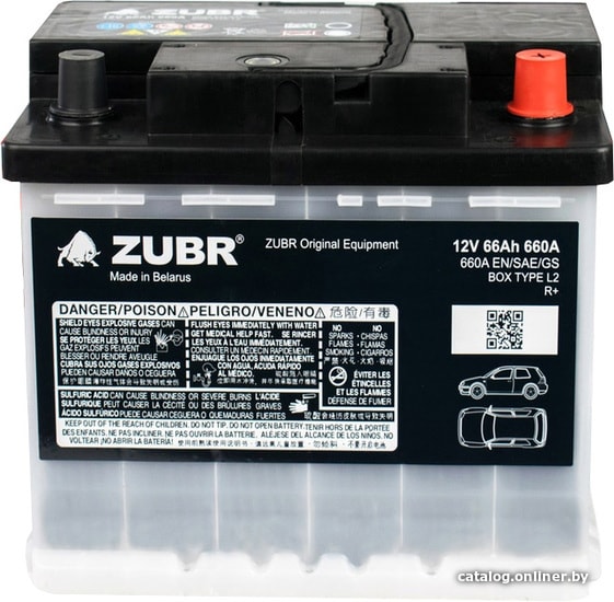

Недавно делал КТЦ нескольким Зубрам ,тем что идут на конвейер Фольквагена, вот такие
Все они показали практически одинаковый результат, на пару процентов больше паспорта при разряде. Если бы у десяти батарей с паспортом 66 амперчасов был результат в 75, я бы сильно удивился и стал бы грешить на подсчёт ЗУСом, но такого не случалось ни разу.
