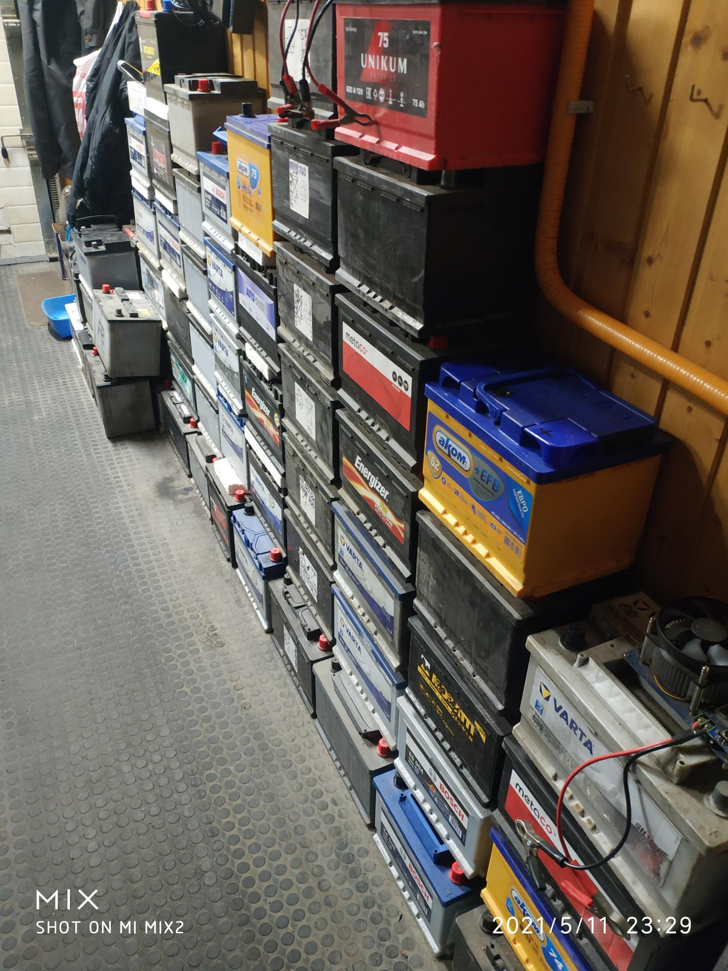

Ну, и одна картинка, на ночь глядя, чтоб звиздежом не казалось)

Хм, на работе) На работе их сотни стоят единовременно. Тут базар за дома был) ну, или гараж накрайняк.

Цитата: krufel от 11 Май 2021 в 23:27Ну, и одна картинка, на ночь глядя, чтоб звиздежом не казалось)
Я столько не коплю. Если не забирают трупы то сдаю раз в год. Недавно сдавал, уже пять штук под ногами.

На картинке это уже восстановленные стоят, а буАКБ я сам без конторы пару тонн в месяц сдаю)
