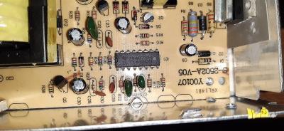

Я тож этот присматривал, только не понял как узнать, что там Tl494 стоит)))
Павел Валерьевич

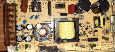

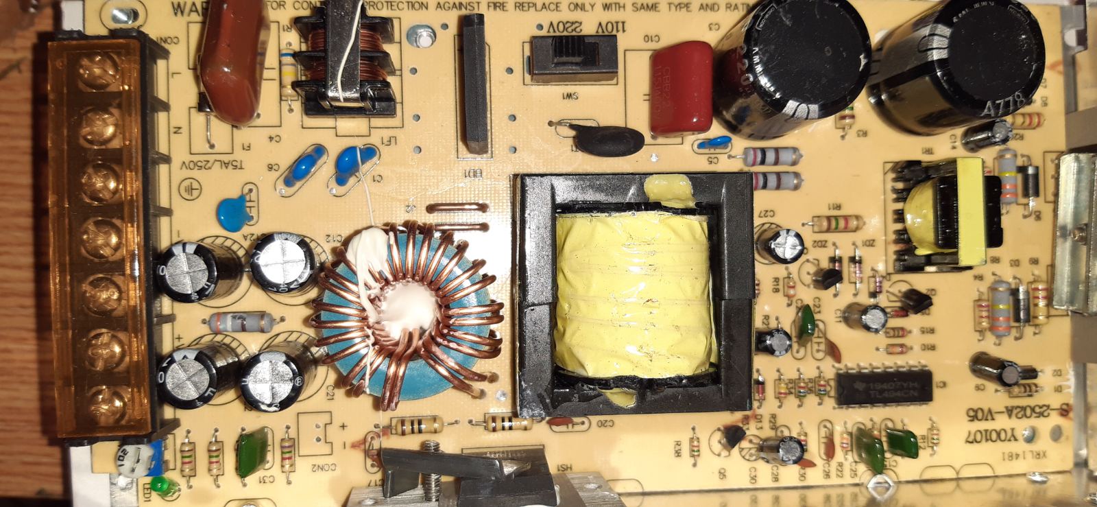

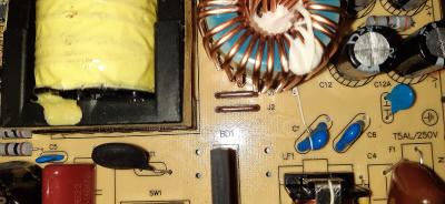

Вот его внутренности:
Всё довольно прилично, ШИМ TL494, защита по току есть, электролиты под замену, дроссель на двух кольцах. Обещают 200 Вт.
Пригоден для переделки.
