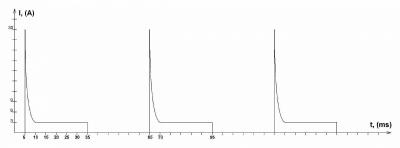

Собрал себе вторую. БП использовал импульсный на макс. ток 3А. Его вых. напряжение поднял до 18В.
Форма тока на аккумуляторе (мерял через 0.1-омный резистор) на вложении.
Заряжал аккумулятор 12В 20Ач.
Я вот думаю, а не слишком ли много дают 30-амперные импульсы в начале?
До нормы в 3А они опускаются примерно за 5мс.
Импульс в 30А получается из-за двух кондеев, 2х1000мФ. При открывании ключа-полевика с них через аккумулятор и идет их разряд до нормы.
Вот не знаю, оставить как есть или все же уменьшить их емкость?
На всяк случай прилагаю схему.
Alex_Soroka
это у вас рисунок а не реальная осциллограмма  :hello:
растяните шкалу и снимите ваш импульс более подробно.
ЦитироватьЯ вот думаю, а не слишком ли много дают 30-амперные импульсы в начале?
а я думаю что никакие 30А не долетают до АКБ в реале. Вы смотрте на всплески коммутации.
фото установки крупно и самих проводов платы и "гезистора где ток снимают" можно увидеть?
Вам нужно отказаться от шунтового резистора где вы ток в осцил снимаете и сделать простейший токовый трансформатор на колечке, и с него снимать осциллограмму тока, чтобы не влиять на сам импульс вашим сопротивлением резистора.
И по поводу схемы: 555 таймер это не драйвер полевых транзисторов  :hello:
а у вас их два и по 68 ом в затворе, без силового драйвера управления.
Моргает так-себе, с большим завалом по фронту. Ваш рисунок тока не отвечает реальности.

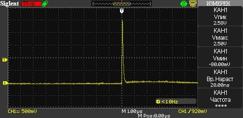

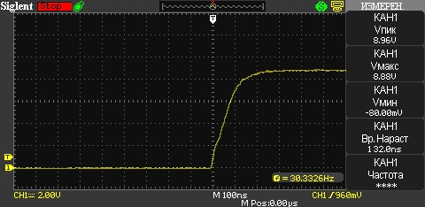

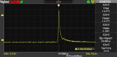

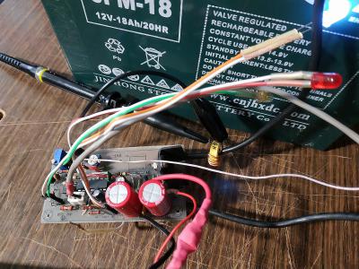

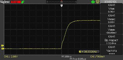

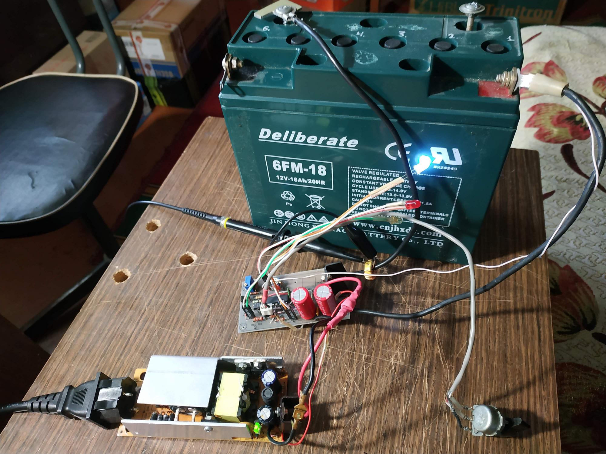

Barmaley000
Общий вид "хозяйства":
Плата:

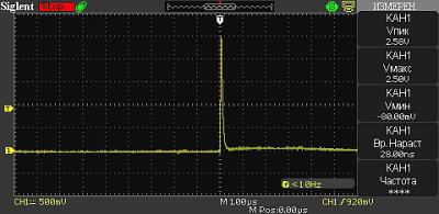

Фронт на затворе полевика с выхода таймера:
Импульс напряжения (тока) на затворном резисторе 10(Ом) с выхода таймера:
Импульс напряжения на колечке 16мкГн, 11вит., надетом на минусовый провод аккумулятора:

Alex_Soroka
:wow:
ЦитироватьПлата:
провода надо потолще и покороче, у вас затяжка фронта импульса заряда и так идет, это не хорошо.
вообще - поменьше "соплей" и "тонких проводков для наводок" нужно в импульсной силовой технике.
ЦитироватьФронт на затворе полевика с выхода таймера:
:-\ слабовато как-то... пологий фронт... надо делать драйвер.
и конденсаторов у вас маловато для того чтобы "хорошо качнуть". Но это на любителя  :hello:
мое мнение - мало.
Barmaley000
#1385
Цитата: Alex_Soroka от 05 Апр. 2020 в 19:57слабовато как-то... пологий фронт... надо делать драйвер.
Ну, в таком случае только драйвер, т.к. таймер меньше в принципе не выдаст - даже напрямую. Мой экземпляр 556-го выдает с выхода фронт 100нс. На полевике - примерно 130нс. Меньше уже не будет.
И кстати, уж прошу прощения за дотошность, почему, говорите,- "пологий фронт". По  осциллограммам в приведенных ссылках на альтернативы драйверов фронты тоже в пределах 100-200нс,- и это считается "круто". У меня же 130нс. Даже если я соберу драйвер-повторитель на 4-х транзисторах из ссылки на"радиохламе" - ведь короче 100нс. не будет никак (будет даже заведомо чуть длиннее). Только специализированный драйвер (которого у меня нету и который стоит почти как вся схема вместе взятая (с учетом "бесплатности" большинства компонентов).
