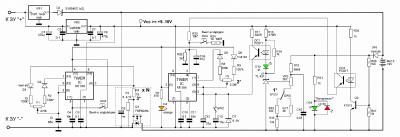

Александр932
Скажите, схемы и описания в начале темы правильные ?  Видел что находили  в них неточности.
Можно делать по описанному или придется допиливать ?
Barmaley000
Цитата: Александр932 от 15 Апр. 2020 в 12:27схемы и описания в начале темы правильные
Конкретные ссылки можете привести? Какие именно схемы(а)? А то ничего не понятно.
Александр932
я про схему на первой странице этой темы , которую автор привел
gvf56
[user]Александр932[/user], на сколько я знаю, это окончательный вариант схемы. Вариаций схемы здесь было много, каждый исходил из своих возможностей и предпочтений. Я лично сварганил без 35 герц и питал от отдельного адаптера.

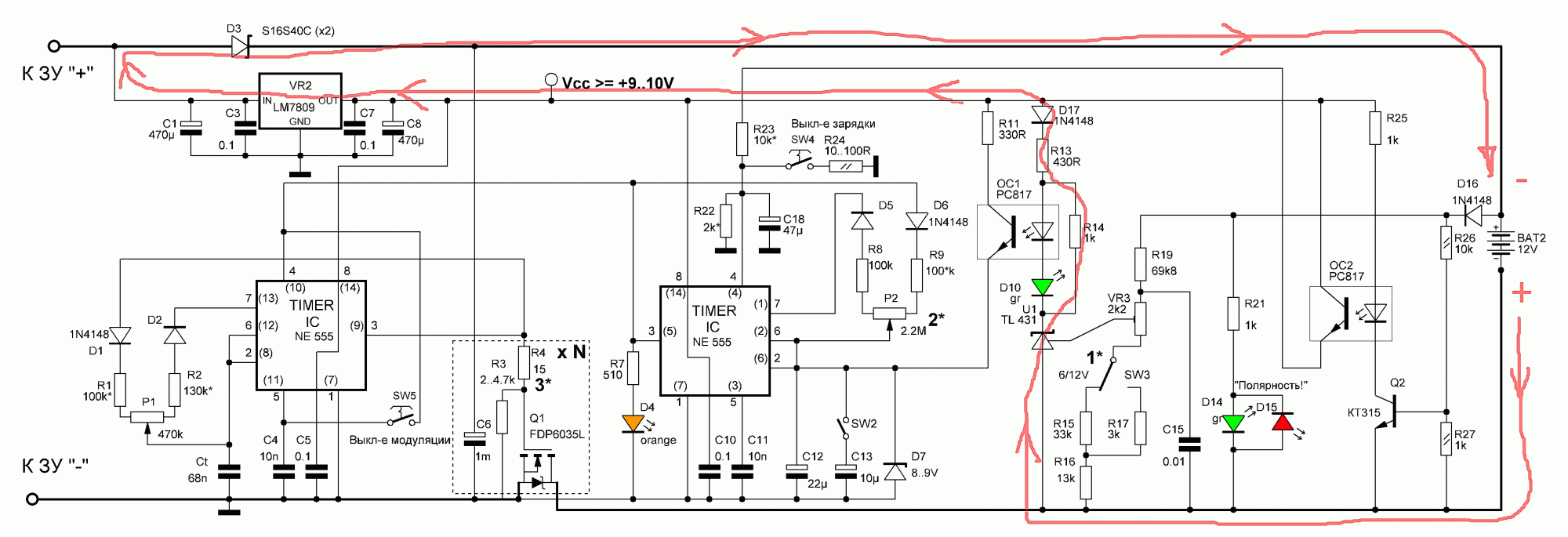

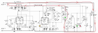

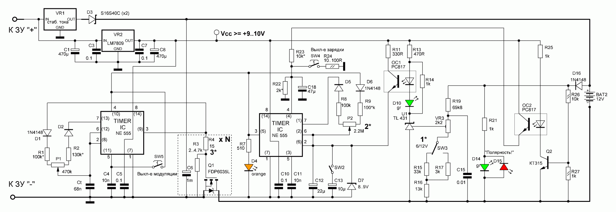

Barmaley000
Где-то здесь, несколько страниц назад встречал решение защиты от переполюсовки на еще одной оптопаре, там через нее заводилось питание таймера.
Как вам такое решение:
Внимание прошу обратить только на узел оптопары ОС2и ее обвязку. Смысл всего - минимизация потребления тока (даже) измерительными цепями от аккумулятора - чем меньше, тем лучше, на случай какой-нибудь аварии с питанием, например.
При неправильном подключении просто блокируется работа первого каскада. На SW4 "Выкл-е зарядки" и ее обвязку  можно не обращать внимание...
Barmaley000
При подключении аккумулятора в обратной полярности обнаружился косячок - питание проходило на таймер по пути А_К U1 (TL431) - R14(1k) - R13(430) - выход стаба 7809 - защитные диоды стаба, плюс у меня там еще внешние стоят, шунтирующие выход/вход и выход/масса в обратном включении. В результате наблюдались попытки запуска схемы. Надо ставить в цепь светодиода оптопары еще один диод, на схеме уже показан - D17.
