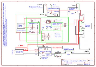

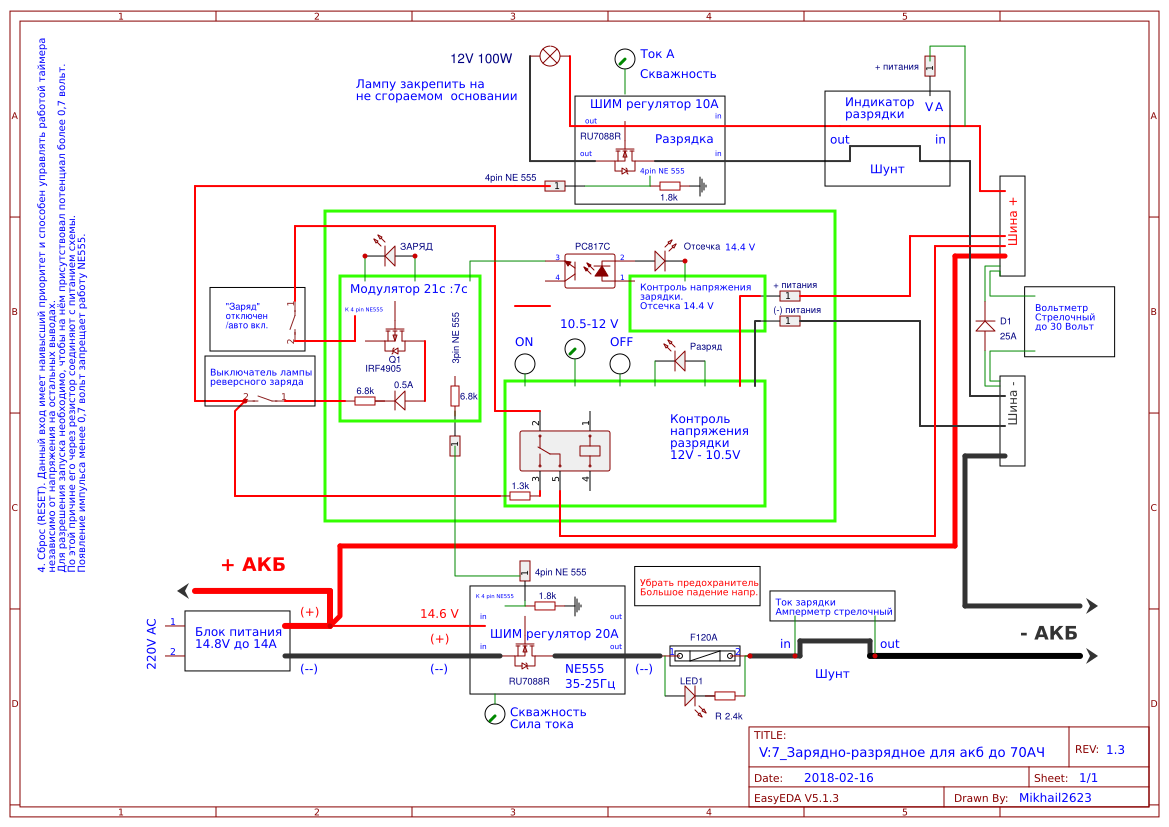

Mikhail2623
#1364
Приветствую всех!!
[user]Павел Валерьевич[/user],  спасибо за простую и надёжную схему моргалки  :wow:
Почти допилил свой зарядник, остался вопрос с компактным и мощным источником тока.
Зарядник собрал из модулей, при желании к нему можно пристроить ардуинку.
Писать в этой теме полное описание зарядника будет наверно неправильным, закину немного под спойлер, и ссылку на текст.
