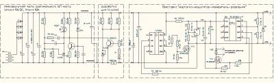

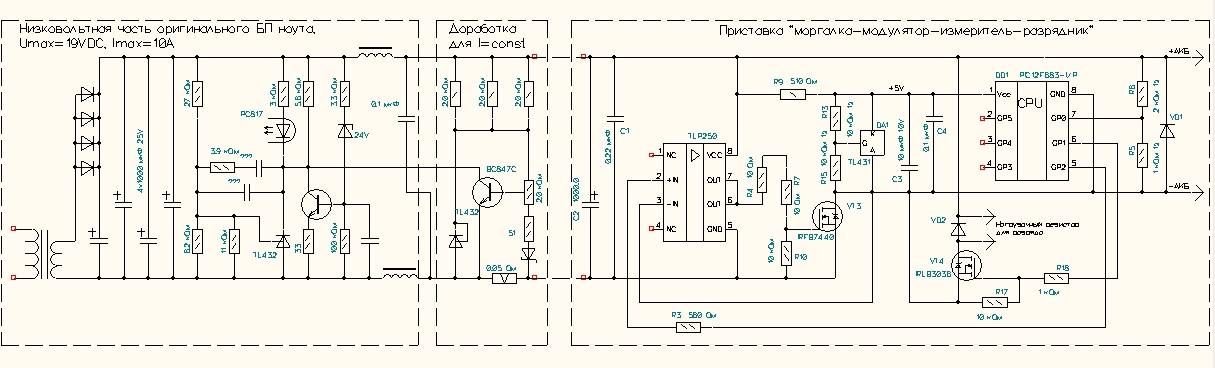

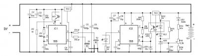

Помогите пожалуйста, собрал моргалку вот такую
когда на выходе подключаю регулируемый источник питания, то все работает четко (до 14,4 мосфеты откриваются и закриваються нормально с интервалами времени схемы , потом срабатывает отсечка и они закрыты). Когда подключаю на вход питания от БП ноутбука (источник для зарядки 19В 3,74А), ничего не происходит (моргалка не работает, значит ключи работают так как не пропускают ток к ИС2), затем подключаю на выходе 12В и напряжения там же взлетает до 19,4В (загорается светодиод привишения напряжения) и ключи постоянно открыты (присутствует напряжения на задающей ноге ИС1)
Ключи AOD408 3шт
Подскажите куда "копать"?
samogon318
Сам нашел. БП от ноута на входе, АКБ на выходе. БП от ноутбука почему-то уходит в защиту после первого же включения. Эсли подключаю на входе лабораторный БП то все нормально работает.
Подскажите как доработать БП ноута чтобы не уходило в защиту а работало как ограничения по току

ИС-Х
Цитата: samogon318 от 28 Фев. 2018 в 10:58Подскажите как доработать БП ноута чтобы не уходило в защиту а работало как ограничения по току
Все можно, но придется срисовать схему вторички и напаять несколько СМД деталюшек на соплях.

[user]samogon318[/user], а вам хватит 3,74А для заряда ваших батарей?
Как вариант, измените напряжение на БП до 16-17 вольт, ток снизится пропорционально и не будет срабатывать защита. Как изменить можно сказать увидев схему или плату.

Цитата: Павел Валерьевич от 28 Фев. 2018 в 13:14Как вариант, измените напряжение на БП до 16-17 вольт, ток снизится пропорционально и не будет срабатывать защита. Как изменить можно сказать увидев схему или плату.
А если использовать DC-DC преобразователь с режимами СС/СV на выходе ноутбучного блока??
ИС-Х
[user]samogon318[/user], я так иногда делаю, когда нужны малые токи заряда. Ибо ноутный БП со стабилизацией малых токов плохо работает. Но уже беру другой ноутный БП - без стабилизации тока.
Павел Валерьевич
#1322

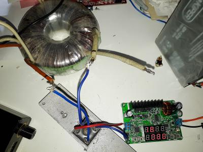

Цитата: samogon318 от 28 Фев. 2018 в 15:11А если использовать DC-DC преобразователь с режимами СС/СV на выходе ноутбучного блока??
Цитата: ИС-Х от 28 Фев. 2018 в 15:23Ибо ноутный БП со стабилизацией малых токов плохо работает
Именно так. Бывает, что ИБП просто идут в разнос. Лучше взять транформатор, а после него DC-DC со стабилизацией тока и напряжения. Трансформатор с напряжением на вторичке 18 вольт переменки закроет все потребности ЗУ. Естественно достаточной мощности.
Вот такой транс у меня для испытаний моргалки.

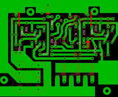

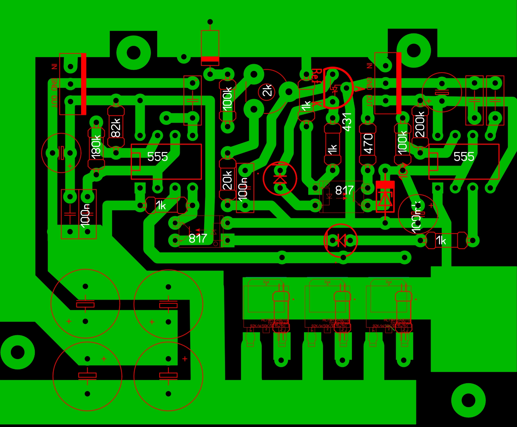

Спасибо, за разъяснение. Но попробовать стоит. Есть ли схема последней версии(не бетта) вашей моргалки. С паяльником дружу. Тут вроде чуть выше видел в спойлере схему и печатку, они подойдут. Вроде сложного ничего нет.

Схема первая, она же и последняя. Есть вариации форумчан, но у меня работает то что на первых страницах.
В схеме собственно 4 узла:
1. Мосфет, он же ключ, должен быть гальванически развязан, оптотранзистором или спец оптодрайвером.
2. Генератор на 35Гц с заполнением 70% управляющий мосфетом.
3. Второй генератор, управляющий первым, разрешающий работу в течении 40* секунд и прерывающий её на 10* секунд.
4. Измерительный узел, при достижении 14,4 вольта сбрасывающий второй генератор в паузу.
Вот и вся схема.
KIE
#1330
Хватает емкости штатного (на входе)  конденсатора установленного на плате DC-DC, при 5А токе?
Павел Валерьевич
Да. 18 вольт переменки только обеспечьте.
