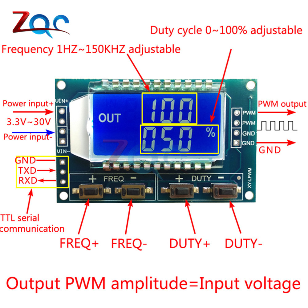

Павел Валерьевич
Есть хороший модуль у кетайцев для поиграться с частотой- скважностью.
