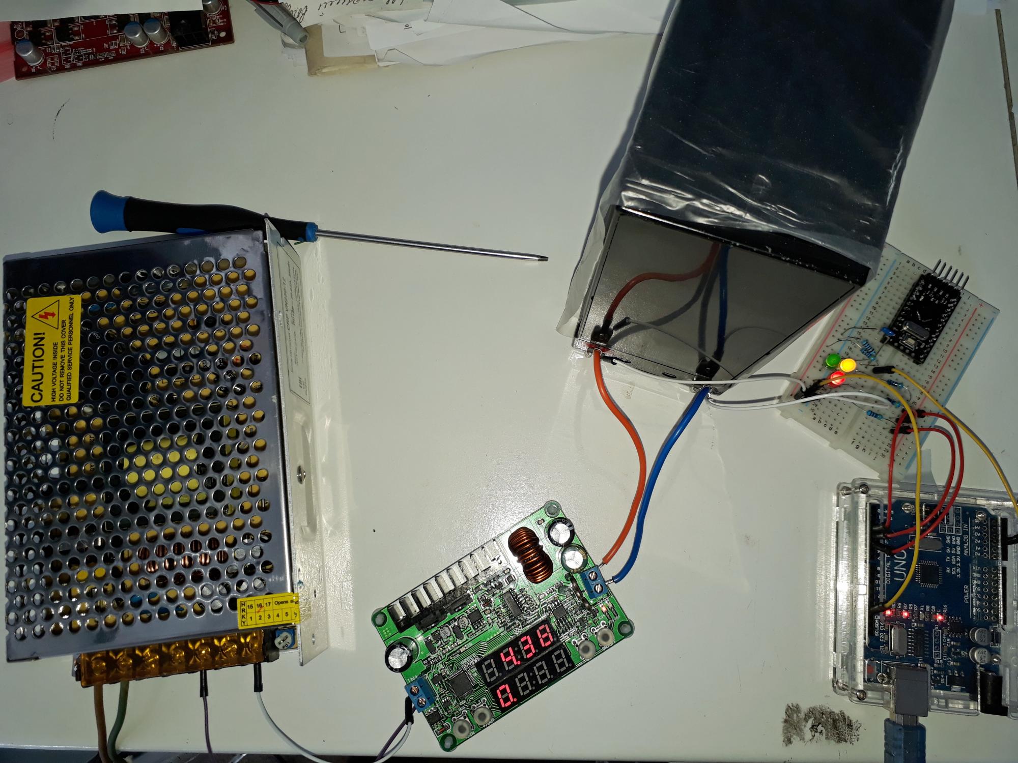

[user]Mikhail2623[/user], шикарный корпус  ;-) Не боитесь, что от разрядной лампы сверху творение сгорит?
Mikhail2623
#1279
Да, боюсь что может спалить каморку ))
Включаю только при личном присутствии.
В далёких планах купить 3Д принтер и изваять цивильный корпус  :-)
Напряжение поставил 14.22 В, по рекомендации всем известного на этом форуме гуру.
При необходимости настраивается лёгким движением руки.
Ток сейчас 2А это практически 3С, но думаю уменьшить до 1.4 А,  торопиться мне особо некуда.

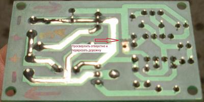

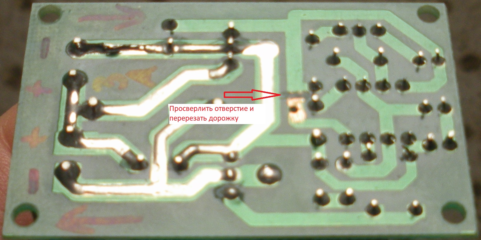

Сейчас буду заниматься выявленной проблемой, суть:
Моргалку в данном приборе я собрал полностью по Вашей схеме, и возникла трудность: при переключении на паузу ШИМ зарядки продолжает заряжать акб.
Если я правильно понимаю, на 4пин таймера 555 приходит больше 0.7 вольта из-за разницы питающих напряжений моргалки и ШИМа.
При заряженном акб ШИМ зарядки ведёт себя адекватно, отключает зарядку на паузе.
Но при включении лампы нагрузки ситуация повторяется.
Сейчас промерю свои предположения, если домыслы подтвердятся, попробую на линию на 4пин таймера 555 Шима зарядки поставить сопротивление,  на самой плате Шим зарядки, в месте, где перерезал дорожку,  4пин  притянут к земле сопротивлением 10К, надеюсь получится делитель напряжения, который понизит приходящий на на 4пин таймера 555 потенциал ниже +0.7В относительно (-) на входе Шим  при паузе.

Цитата: Mikhail2623 от 22 Фев. 2018 в 18:29Если я правильно понимаю, на 4пин таймера 555 приходит больше 0.7 вольта из-за разницы питающих напряжений моргалки и ШИМа.
Да, это из за разницы напряжений на зарядном и АКБ. Опторазвяжите таймеры от мосфета.

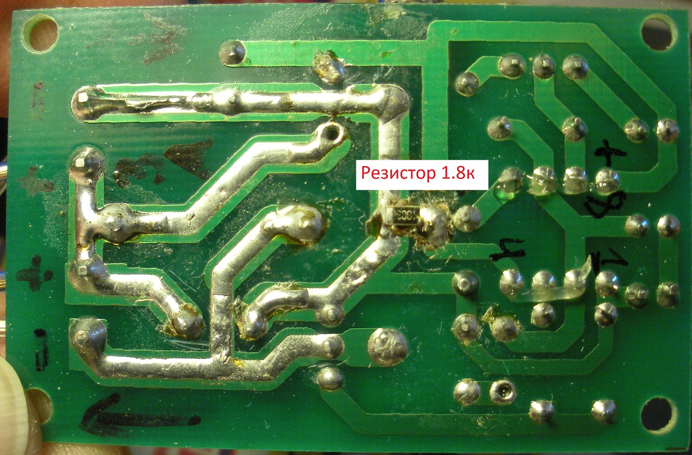

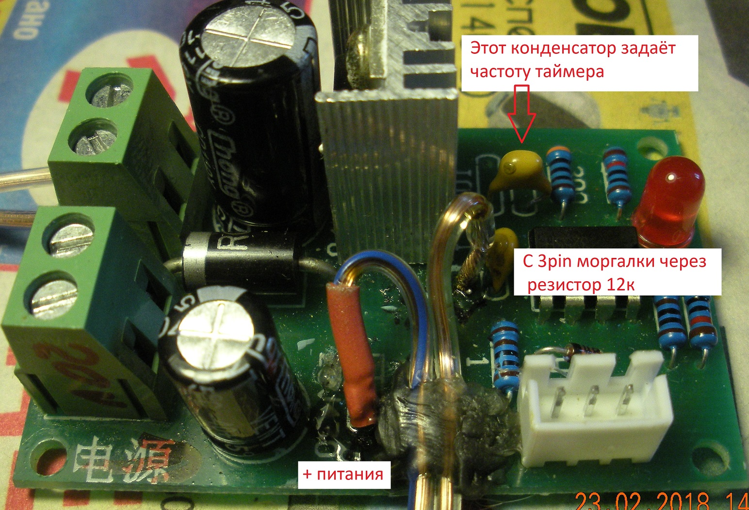

Цитата: Павел Валерьевич от 22 Фев. 2018 в 21:38Да, это из за разницы напряжений на зарядном и АКБ.
Да, Вы правы.
Вопрос решил следующим образом:
На подтяжку 4 пин 555 ШИМ моторчиков поставил резистор 1.8к, так как 10к недостаточно дотягивает ))
На Выход с моргалки (3 рин) поставил резистор 12к и вывел на 4 пин 555 ШИМ моторчиков.
Теперь адекватно реагирует на лампу нагрузки.
Время таймера моргалки задал 10 сек заряд, 5 разряд.
Далее по рекомендации [user]Alex_Soroka[/user],  установил на выходе DC - DC понижайки 14.22 В, не уверен, что это правильно, но поправить минутное дело.
Ток заряда уменьшил до 1.4А, это 2С для акб 7ач.
