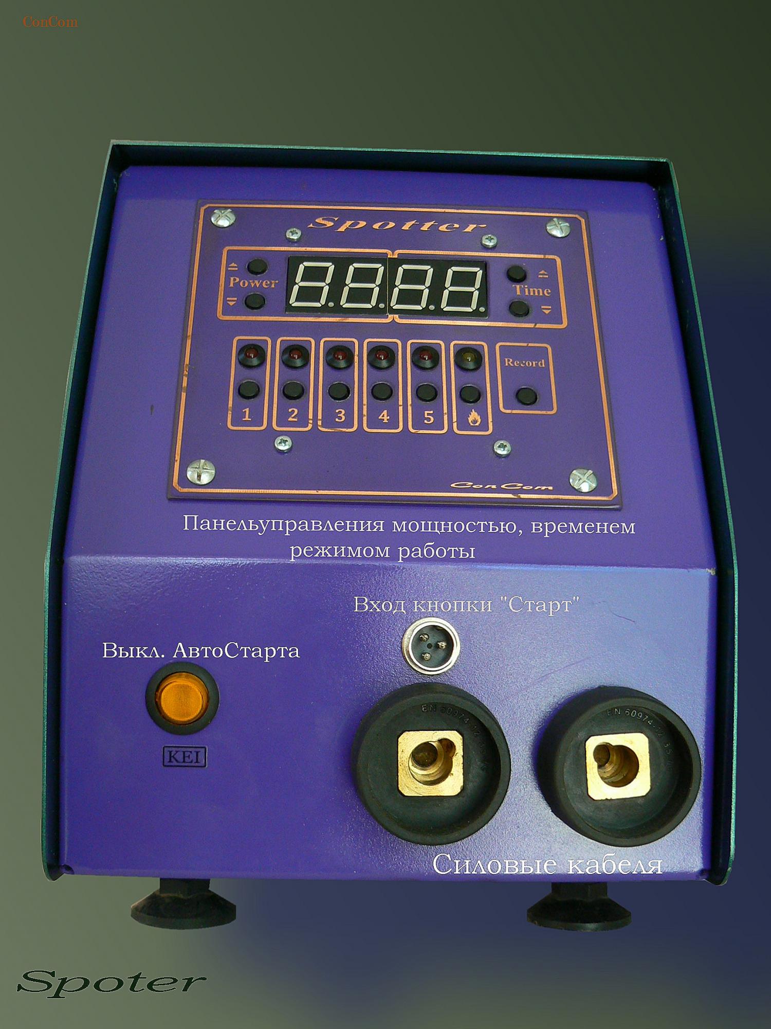

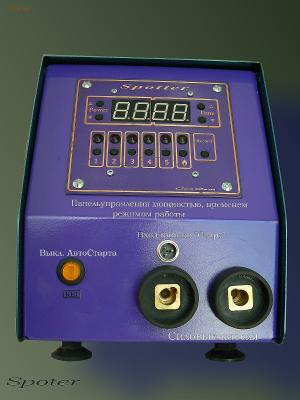

Контактная сварка, с микроконтроллерным управлением.
Кроме лазерной порезки металла все специально сделано домашней технологией, для самодельщиков, что бы не боялись повторить, в том числе и корпус.

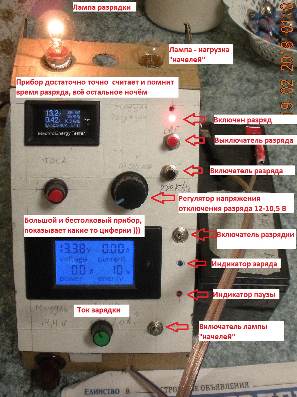

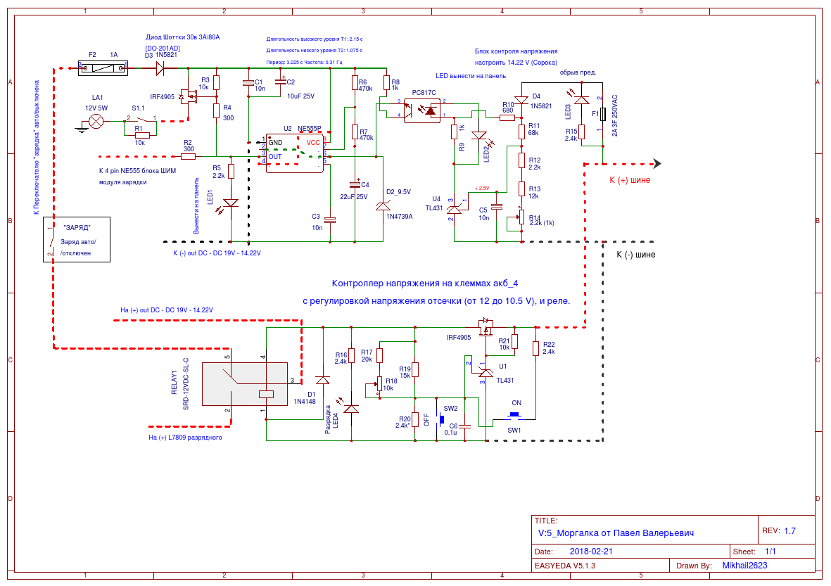

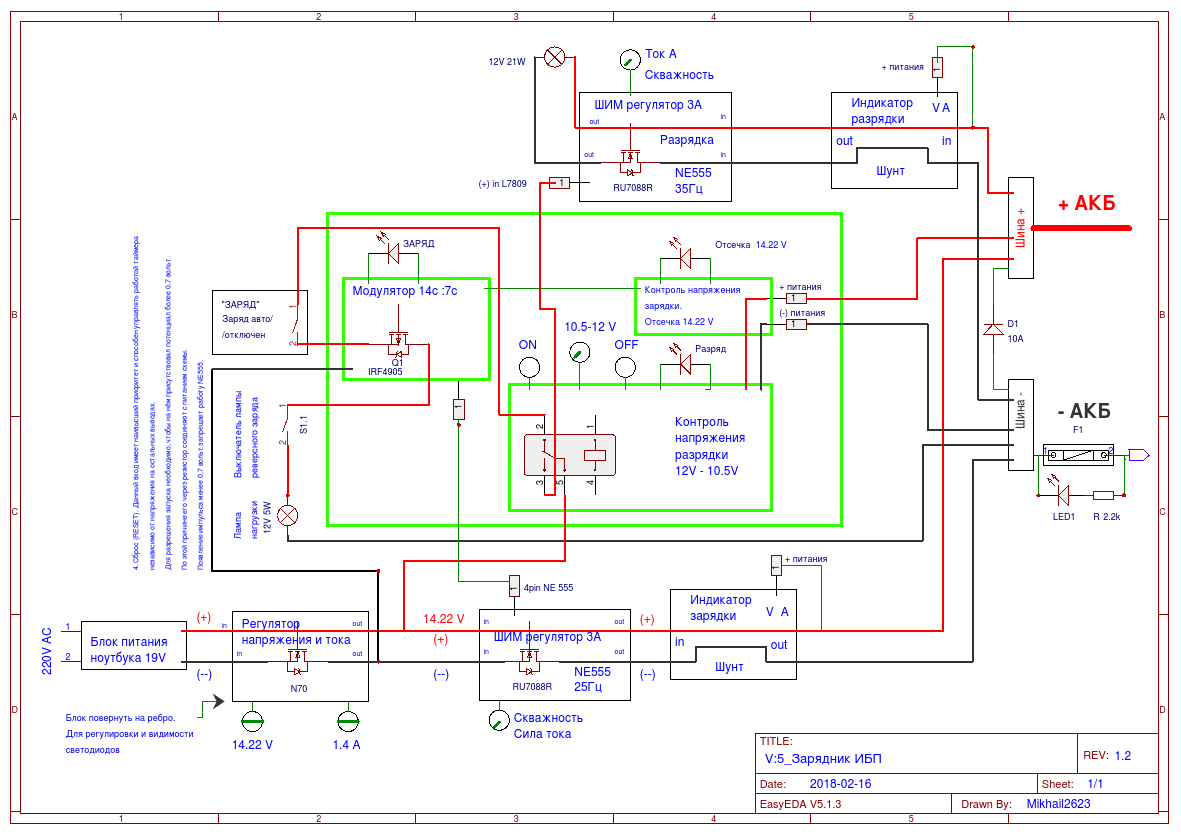

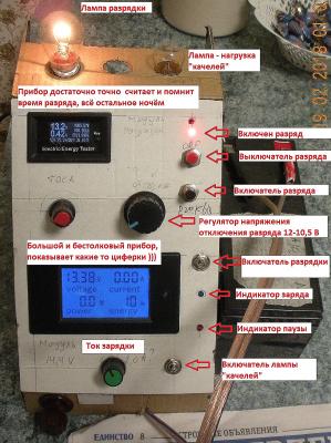

Mikhail2623
#1274

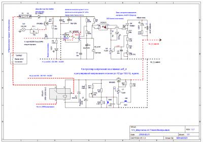

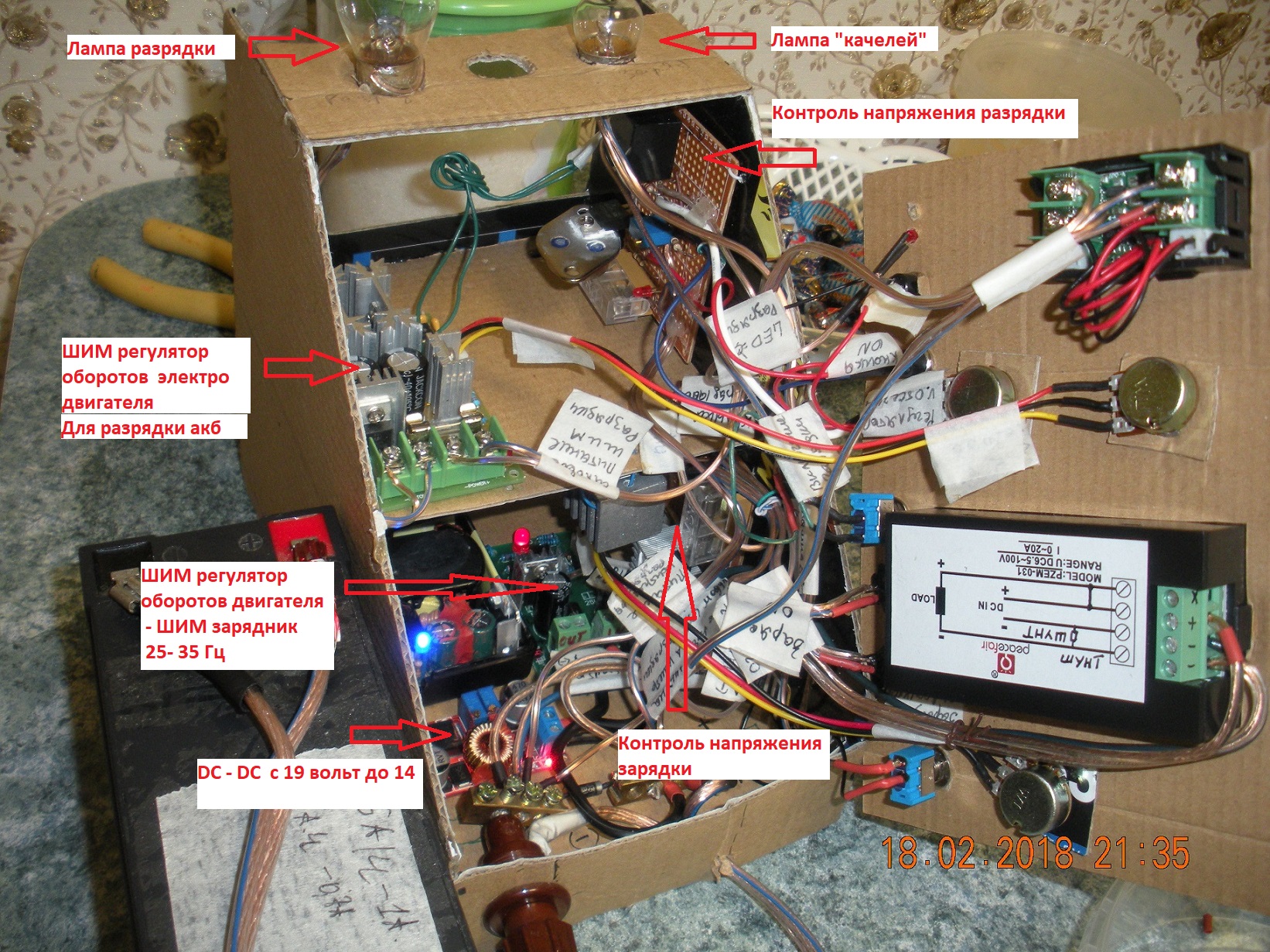

Приветствую всех!!
[user]Павел Валерьевич[/user], спасибо за простую и надёжную схему моргалки.
Повторил Вашу схему с небольшой доработкой.
Цитата: Павел Валерьевич от 16 Фев. 2018 в 17:59Как вариант, можно сделать "народную" приставку к кипятильникам или любому источнику тока-напряжения. Можно набросать коллективно функций, обсудить
Кратенько зачем мне зарядник.
Есть необходимость в тестировании акб обычных бесперебойников  12В  7Ач.
Суть обслуживания проста:
1. Снял, долил водички.
2. Зарядка.
3. Разрядка с замером отданных АЧ, фиксация данных на корпусе акб.
4. ""Правильная"" зарядка.
5. Если ибп с парой акб, поменять акб местами по подключению, замечено, что акб подключенный к ибп минусом, отстаёт по напряжению от соседнего, подключенного к ибп плюсом.
6. Через год повторить. ))
В дальнейшем, возможно сделаю приставку для авто акб.
На сегодня собрал тестовый стенд из китайских комплектующих, в процессе тестирования выявил свою ошибку, попытаюсь исправить.
Если интересна схема, выложу в следующем сообщении с основного компа, с бука скрин с экрана маленький, не видно ничего.
Интересуюсь всем по не многу.
Сейчас осваиваю электричество.

Mikhail2623
#1277

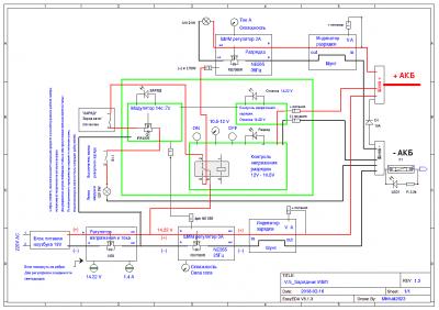

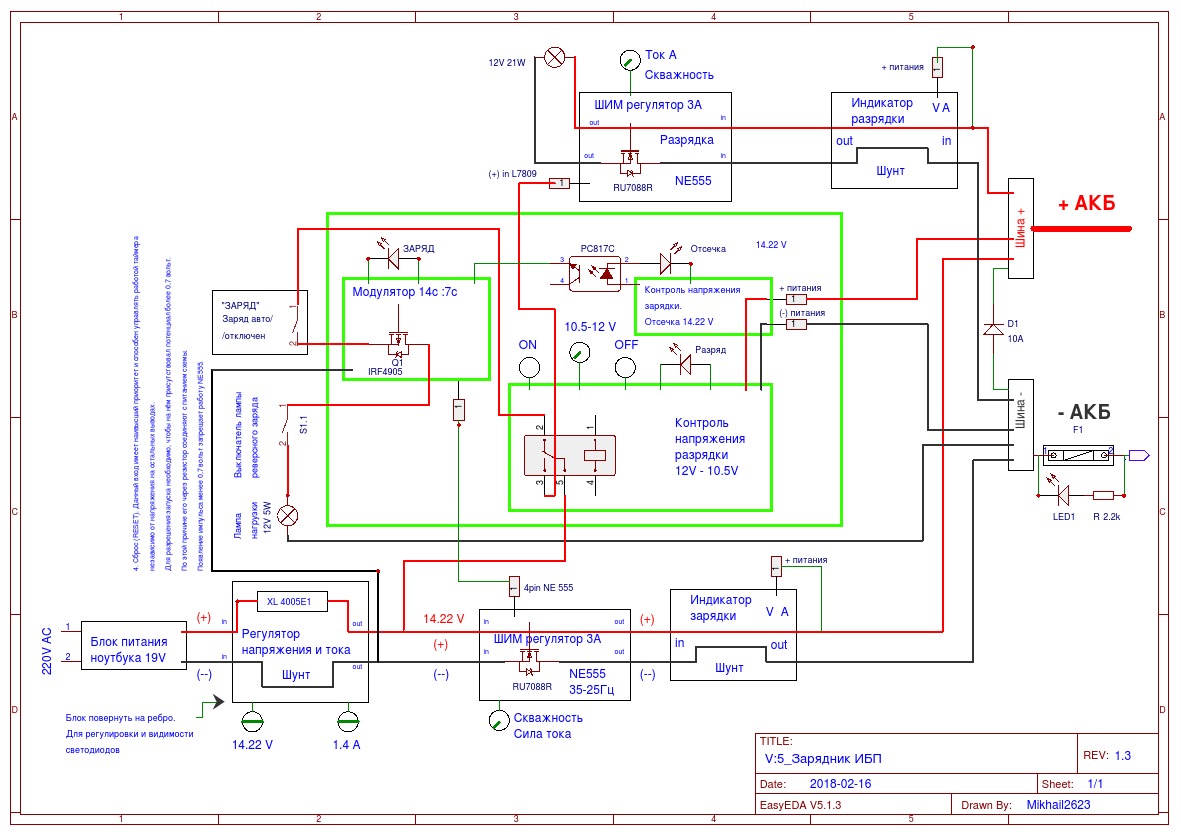

Приветствую всех!!
Цитата: Павел Валерьевич от 21 Фев. 2018 в 23:36подсчёт отданных А·ч
Для меня это практически единственный критерий состояния акб.
Размышляя на тему до какого напряжения разряжать акб ибп (они все кальциевые), пришёл к заключению:
Взять новый акб, провести КТЦ с разрядом до НРЦ 12.1 + - 0.1 вольта и полученный результат принять за 100% ёмкости,  далее состояние  прочих бу акб при КТЦ вычислять от этого результата.
При появлении новых акб тест обновить и записать в папочку )).
Результатом всех этих мероприятий вижу продление жизни акб и понятное состояние каждого акб.
В общей сложности бесперебойников не много, и я пока не распространяюсь в офисе о своей затее.
Под спойлером фотки моего "творения", и общую схему "зарядно - разрядного" немного исправил, нашёл несколько ошибок.
Шим 3А
https://ru.aliexpress.com/item/3A/32841696990.html?spm=a2g0s.9042311.0.0.njhM1R,  на разрядку поставил ШИМ на 25А, просто другого не было в наличии.
DC - DC CC CV  модуль на xl4015
https://ru.aliexpress.com/item/5A-DC-to-DC-CC-CV-Lithium-Battery-Step-down-Charging-Board-Led-Power-Converter-Lithium/32811197781.html?spm=a2g0s.9042311.0.0.njhM1R
