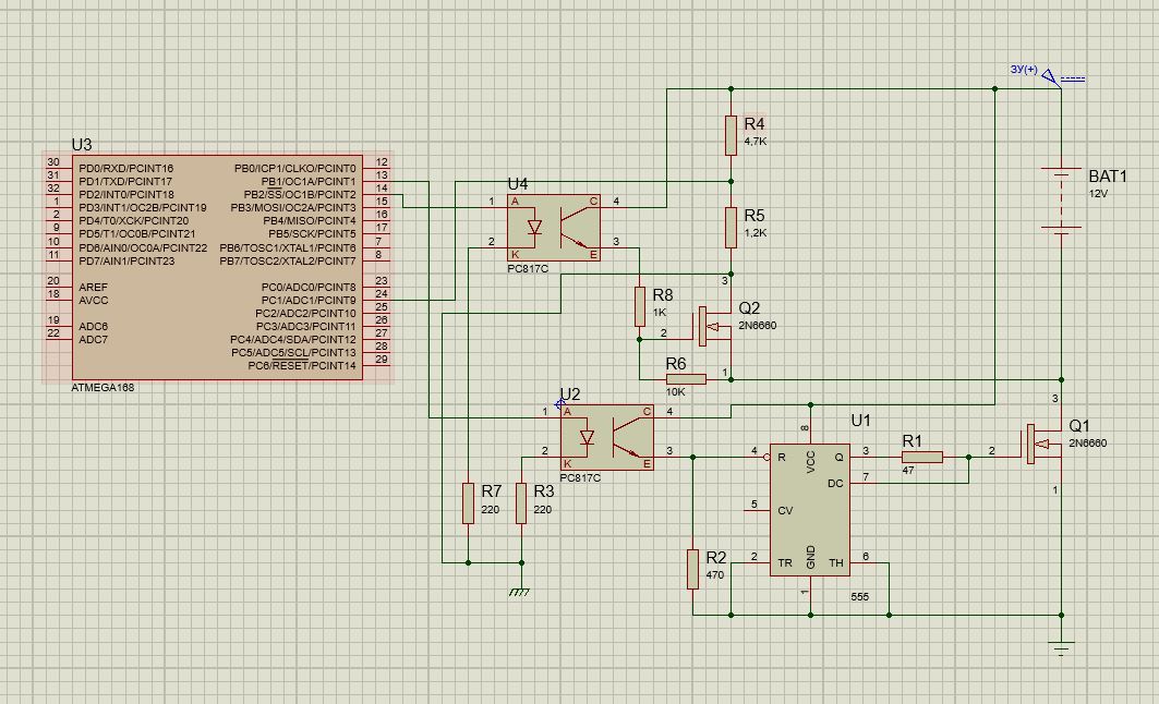

[user]samogon318[/user], поставьте переключатель между 5 и 8 ногой IC1.
Тоесть если подать 12в на 5 вывод ІС1 то модуляция отключится, я правильно понял?
Павел Валерьевич
Если подать напряжение питания на 5 ногу, то шим заполнение приблизится к 100%. То есть микросхема по сути будет работать как повторитель. И номинал R2 уменьшите вдвое, для надёжной остановки генерации IC1.
Использование 12в стаба сомнительно, напряжение питания может быть и 11 вольт, а на стабе падение 1,5 вольта, смысл?

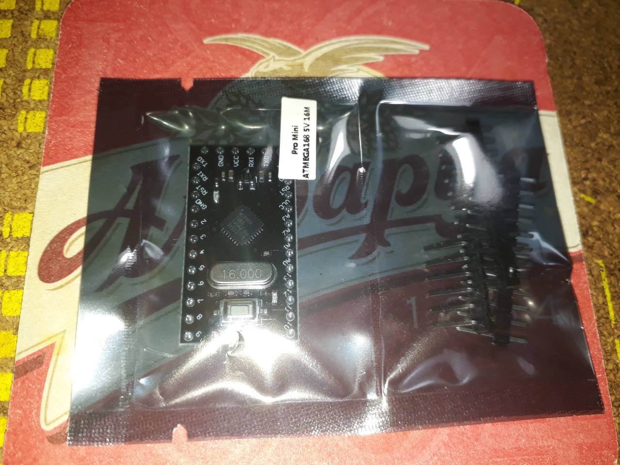

Коллеги, чем "теребить бабушку", давайте лучше сделаем такой нехитрый прибор как моргалка на атмеге за доллар и закроем вопрос с настройкой и наладкой рассыпухи.
Как руки дойдут набросаю схему и будем продвигать кибернетику в массы.

Тем более. Всё уже давно придумано. А если нет дефицитных драйверов с опторазвязкой, предлагаю использовать 817 оптрон и 555 таймер, думаю у всех они есть.
Вот схема драйвера.

Цитата: Павел Валерьевич от 31 Янв. 2018 в 00:21
[user]ihor[/user], я посмотрел схему по ссылке, мне она показалась странной, может я чего то недопонял.
Думаю, что подключение должно быть таким:
Мосфеты открываются в разные моменты времени.
Ого! 2N6660 это конечно круто,  от 8 долл за штуку..  силовой мосфет Q1 видимо надо не 2N6660 ставить.   И как скажется на точности измерений при такой схеме?  Оправдано ли?
Павел Валерьевич
Пока не нужно смотреть на номиналы. Взял первый мосфет в Протеусе.

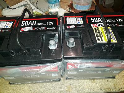

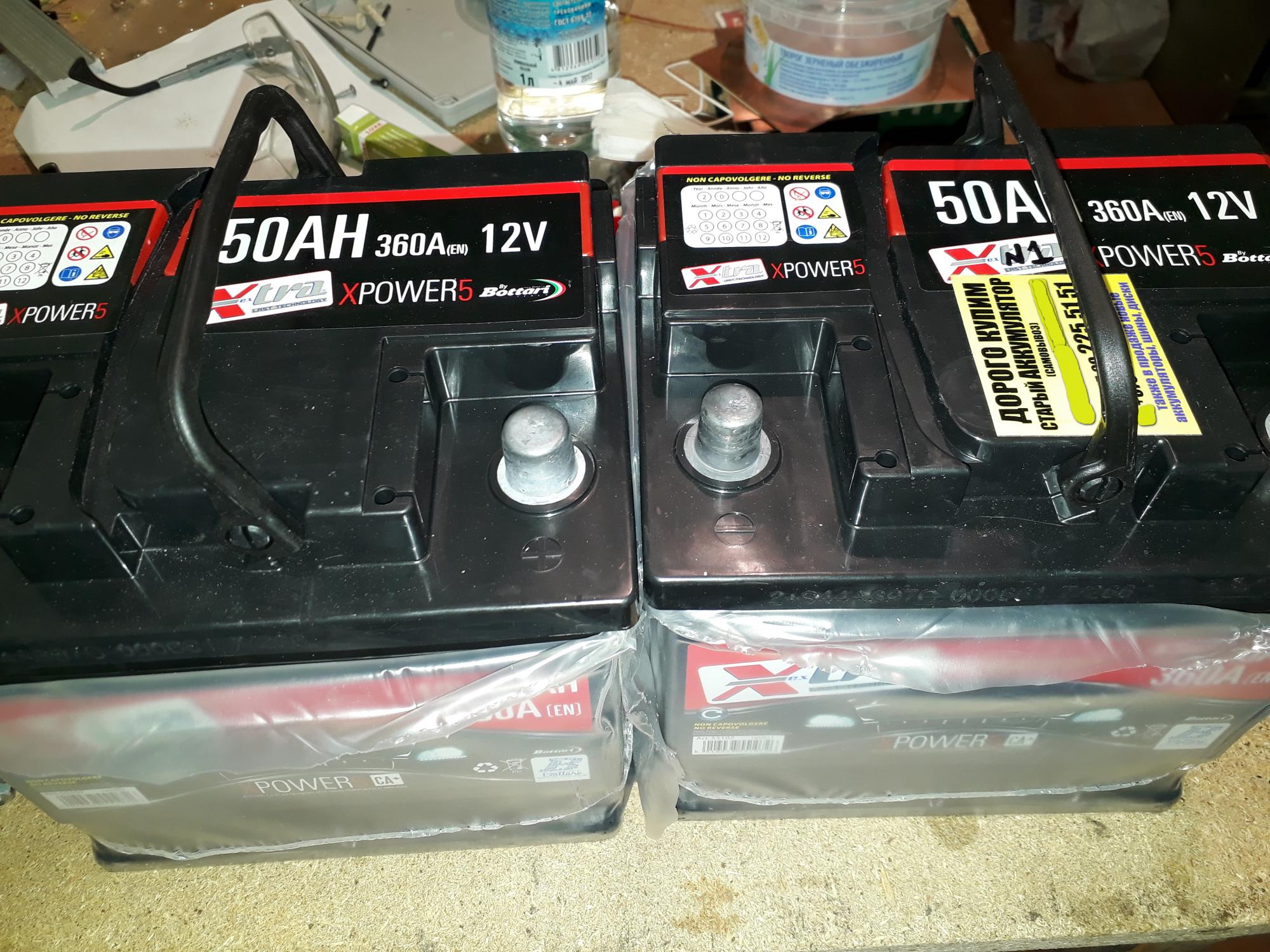

Я заряжаю десятки АКБ в месяц, разных возрастов и состояний. Веду многие батареи от магазина до свалки. Делаю КТЦ новых батарей из интереса.
Сегодня закончил тесты интересных экземпляров. Со слов официалов, это батареи А-Мега, выпущенные под заказ для рынка Италии, ценник- просто неприлично низкий, инфы по ним в сети нет. Из трёх батарей- две оказались очень приличными, третью забраковал.
