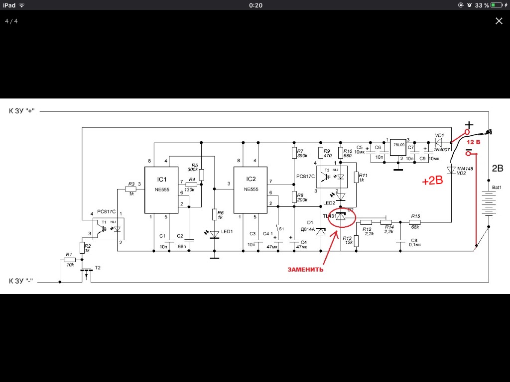

Цитата: Серик от 15 Авг. 2017 в 06:28
Доброго Утра Всем Форумчанам!
Здравствуйте, ivanovich!
Мой вариант: Замер напряжения для 2В элемента отцепить от общего плюса и отдельно на плюс 2В элемента ( я ни разу не электронщик,  по крайней мере обратите на это внимание ).
Здравствуйте Серик! Этот вариант проверен? Работает?
Серик
#1189
Нет, этот вариант я не проверял, сам заинтересовался, после Вашего поста по такому вопросу, но если надо заряжать этой  моргалкой с добивкой 2В аккумулятор, надо замерять его напряжение для отсечки, отсюда я предложил вариант замера напряжения отдельным проводом с положительного полюса 2В аккумуляторного элемента через делитель на Vref,  так как плата управления должна питаться отдельным напряжением, от ЗУ же к 2В аккумулятору может приходить СС с Vstab выведенным намного выше чем планируемая отсечка через Vref.
ivanovich
Цитата: Highway от 14 Авг. 2017 в 17:33
Заменить TL431 на CJ432 или подобный и запитать схему от отдельного источника.
??? Дайте ответ пожалуйста!
Highway
Блин! Бегло глянул на схему и тут же отписался ( поспешил ). Одним доп. блоком питания не отделаешься. Одним, минус которого соединён с минусом аккумулятора питаем измерительный узел ( TL , PC ) , а вторым минус которого соединён с минусом ЗУ всю моргалку.

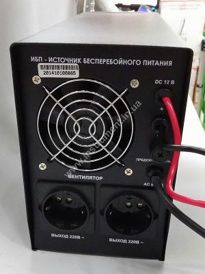

Ребята, спасибо! Всё как раз вовремя. Тема очень обширна и ветвиста, даже читая все подряд иногда некоторые моменты упускаешь или слету не принимаешь во внимание... Сейчас у меня блоки собраны, корпус подобран, блок питания АТХ-350 (на FSP3528) переделан, сейчас ожидаю модули индикации из Китая, должны к концу следующей неделе вроде подоспеть... Определяться с окончательным вариантом, собирать все до кучи и настраивать буду в период затяжных новогодних праздников. Пока что по раздельности все работает нормально (за исключением нагрева транзисторов). Думаю этот вопрос на окончательном варианте решиться сам собой т.к. во первых испытания моргалика проводил на трансформаторном БП, а во вторых в окончательном варианте у меня будут транзисторы стоять на радиаторе и скорей всего они будут в корпусе ТО-220... Ну плюс и карлсон на всю эту историю естественно будет прикручен.
Нашел у себя в хламе вот такого погорельца, думаю в него все прекрасно поместиться..
