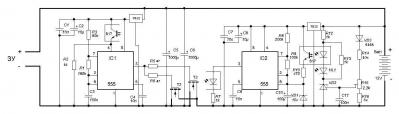

samogon318
Добрый вечер всем форумчанам, подскажите где в схеме и как нужно поставить переключатель чтобы был режим с модуляцией и без. Моргалку сделал по схеме ниже
Сэм_N
[user]Alex_Soroka[/user], вы тут каким боком?у вас своё есть.
Павел Валерьевич
[user]samogon318[/user], поставьте переключатель между 5 и 8 ногой IC1.
