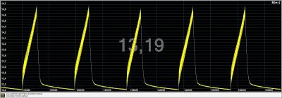

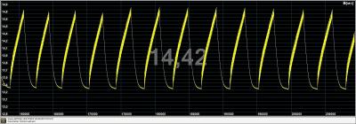

Графики испытаний моргалки на МК.

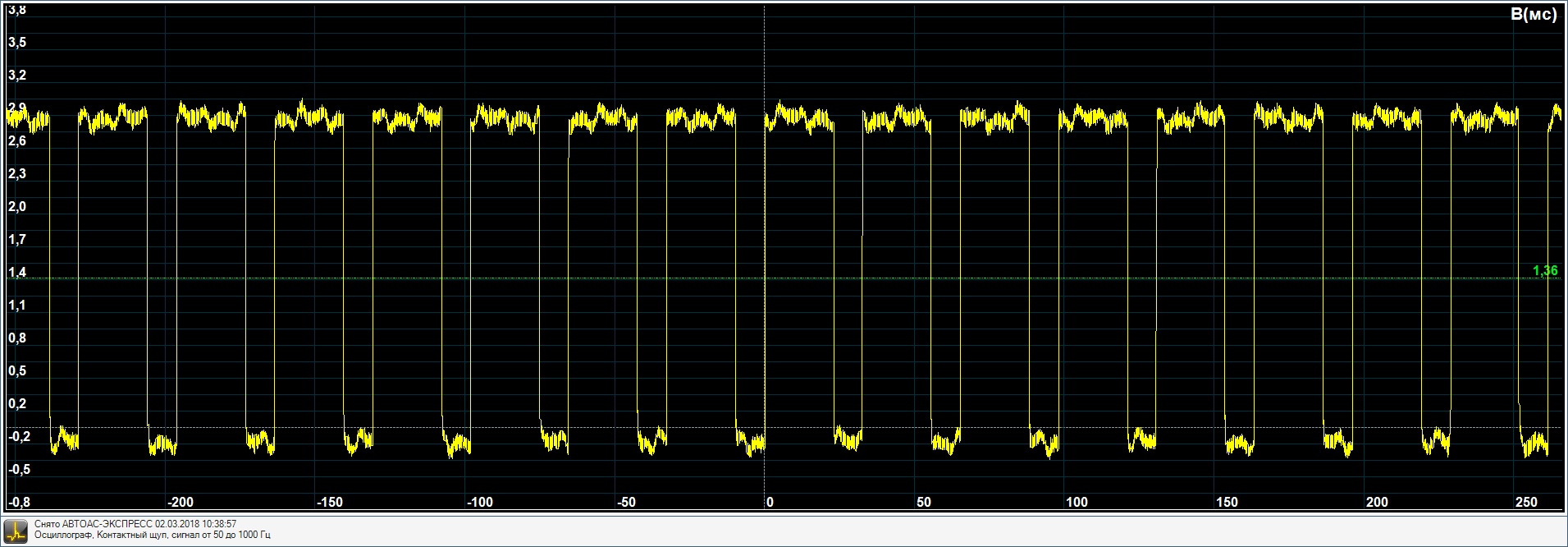

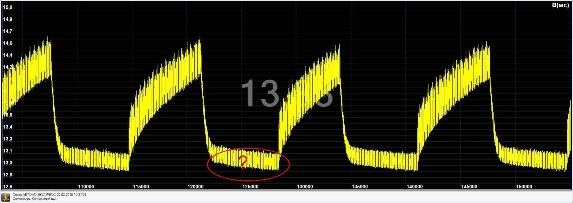

Сигнал с модуляцией снятый с драйвера мосфета:

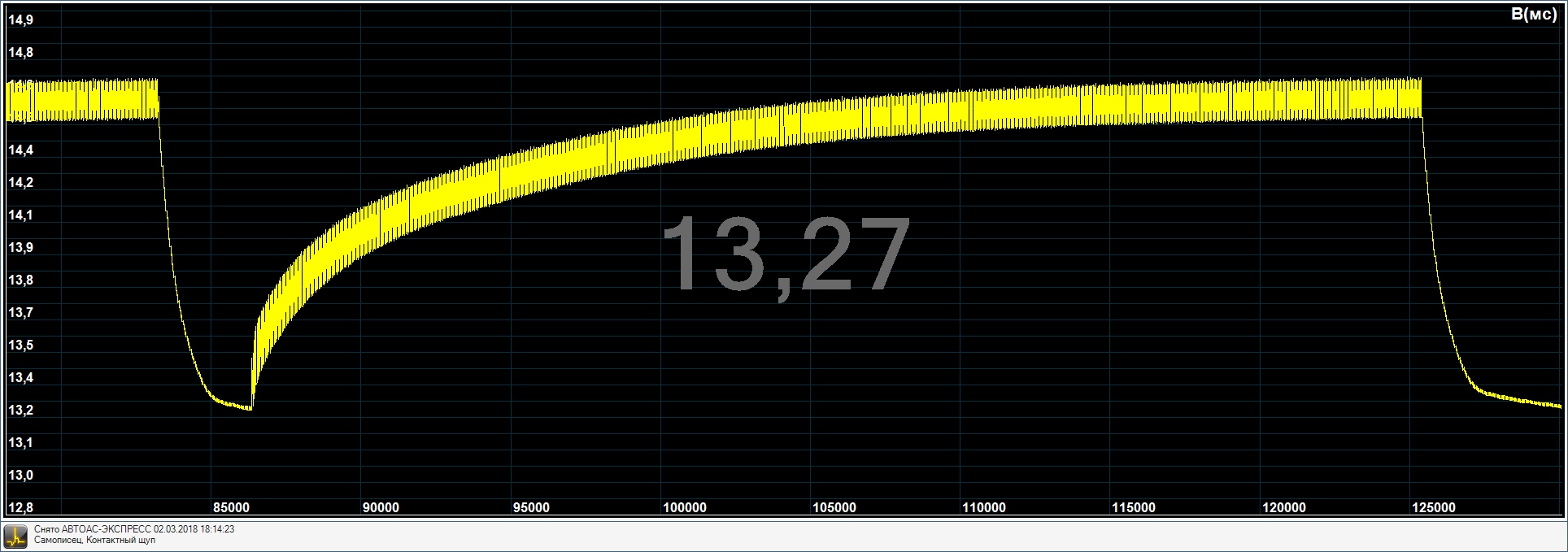

Сигнал снятый с клемм акб на добивке:

Откуда такая модуляция на нижней полке? Наводки на щупах от DC-DC инвертора? Не должны, как думаю, быть на клеммах.
Павел Валерьевич
[user]KIE[/user], хороший вопрос, шумит как оказалось юсб порт. Выясняя это столкнулся с тем, что UNO не исполняет скетч при подключении через стаб на борту платы, но норм работает если подать 5 вольт непосредственно на юсб порт. И я вспоминаю, что в прошлом уже встречался с этой проблемой но не стал заморачиваться.
Наверное и сейчас заморачиваться не буду, потому что код уже готов практически, просто перейду на плату про мини с практически голым процом, которую и планирую использовать в устройстве, а про организацию питания на уно почитаю потом.

Цитата: Павел Валерьевич от 02 Март 2018 в 12:46шумит как оказалось юсб порт.
50% на 50%.
Не утверждаю, но мне кажется что это пролазит питание от DC_DC конвертера.
Попробуйте  сигнальный провод осцилоскопа через хороший конденсатор (прим. 1мкФ) соединить с общим проводом осцилоскопа. Конструкция пусть работает.
По поводу плат ардуино, скорее всего уровни сигналов не согласованы. Но я с ардуинкой не работаю, архитектуру плат знаю поверхностно.

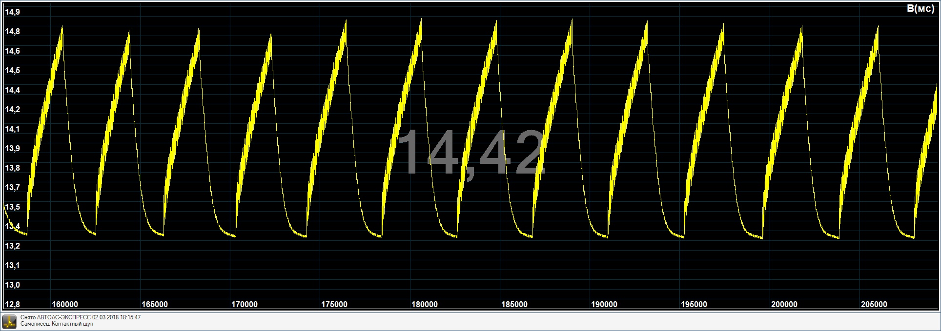

С уно потом разберусь, а пока продолжим, первый скрин- это работа 42 секунда, пауза- 7 секунд:

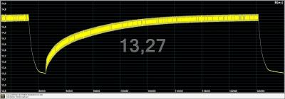

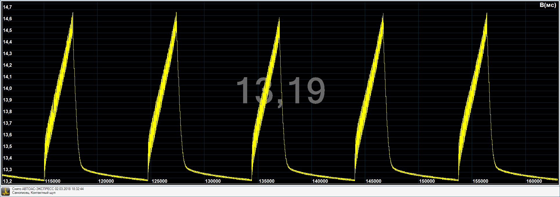

Второй скрин- это добивка, в данном случае включение происходит по падению до нижнего порога напряжения, есть ещё условие по которому включение добивки происходит по паузе 7 секунд, это когда уже АКБ заряжена и напряжение не падает до 13,2 вольта очень долго.
вот скрин, когда добивка включается через 7 сек, а не по нижнему порогу напряжения

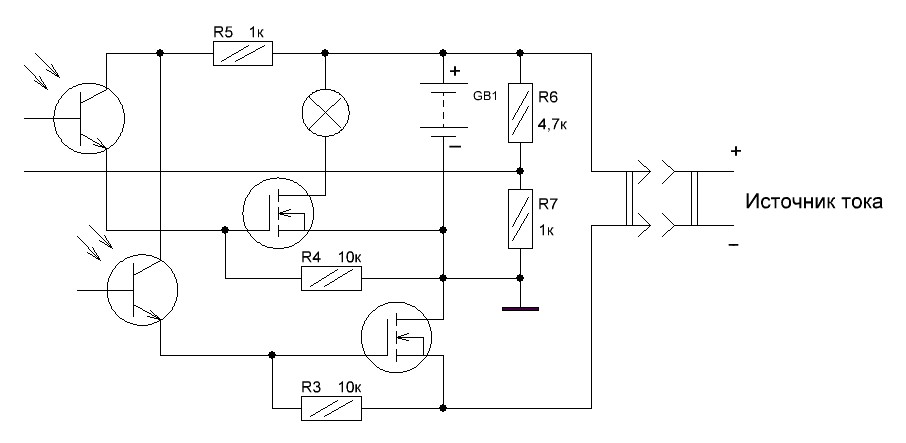

Цитата: Branimir от 08 Март 2018 в 17:01- можно ли Ваше чудо-устройство приспособить к отдельной банке?
Можно, моргалку на МК приспособить можно на любое напряжение просто пересчитав делитель вольтметра. Мосфеты опторазвязаны от АКБ, можно использовать соответствующий источник тока.
