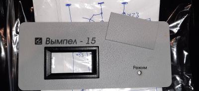

Берите любое зарядное, переделайте под периодическое включение- отключение, например 85%/15% , обеспечьте отключение при верхнем пороге, желательно регулируемое, 14,4/15,8В. Возможно регулятор тока, хотя бы два положения, например 7А и 2А. И заряжайте.
Хорошая основа для зарядного- Вымпел 15. Простой и понятный обратноход. Немного замороченная схема отключения с гистерезисом, если надо скину.
Сделать окошко под показометр и немного модернизировать.

Цитата: Павел Валерьевич от 02 Фев. 2021 в 10:51Хорошая основа для зарядного- Вымпел 15.
Спасибо за совет, но комповый БП буду переделывать с перемоткой трансформатора под стабилизированный регулируемый ток 20А и напряжение до 20В. Естественно с показаметрами цифровыми. Хотя ток желательно аналоговым мерить .....
