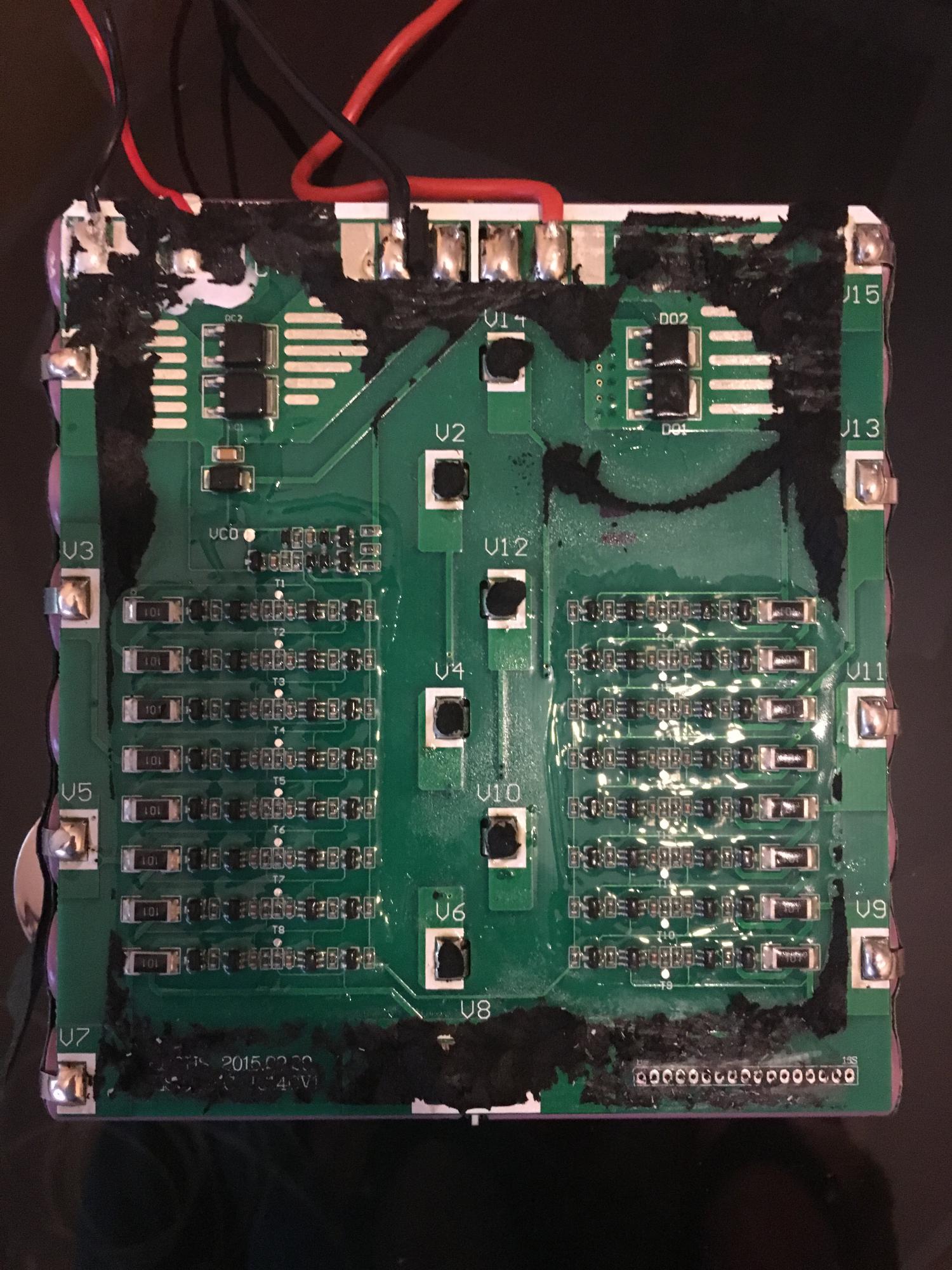

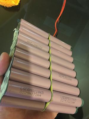

Парни,подскажите плииз насчет моноколеса    KingSong 16A  аккум 680,общий пробег около 700 км,аккумы утеплял пенкой но зимой поти не катался,выезжал раза три-четыре из теплой квартиры до гаража +10 и потом назад.
Я уже писал о своей проблеме в ветке Кингсонг,но там пишут больше не о ремонте и поэтому мои сообщения теряються в массе других,(хотя парни там мне подсказали первые шаги)
Вот для ясности мои сообщения из той ветки:
Вобщем сегодня проехал по маршруту 3,6 км по гугл картам и 3,6 км назад.
Перед началом поездки аккум был полностью заряжен и приложение показывало запас хода 59 км.
После возвращения (проехал 7,2 км) приложение показывает запас хода 33 км.
Правда маршрут проходит через приличный спуск и подьем и также назад спуск и подьем через речку но тем же маршрутом ездил и раньше и такого быстрого разряда не было.
Колесу два года,покупал новое у человека,который там уже не работает,да и в любом случае гарантия у всех не больше года.
Этой зимой колесо поставил полностью заряженное в продуктовую яму гаража с температурой около +5+7 градусов по цельсию.
В течении хранения пару раз осматривал,заряд оставался почти полным и поэтому подзаряжать не стал.
После хранения достал с зарядом около 50 %   .
В общем разряжатьса колесо стало примерно раза в три быстрее,при полном заряде и 60 километрах в приложении при начале движения заряда стало хватать примерно на 20 км.
Измерил напряжение на сборках при наполовину разряженном колесе 64,6 и 58,7.
В общем сегодня наконец дошли руки до сборки,на которой 58,7 вольт(на второй 64,6)
Не очень аккуратно снялась черная резина с платы БМС(где купить лист новой?)
Нашел ряд из 17 контактов для проверки,спасибо Михаилу с форума!
Кстати всего в сборке 32 ячейки а еще одного ряда тестовых контактов снаружи платы нет,так и должно быть?
С 1-2 по 16-17 напряжение 3,67.
Между 7-8 3,65/3,66 вольт
Между 10-11 3,64 вольт
Сегодня зарядил сборки штатной зарядкой на колесе.
Общее напряжение измерить забыл,(сообщу завтра)а нпряжение ячеек получилось такое:
На одной сборке напряжение ячеек 4.16 за исключением двух 4.14 и 4.13
На второй сборке 4.14 на всех ячейках ,за исключением одной 4.13 и трех 4.15.
Несколько раз поменял местами разьемы сборок на моноколесе,повторно заряжая штатной зарядкой .
На первой сборке все ячейки поднялись еще на 0.01 до 4.17 ,та что была 4,14 поднялась до 4,16 а ячейка  4.13 поднялась до 4.14
На второй сборке после замены местами разьемов сборок  все ячейки поднялись с 4.14 до 4.15 а одна ячейка с 4.13 поднялась до 4.14
Добавлю фото с измерениями ячеек на сборках.
Вроде бы сильных различий в напряжении ячеек нет,почему же так сильно упал пробег?
Упала сама емкость ячеек?
Попробовать интенсивно покататься на колесе,разряжая и заряжая его несколько раз в день?
Или оставить заряженные сборки на несколько дней и потом посмотреть на сколько упадет напрежение на ячейках?
Буду очень благодарен за дельные советы для восстановления моего любимого колесика,несмотря на нелетную погоду :-)

Оставьте на зарядке каждую батарею отдельно до полной зарядки 4.2В на параллель. Далее нужно разрядить и замерииь напряжение на уже высаженной по максимуму батарее. Желательно пару-тройку циклов таких циклов с контролем напряжения на каждой батарее как заряженной, так и разряженной. Если разбег будет 0.1В банке- хана.

[user]Andrey37[/user], я бы сначала посмотрел на сборку на которой напряжение в 64.6В осталось.
Объясню.
У меня при 100% заряда 67.2В. При 1% показывает 50.2В. Соответственно та банка которая у вас при 50% заряда показывает 58В я бы считал адекватной. А вот та, на которой почему-то 64В такое ощущение, что отвалилась и не участвует в жизни колеса ... это надеюсь легко проверить.

Я в обоих сборках каждую ячейку проверил а вот общую напругу при 100 % заряда забыл,завтра сообщу!
Кстати а может действительно одна только сборка учавствует в работе,а как это прозвонить?

[user]Andrey37[/user], а до разборки меряли напряжение, которые у вас были 64.6 и 58.7??????
Если разбирали и меряли не сразу то одна батарея зарядила другую и по этому не можете найти провал в ячейках........убитые ячейки быстро набирают напряжение и быстро падают......можно дать нагрузку на батарею и смотреть какие ячейки быстро просаживаются.......можно оставить подключенной только одну батарею(ту на которой было 58.7) аккуратно её посадить и не заряжая промерить ячейки(этот способ для камикадзе).
