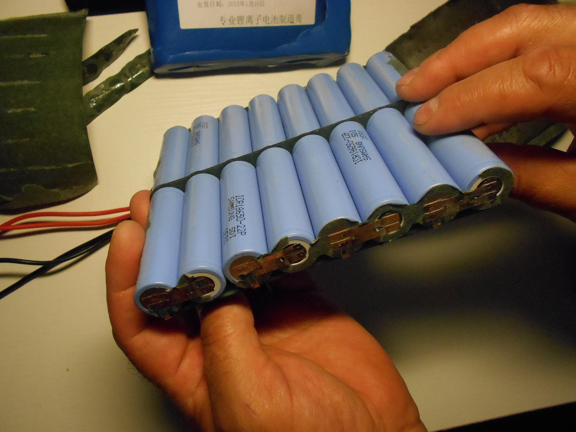

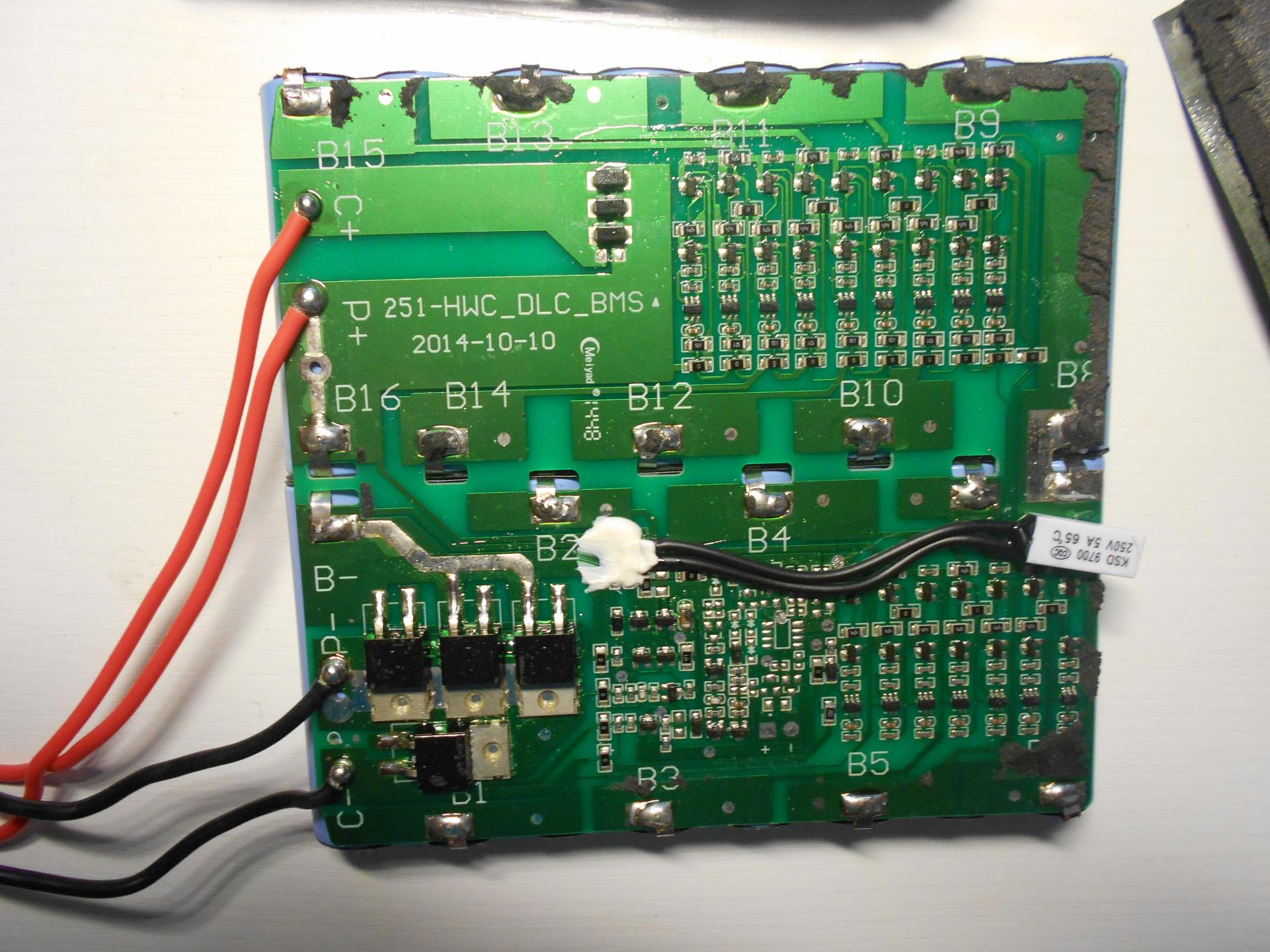

morda
Всем доброго здравия! Имею noname моноколесо и хотелось бы его улучшить в плане дальности и мощи.
В нем установлена BMS как  на фото и аккумуляторы samsung 22p (исходя из даташита 5А)
Планирую в параллель к имеющимся банкам впаять еще 16 штук. В связи с этим вопросы:
1 Как узнать мощность колеса чтобы посчитать max потребляемый ток?
2 После вычисления max тока ,банки брать с запасом по току или сгодятся номинал?
3 Почувствуется ли разница после увеличения мощности?
LEE4ER
[user]morda[/user],
1. если нонэйм, то 9 из 10, что окажется 350Вт
2. приведу список просто наиболее интересных для моноколес элементов: samsung 30Q ,25R, LG MJ1, MH1, HE2/HE4, Sanyo GA. Это список не полный но по совокупности характеристик и цене, наиболее оптимальны под конкретные задачи
3. На нонэйме однозначно сказать сложно, но обычно даже на них ощущается, т.к. там хоть ток и ограничивает контроллер, но за счет уменьшения просадке, оно становится все равно бодрее
spb-e
Цитата: morda от 30 Май 2018 в 13:43Планирую в параллель к имеющимся банкам впаять еще 16 штук.
Мне кажется смысла нет. лучше это невнятное Г выкинуть и поставить новые 30Q
мне в 16S1P хватает на более 10 км (дальше не разряжал)
А 22Р эти могут и фуфлыжными быть.  подделкой или Б/у как недавно видел

morda
#710
Цитата: LEE4ER от 30 Май 2018 в 13:49т.к. там хоть ток и ограничивает контроллер
а нельзя контроллер подшаманить в плане урезки ограничений?
Цитата: spb-e от 30 Май 2018 в 14:00А 22Р эти могут и фуфлыжными быть.  подделкой или Б/у как недавно видел
22p честные походу!В прошлом году 300 км примерно наездил,заряда хватает примерно на 10 км при весе 63кг, емкость на imaxe мерил -честная.
Сейчас работаю на Валааме тут горок затяжных много вот и задумался о повышении мощи, ну и пробега само собой.А на кой 30q на столь слабый мотор - может рациональнее будет ампер 10-15,но побольше емкость и подешевле?

spb-e
Увы нельзя  :-\ как вело шунт не подлудить  :pardon:
Только менять.
элементы можно и тут купить https://vk.com/electrotransportspb
А вообще мне кажется  раз катаете много на колесе купите себе новое по мощнее.  Это пока бегает АКБ продайте.
